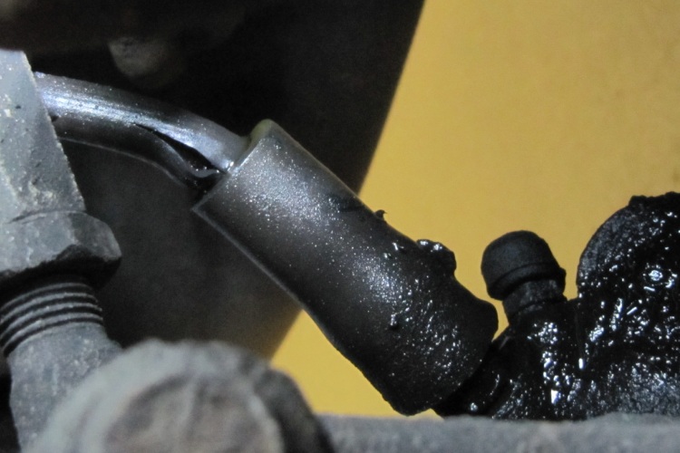

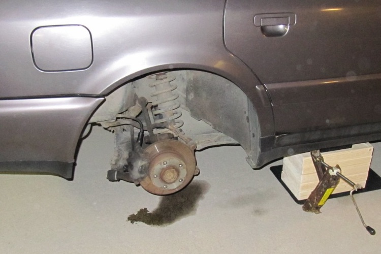

    Olin tulossa autopesusta kotiin ja testasin jarruja viimeisessä alamäessä. Takaa kuului vaimea "poks", jonka jälkeen jarrupoljin painui hitaasti pohjaan. Jarruja pumppaamalla pystyi vielä jarruttamaan ja pääsin kotiin asti viimeiset 300 metriä.
    Jarruletku halkesi satulan puoleisesta päästä. Nesteet pysyvät sisällä, jos ei paina jarrua. Jarruttaessa vuotaa halkeaman kautta.

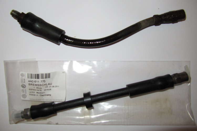

    Pitäisi korjata tuo. Hain eilen uuden jarruletkun osanumerolla 4A0611775. Jostain syystä uusi letku on hieman eri näköinen kuin vanha, mutta toivottavasti se silti sopii paikalleen.

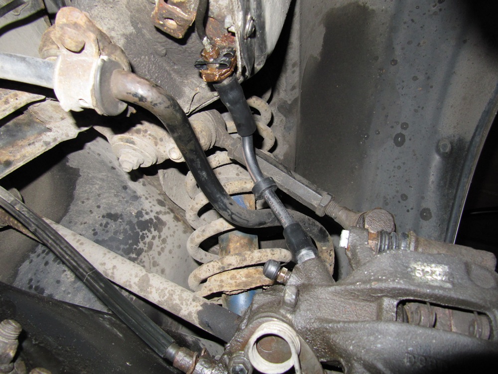

    Ajattelin, että tuon letkun olisi saanut paikoilleen irrottamatta jarrusatulaa, mutta tutkimusten jälkeen huomasin, että kierteet letkun päissä ovat vastakkaisiin suuntiin.
    Onko nyt tosiaan niin, että jarrusatula pitää ottaa irti?

        Ei siitä satulan irroituksesta pitäisi olla enää muuta kuin vähän vaivaa. Ilmaushommiin joudut jokatapuksessa. Työkalujakin taitaa tarvita peräti 15 ja 13 mm avaimet, jos ei ola kannakkeitakin irti. Toki 11 mm ilmausnipalle. Letkun mutterin kokoa en muista.
        Ikävin jäljellä oleva homma tuossa irroituksessa on käsijarruvaijerin kanssa taiteilu. Käyttövipua pitää saada väännettyä kiinni päin, että vaijerin pään saa pois paikoiltaan. Samalla tulee tarkastettua pölysuojien kunto ja että liukutapit liikkuu kunnolla. Rasvan lisäyksen voi tehdä samalla ja mahdollisesti raapia kertyneet ruosteet mäkeen teräsharjalla. Noheva kaveri saattaisi jopa maalata satulat samalla, jos sille kokee tarvetta.
          Pari viikkoa sitten vaihdoin urssiin satulat. Piisofkeik, jos käkkärit on jumissa, joutuu käyttämään jotain työkalua käsijarruvivun kääntämiseen mutta toisaalta silloin ei tarvi tapella palautusjousta vastaan kun mekanismi kuitenkin jumaa (kuten minulla vanhoissa). Jos vivusto taas toimii niin ihan sormivoimin vaan kääntää ja nappaa vaijerinpään pois kolostaan toisella kädellä. Ite satulan irrottaminen on tosiaan 15mm avolenkillä ja 13mm lenkki/hylsyllä puolen minuutin homma.
            Eikö se sisäpää kuitenkin tule siitä kannakkeen läpi, niin eihän sitä satulaa sitten tarvitse irroittaa.
              En saanut väännettyä käsijarruvipua tarpeeksi, jotta vaijeri olisi mahtunut tulemaan irti. Vipu tuntui olevan vähän jumissa. Eipä ihme, koska käsijarru ei ole ollut käytössä. Pitää yrittää huomenna uusin voimin. Tämä ilta kului Rastilan leirintäalueella grillaus- ja ylensyömisharjoitusten parissa, joten ei jaksa enää mitään tänä iltana.

                                  Kuvissa (3) vanha ja uusi jarruletku sekä (4) uusi letku asennettuna.

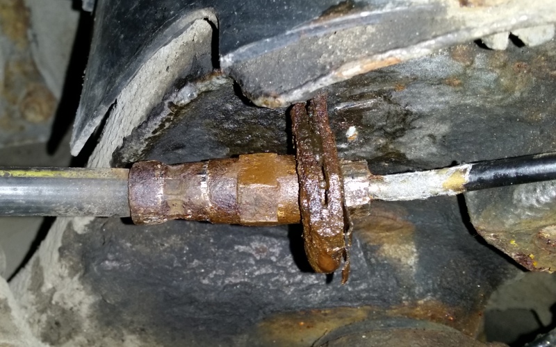

                                                    Kaksi vuotta sitten vaihdoin jarruletkun taakse kartanlukijan puolelle. Nyt on vuorossa kuljettajan puoli.
                                                    Tällä kertaa ei irtoa letku putkesta. Olen kokeillut kaikki niksit, mitä foorumilta löysin. Taistellut tämän kanssa koko päivän. Seuraavaksi aion katkaista pätkän pois jarruputkesta.

                                                      Minun silmään liitos ei näytä vielä loppuun asti taistelleelta. Oletko kokeillut kaasukolvilla lämmittää liitosta? Knipexin pihdeillä putken juntturista kiinni, niin saa monesti todella pitävän otteen. Toki jäljet jää herkästi pihtien hampaista, mutta itselläni tuo onkin yleensä se viimeinen konsti ennen putkien poikkaisemista.
                                                        Kuva on otettu ennen viimeistä taistoa. Se on huomattavasti juromman näköinen nyt, kun on käytetty myös lämpöä ja voimaa.
