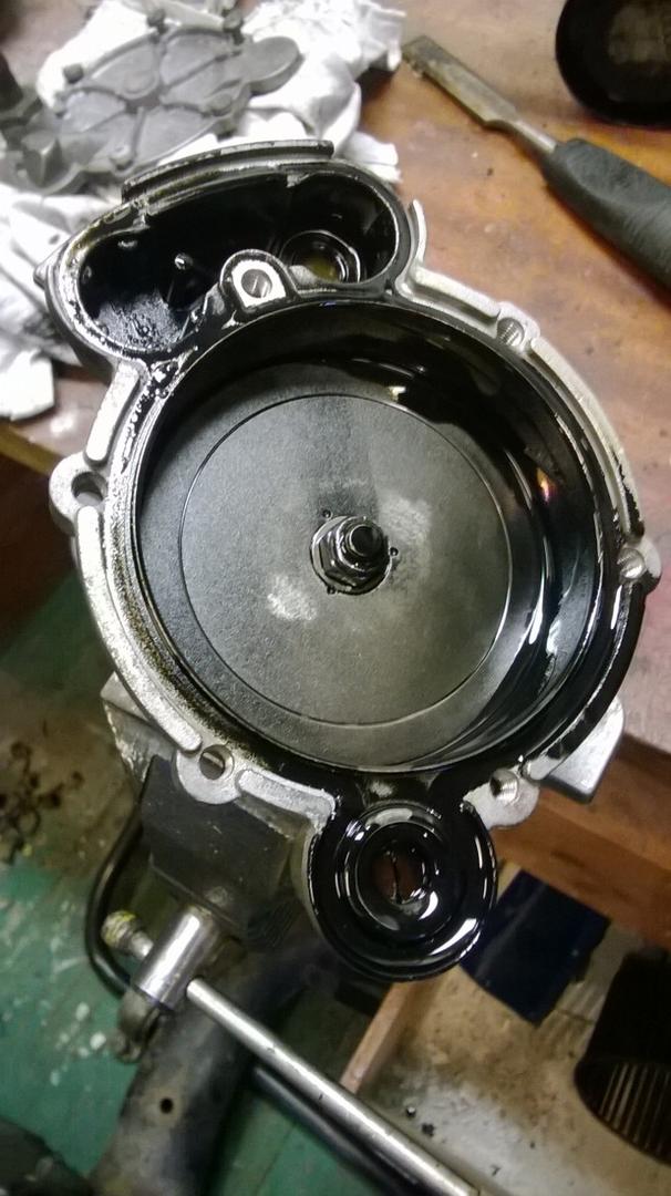

                                            Korjasin tuossa pari viikkoa sitten AEL-koneisen Pierburg:in alipainepumpun.
                                            Öljyt olivat menneet liian ohueksi ja valuneet pumpun sisään.
                                            Kaksi takaiskuventtiilin kalvoa kulmastaan rikki,eli siis vuosivat läpi.
                                            Löysin ja tilasin uudet takaiskuventtiilit.
                                            Pumppu toimii taas täydellisesti.

                                                  Mulla alipainepumppu on ruvennut naputtamaan. Hyllyssä on toinen, jonka ajattelin entrata ennen paikoilleen laittoa. Kannen otin jo auki, mutta mäntää en saanut irti. Ei ollut oikein aikaa perehtyä, eikä mitään millä pitää akselin toisesta päästä kiinni. Sehän on kivasti siellä jousen sisällä. Tarviiko mäntää edes irrottaa, vai saako kaikki takaiskut vaihdettua ihan vaan kannen aukaisulla? Ainakin toinen näkyviin tulleista kalvoista oli rikki.
                                                    Kirjoittelin joskus aikoinaan eräälle foorumille tuollaista:
                                                    Siellä pumpussa on männän akselilla stefa, joka alkaa vuotamaan öljyä männän väärälle puolelle.
                                                    Stefa on vaihdettavissa hyvinkin helposti, mutta kasauksessa vaatii sen kolmannen käden, että saa männän akselilla olevan mutterin paikoilleen. On melkoinen esijännitys siinä jousessa.
                                                    Stefan mittoja en muista, mutta löytyy volvofoorumilta.
                                                    Tuohon täytyi laittaa pneumatiikkakäyttöön tarkoitettu silikoonistefa sen vuoksi, että alkuperäinen stefa on kasattu pumpun kokoamisen yhteydessä pakettiin sisälle, joten tavallista stefaa ei saa ehjänä sisälle ja vanhankin joutuu ottamaan väkivalloin pois paikoiltaan.
                                                    Kun purkaa sen pumpun, niin kannattaa ottaa vaikka valokuva, että saa ne puolikymmentä venttiiliä samoin päin, kun oli alunperin. Ne venttiilit kun tahtoo tippua sieltä pumpusta, ja ne pystyy laittamaan sinne molemmin päin.
                                                    Stefan hinta oli jotain 5 eur luokkaa, ja aikaa menee pohdiskelun kanssa alle vartti.
