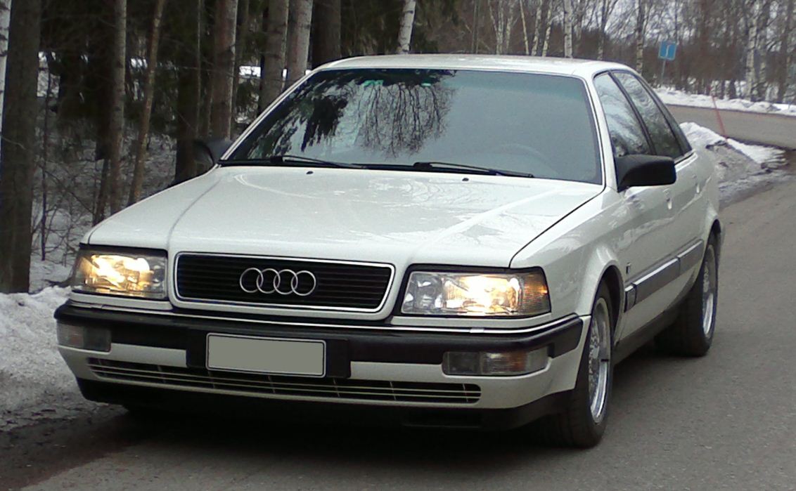

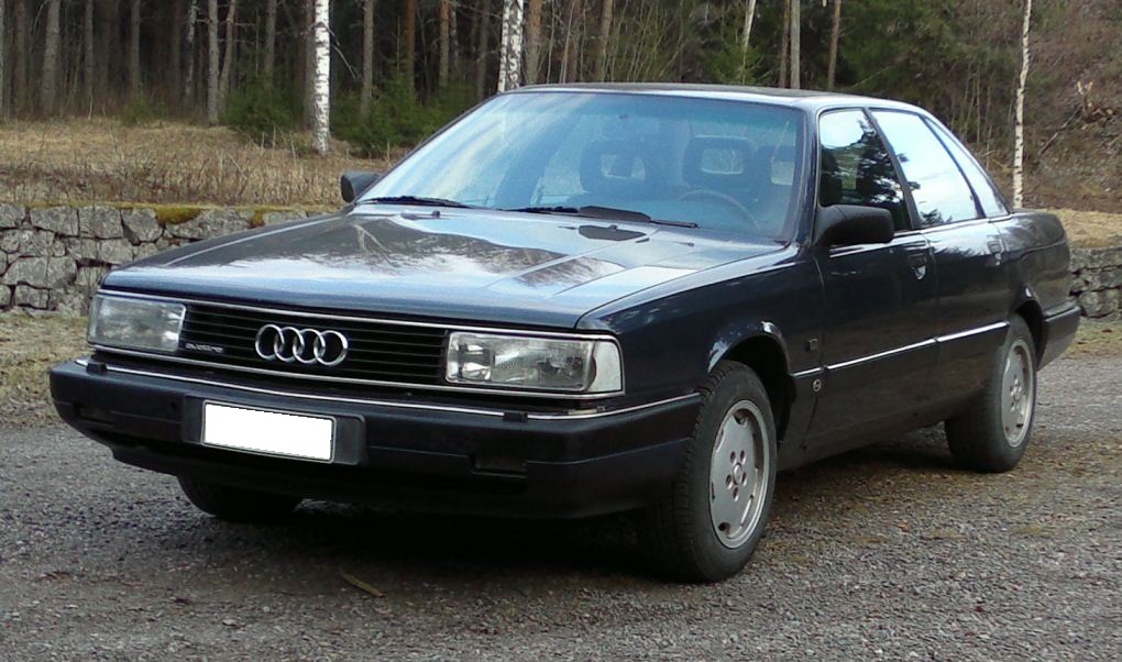

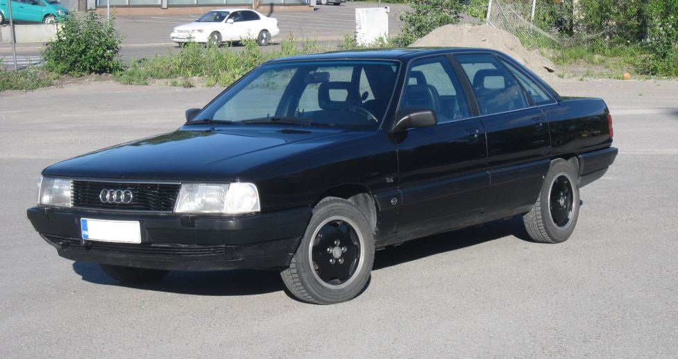

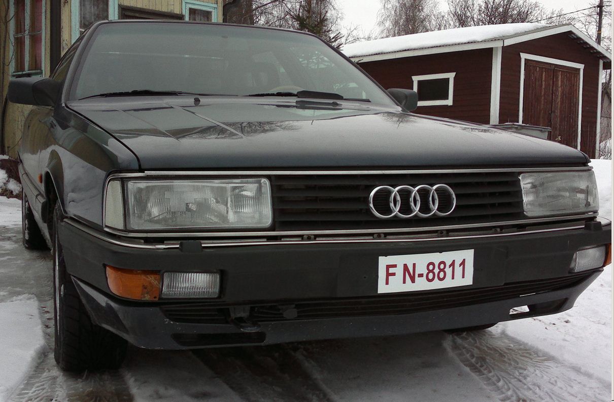

        Nakkasin omasta kalustosta mallikuvat noista keuloista, niin ei tartte arpoo :)
        Räpeltämätön V8:n keula, 200 20v- ja 200 10v keula ja viimeisenä 100:n keula.
