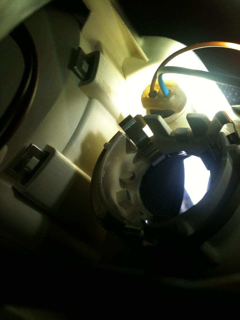

    Yritin tänään xenonien laiton yhteydessä vaihtaa parkkipolttimot samalla ledeihin, mutta homma ei ollutkaan yhtä helposti sanottu kuin tehty...
    Tilaa on rajallisesti (tämä ei haittaa kun omistan hennot kädet :p), mutta se polttimo... p*"!*le se ei lähde irti, sain tuosta kannastakin ihan hyvin kiinni ja kaikilla voimilla koitin sita repiä ulos niin ei liiku. Tuntu melkein siltä että tulee umpion sisuskalut mukana ku koitin väkertää irti :D
    Onko noissa joku klipsi tai vastaava erikoinen tapa millä ne on kiinni vai onko se vaan oikeesti ihan jumalallisen tiukassa?
    Auttakaan nyt miestä hädässä, kiitos jo etukäteen :)
    Muistanko ihan väärin mutta eikös tota kantaa käännetä eka 90 astetta ja sit sen pitäis tulla vetämällä pois.. En nyt ihan varmaks vanno.. :)
      Onko sillä väliä kumpaan suuntaan sitä kääntää? Nimittäin apparin puolta pyörittelin ihan ympäri kokonaan eikä tullut pihalle?

          Ei muistaakseni. Kuvassa kanta on "poikittain" umpioon nähden niin käännäppä se pystyasentoon umpioon n'hden ja koita sitten kiskasta..

                Joo siihen lopputulokseen tulin ettei umpion irroitus onnistu ihan tuosta noin vaan :D Kokeilen kääntää sen pystyasentoon kun pääsen seuraavan kerran kokeilemaan, palataan astialle....
                  Ei sitä mihinkään tarvitse käännellä...vetämällä lähtee poies, voipi olla vaan tiukassa...Näin ainakin omassa tapauksessa, kyseessä siis Xenonneilla varustetut umpiot...

                          Just äsken kaverin A3 2007:aan vaihdettii toinen parkki, samanlainen kun tuossa ekan viestin kuvassa. Papukaija/vapahtaja/siirtoleukapihdeillä piti kiskoa kun oli niin tiukassa. Eli vetämällä irtoaa.

                              Noniin ja nehän lähti pois kun nappasin pihdeillä kiinni ja nykäsin :) Ja noissa muuten toimii canbus ledit ihan ilman mitään vastuksia, nähtävästi riippuu siitä minkälainen canbus ledi on kyseessä, mutta omani ainekin toimivat ihan niinkuin pitääkin, kiitos kaikille avusta ;)
