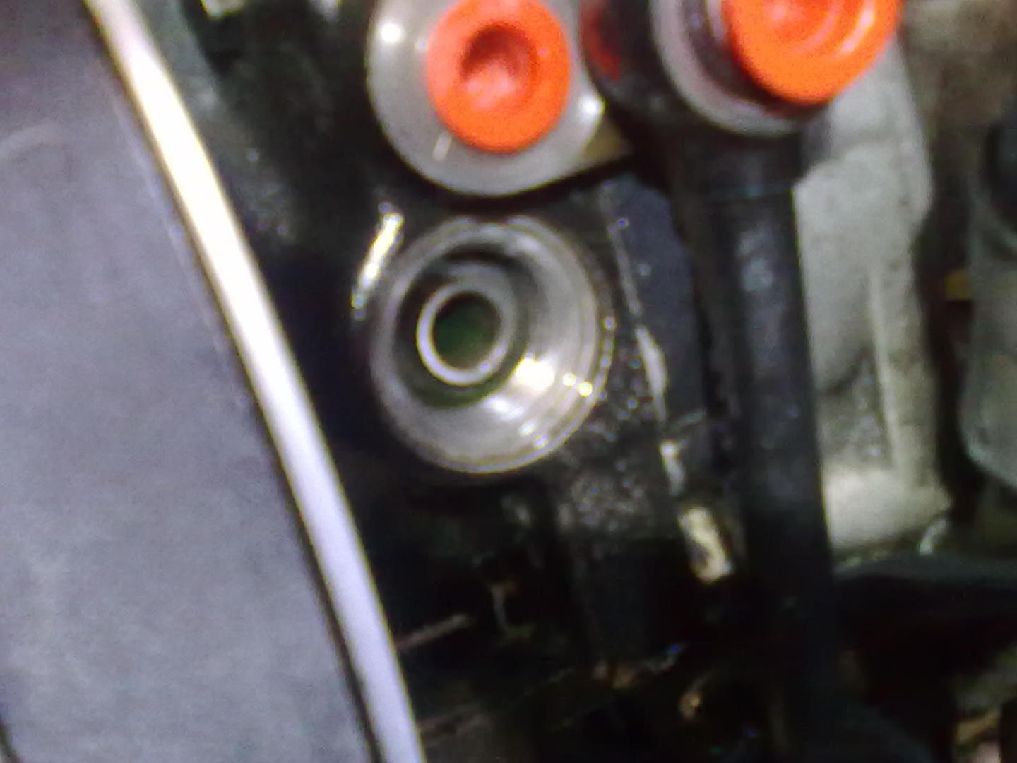

                                                  Sanoisin, että enemmänkin ongelmana on saada riittävä puristuvuus o-renkaalle ja ennen kaikkea se puristus pysymään. Noissa propuissa on niin harvat ja lyhyet kierteet, että niitä ei ensinnäkään saa helposti kovin tiukalle ja tuppaavat löystymään.
                                                    Kannattaa tiivistettä ja tulppaa vaihtaessa varmistaa että O-rengas viiste on ehjä. Itselläni on selvä syöpymä viisteessä, joten Loctiten 542 väliin ja uusi tulppa paikalleen. Eipä ole sen jälkeen tarvinnu sen kanssa pelleillä.
                                                    Epäselvässä kuvassa syöpymä kello yhden kohdalla.
