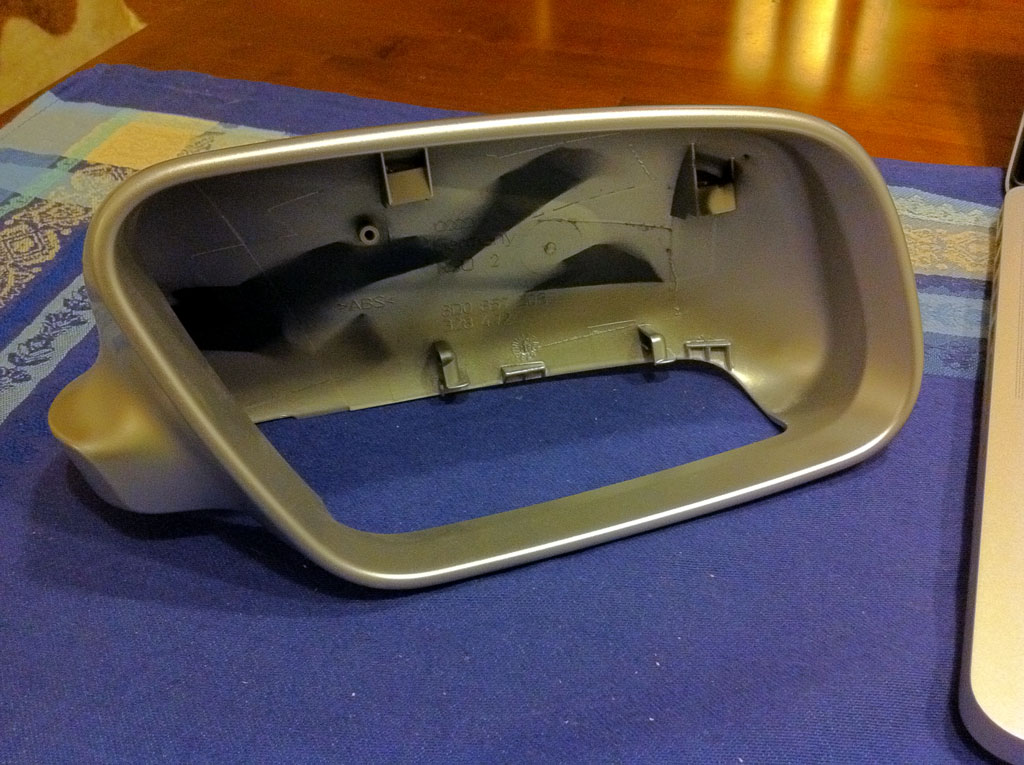

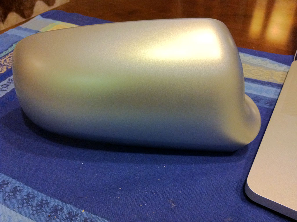

                  Itse löysin ebay.de puolelta S4 facelift peilit runkoineen. Nyt on kuoret maalattavina, niin jossain vaiheessa pääsee vaihtamaan.
                  EDIT: Tänään sain nuo kuoret kouraan. Maalari osasi asiansa ja RS4 look väritys onnistui mielestäni erittäin hyvin. Eli kuoret oli alunperin mustat ja sävyä katsottiin B5 RS4:n alumiinikuorista. Sopivaa valmista sävyä ei löytynyt, joten kuulemma tuli parissa kerroksessa kahdella sävyllä ja lakkakin sekoitettu matasta ja kirkkaasta puolikiiltäväksi. Maalauksen suoritti Sepän Automaalaus tuossa Leppävedellä ja sinne lähtee kyllä täydet pisteet. Hinta/laatusuhde erinomainen. Jos joku noita RS4-matta-alumiini-look maalauksia haluaa niin tuolla ainakin onnistuu, sanoin, että kannattaa pistää "resepti" talteen :)
                  Kuvat voisi olla parempi laatuisiakin, mutta tuollaiset nyt. Kuvassa näkyy Applen läppärin alumiinia vertailun vuoksi.
                  Viimeksi muokannut jounii; 27.12.2011, 19:18.
