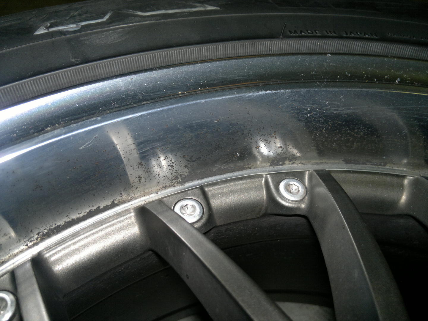

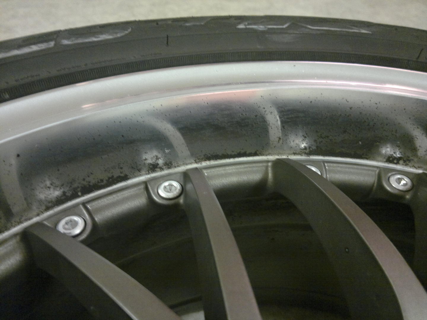

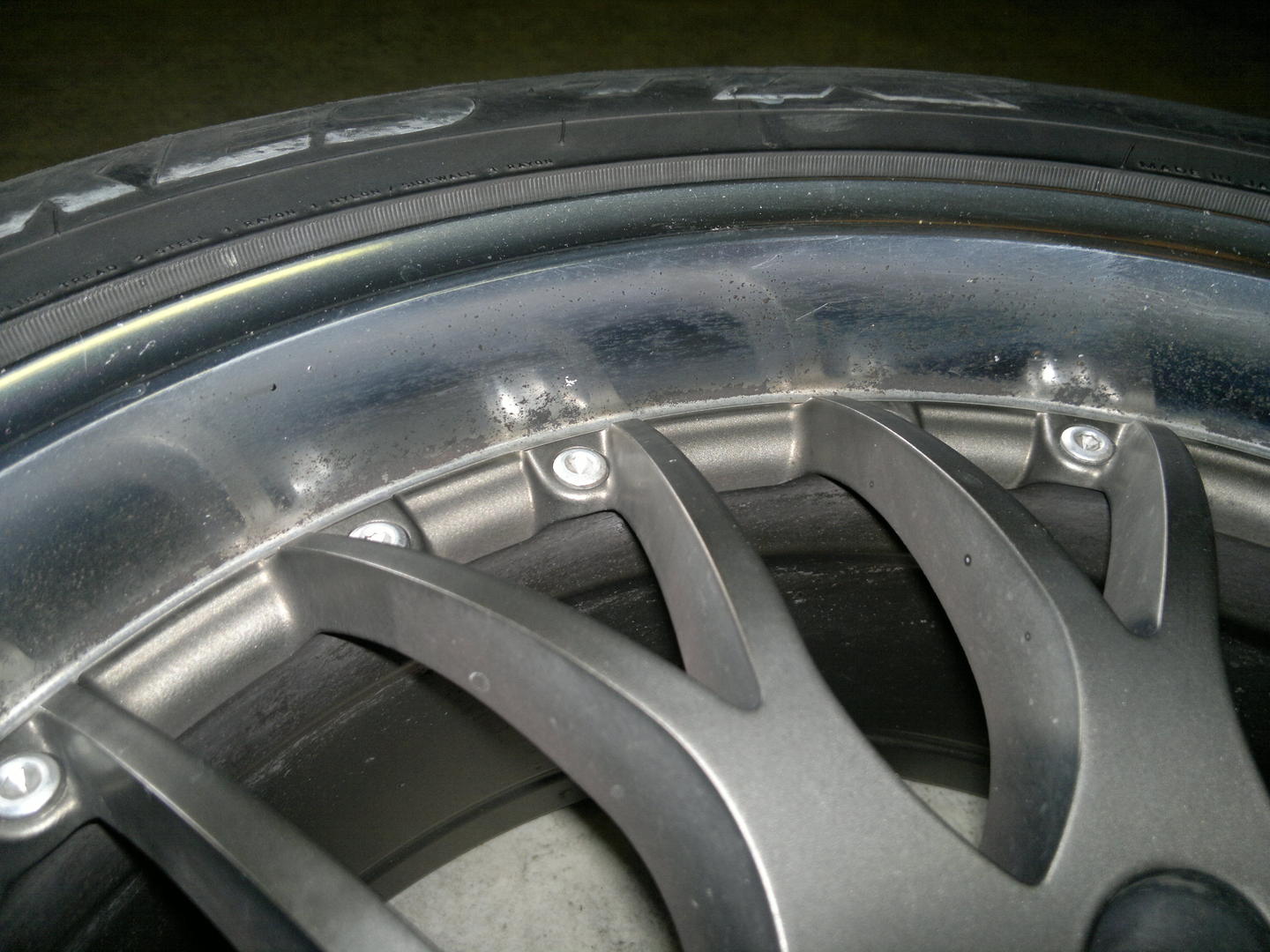

    Milläköhän myrkyllä saisi vanteeseen kiinni palaneen jarrupölyn ja pinttyneen paskan irti. Plussan etupalat korkkas viimeisellä Alastaron reissulla molemmin puolin ja jarrupalan taustarauta pääsi päin levyä jarrutuksisssa. Nyt tuota sulanutta rautaa on sit kiinnipalaneena etuvanteiden kehissä.
    Tähän asti kokeiltu liuotinta ja karheaa sientä, puhdistavaa vahaa ja metal polishia. Kaikki auttaa vähän mutta mikään ei täydellisesti. Onkohan noita mitenkään enää kemiallisesti puhdistettavissa? Hionta- ja maalaushommiin en noiden vanteiden kanssa ala.

          Hapolla tosiaan lähtee jarrupöly, ei liukkarilla. Vannehapoissa on aika usein sitruunahappo "aktiivisena" ainesosana. Mutta joskus pahasti pinttyneeseen likaan itse olen käyttänyt noin 20% fosforihappoa, kun ei ole normi aineilla paskat lähtenyt. Suojavälineet sitten kyrpää myöten päälle, tekee hubaa silmälle kun tommoista roiskuu.
            Ensimmäinen konsti vois olla myös Wurthin vannepesu (saa AINAKIN kärkkäiseltä), siinä on tuota happoa kanssa.
            Sillä kun suihkuttaa ja harjalla hankaa niin isoimmat pitäs jo lähteä.

                                sonaxin vannepesua (honkkarit, class ohlson, mätänet) ruiskuttelet pintaa. vähän levittelet brushilla(vaikka maalipensseli käy), annat vaikuttaa ja huuhtelet pois. 90% kaikista vanteiden pinttymistä ja paskoista on irronnut tähänmennessä tolla ja ne loputkin 10%, mitä ei oo irronnut on ollu vuosien pinttymiä vanteen sisäpuolella. Jos ei auta, niin vaihda aineeksi IronX ja sama uudestaan. Mut jos tuo on kiillotettua alumiinia, eikä lakkaa päällä, niin menee kyl hionta ja kiillotushommiin. (240:stä pykälittäin -> 1500 + menzernan vahatangolla ja lumppulaikalla kiillotus).

                                  Syystä että hiominen, maalaaminen ja lakkaaminen on ihan eri kertaluokan työ kuin pesu/kiillotus jollain sopivalla aineella. Kyllä minua "nappaa" mutta kuten tuolla aiemmin kysyin niin onko mahdollista saada fixattua kemiallisesti jollain aineella ilman mekaanista työstöä.
                                  Ei ole välineitä hiontaan tai maalaukseen joten kustannustehokkuuden nimissä ei 400€ vannesarjaan kannata alkaa teettämään rengastöitä ja maalauksia ulkopuolisella. Käsipelin varmaan saisi hiouttua mutta kuinkan näinkin peukalo keskellä kämmentä menevät vaan huonommiksi.

                                                    Kovin kuluneen lakatun alumiinikehän kiillotukseen on aika vähän vaihtoehtoja, jos siis haluaa priimaa. Joko poistaa lakat, hioo ja kiillottaa kiiltäväksi. Tai sitten hioo ja lakkaa uudestaan. Tuolla ekalla vaihtoehdolla saa paremman kiillon, mutta on todella työläs sitten pitää puhtaana. Ihan kaikki tarttuu kiinni. Vahalla saa vähäks aikaa aina helpotusta. Että jos niissä on tosiaan vaan pikkuhapettumaa ja pystyy elämään niiden kanssa niin hyvät puhdistusaineet ja vahat käyttöön.
                                                    Mun piti saada priimaa niin hioin ja kiillotin käsin. Ne menevät yhdessä kesässä sellaseen kuntoon että on ne joka kevät sitten kiillotettava uudestaan että saa ne viimesen päälle. Lisäksi krominpuhdistusaineella on vetästävä muutaman kerran kesässä. Ja paljon pesua! :-)
