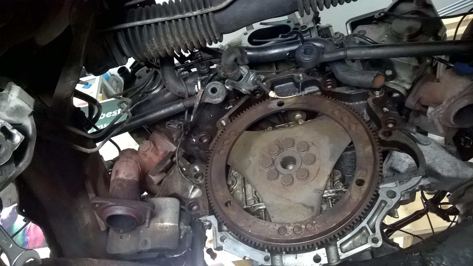

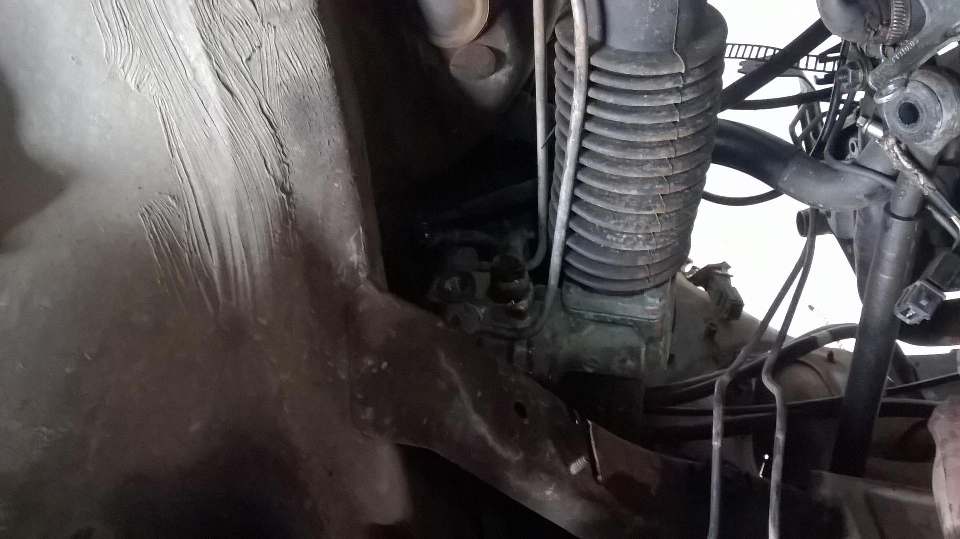

                      Edit: Joo kyllähän tuo vähän osaa vastustaa poistumista vaikkei olisi edes moottoria edessä. Ja vähän aavistelin oikein että sieltähän pitää löysätä ohj.teh.pumpulta menevän putken lisäksi se paluu/jäähdytysputki. Johdot ja mm. abs-anturiliityntäkohdan kannake on vähän tiellä, ei tule helposti riittävästi pois päin tulipellistä jotta "booriakseli" pääsee riittävästi pois "reiästään". Ja oikeassa kulmassa tanko on kiinni sieltä takimmaisesta ja se on älykkäästi läpi pultti jossa vapaasti pyörivä mutteri toisessa päässä. Mahtaa se olla savotta ottaa tuolta pois kun on kaikki edessä, kaveri jo oli sitä mieltä että helpommin nostaa koneen pois edestä...

                        Mulla on puoli autoa purettu ja keula lähes tyhjä ja sivupalkkeja rälläköity, silti en saanut tuota alle tuntiin irti ja se jäi odottamaan ohjeiden hakua netistä :) On käytetty isoja ja pieniä voimapihtejä että saatu paremmin tilaa mutta ei taidot riitä. Oon siis irroittamassa tätä ohjausakselia/hammastanko mokkulaa ja mietin mielessäni monta kertaa että kuka sen muka saa irti yläkautta autossa jossa kaikki muut osat ja johdot on paikallaan.
                        Ihmettelin että miksi siinä pellissä se kolo on semmoinen isompi, ja nyt se selvisi. Jatkan huomenna, siihen asti saa antaa uusiakin vinkkejä!!
                          Omaan c4 2.5tdissä hammastangon vaihtoon meni veljen kanssa joku 5 tuntia . Ainut mikä jäi mieleen oikeen oli letkun baljopultin aukaisu sinne tehostajan väliin. Siinä kohtaa meinas hermot mennä. Nyt en muista kumpiko puoli oli mistä tanko otettiin ulos mutta apparin puolta veikkaisin.
                            Olihan se semmonen projekti irroittaa että hattua nostan sen vaihtajalle. En nyt ulkoa muista minkä verran tilaa rivikoneisissa on, mutta v6 koneen kanssa on kyllä niin ahtaassa välissä. Kun laatikko oli irti niin alakautta sain tarvittavia pultteja auki ja katkomalla yläpuolen sähkö/vesiletkut se nousi sieltä ylös.
