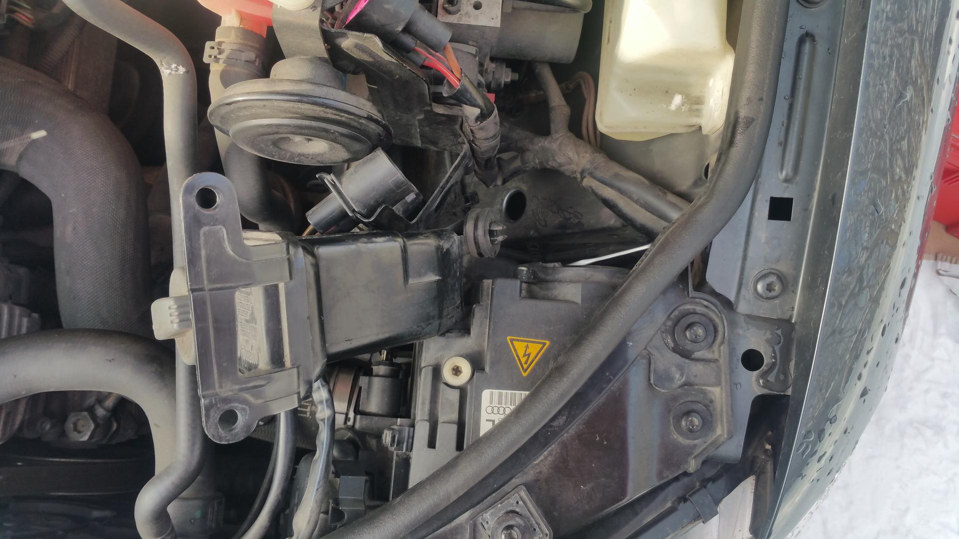

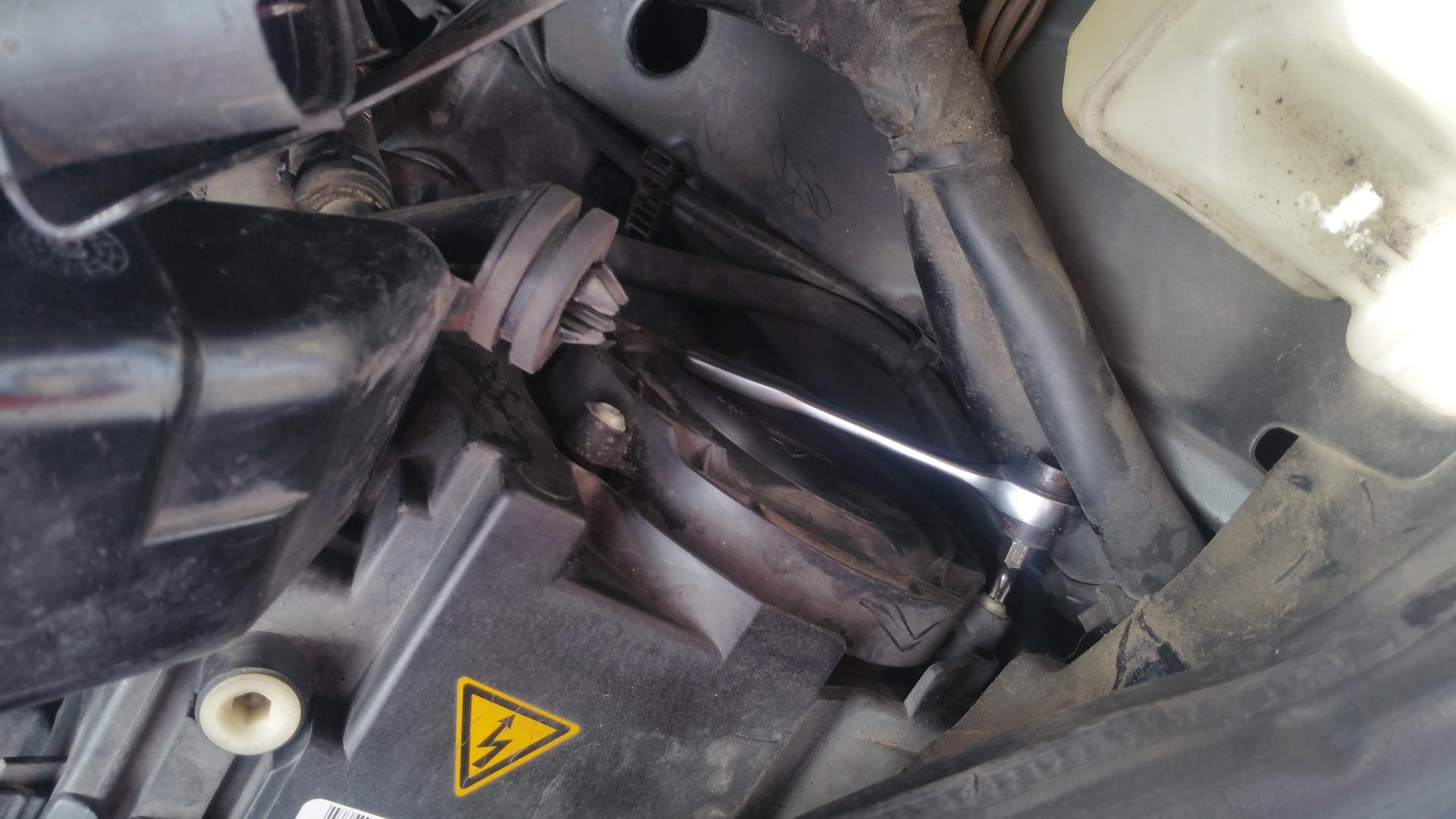

                          Yläkautta eilen vaihdoin polttimot. Hieman piti kuskin puolelta valon liittimien tukirautaa työntää syrjään että sai ohjaustehostimen säiliön pois tieltä. Ja toki kummallakin puolella reunimmaiset ruuvit olivat hieman hankalasti päästävissä.
                          Ohessa pari kuvaa kuskin puolelta, eka säiliön siirrosta ja toinen reunaruuvista. Apukuskin puoli menikin sitten huomattavasti helpommin.
                            Samalla tavalla vaihdoin kanssa äsken kuskinpuoleisen polttimon. Tuo ulompi ruuvi, joka pitää luukun paikallaan on kyllä vaikeassa paikassa ja vaikka tuo teline taipuukin pois vaihdan kyllä seuraavalla kerralla puskurin irroittamalla jos on vain kuiva keli.
