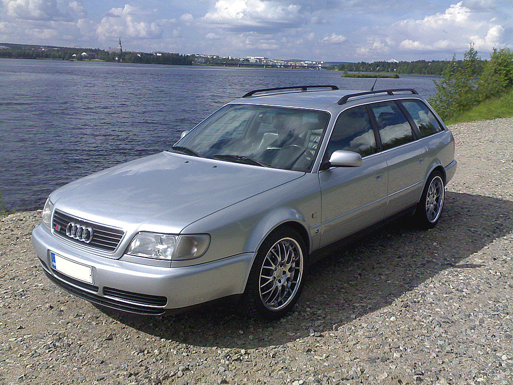

                            http://kuvablogi.com/nayta/2946701/
                            Siinä on 18X8,5" 225/40 Kumilla ja ET 35.
                              Tos kuvassa näyttäs tulevan pikkasen ulos kaaresta eli siitä kun pudottaa vanteen leveydestä sen puoli tuumaa pois niin eikös jäis aika hyvin tasalle. Eli kuten retulainen veikkaili, vanteen leveys 8" ja ET35 niin avot!
                                Mites sitten takana? Ässän lokareilla sais eteenkin leveempää vannetta :)
                                Välttämättä en itse haluais, että ne tulee ulos edes tuota mitä et30 näyttäs olevan.
                                  Eiköhän ens viikolla saaha kuva Ässän lokarista 8x18" vanteella ET:n ollessa 35, renkaana tulee toimimaan 225/40R18
