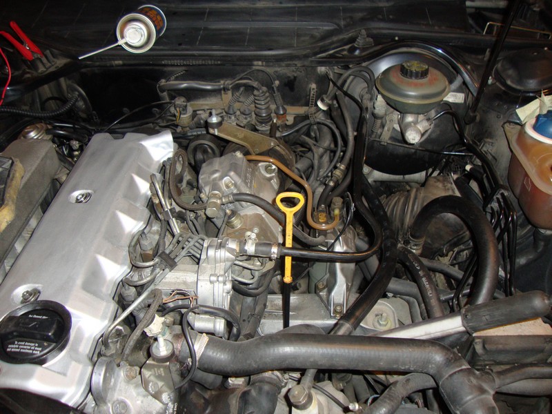

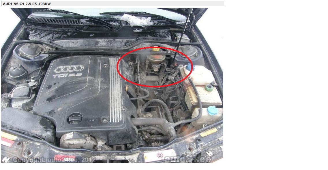

              Onkohan näissä, 2.5tdi r5 malleissa jo tehtaalla valmistuttuaan ollut erilaisia kokoonpanoja noiden jarrupääsylinterien/tehostimien suhteen? Jolloin hammastanko on erilailla "käsillä".
              Liitteenä pari kuvaa, "bongattu" ja oma.
                Voisin vaikka kahvista lyödä vetoa että 1. kuva on hydrauli jarruilla. Näin ollen melko varmasti auto on urs6 johon vaidettu diiseli mosa.
