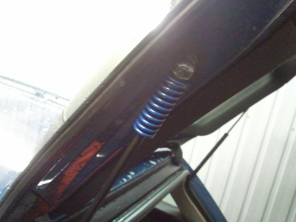

      Elikkästä oon nyt vaihtanu pelkästään noi takaluukun A6 C5:n kaasujouset ja ostanu noi kierrejouset että pompauttaa sen takaluukun liikkeelle. Kaasujouset ostin motonetistä ja kierrejouset(työkalujouset) tilasin briteistä. Motonetin hinnat tossa näkyykin (23,5€/kpl) ja tietysti kaikkia kiinnostaa paljon tuolta briteistä tuli rahtikuluja, niin kokonaiset £4.95.. jouset siis £4.92/2kpl ja mukavasti mahtuu kirje postiluukusta.

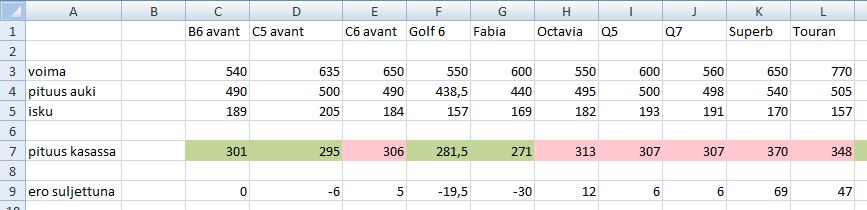

      B6(/B7) orkkis kaasujouset taitas olla 540N voimaltaan ja noi uudet on 635N eli siis voimaa tulee lisää 190N.. kahdella pumpulla. Toihan on 17,6% lisäys voimassa eli jos jaksais ettiä jostain muun merkkisestä automallista sopivan mittaiset ja tehoiset kaasujouset niin vois mennä takaluukku mukavammin kiinni. Ite siis kävin läpi about kaikki vag-autot ja C5 osui lähimmäksi B6 mitoiltaan. Eli siis toi ei nyt kyllä mee ihan kunnolla takaluukun sisäpuolen kahvasta vetämällä kiinni ja siihen auttais varmasti jotkut kaasujouset mitkä ois tossa 540-635N välimaastossa. Tosin lukkoa kiristävä jousikin on varmaan vähän jo aikansa elänyt kun ei toi takaluukku mennyt aina kunnolla kiinni vanhoilla hengettömillä orkkis kaasujousillakaan ja onhan siinä ne säädettävät stopparitkin kai että niilläkin vois ehkä jotain säädellä. Noilla kaasujousilla +35c helteessä voikin sitten vetää leukoja takaluukussa roikkuen.
      Kierrejouset valitsin noitten motonetin kaasujousten mittojen mukaan kun toi männän päässä olevan kupin halkaisija tais olla ton 10mm, niin valikoin noi kierrejouset silleen että se sisäreikä on 10mm niin se menee kuvan mukaisesti tohon kupinvarren päälle. Pituudeltaan noi jouset on 51mm ja luukun ollessa kiinni ne painuu aikalailla kasaan. Niistähän vois näppärästi rälläkällä pätkiä kierroksia niin vois mennä voi luukku helpommin kiinni.. mutta pitänee nyt katella miten toi toimii käytössä. Orkkis kaasujousissa on taasen toi nivelen kuppi sellainen mötikkä ettei toi kierrejousi mene siihen päälle ollenkaan joten jouselle jäävä tila on varsin pieni kun luukku on kiinni.
      Kaasujousistahan irtoaa se kuppi päästä kun ottaa kaasujousen männästä kiinni esim papukaijapihdeillä ja kupista jakoavaimella. Kaasujouset taas irtoaa voimankäytöllä tai sitten pienellä ruuvimeisselillä helpottaa sen jousen siitä kupin ulkopuolelta pois, papukaijapihdeillä sen saa taas sitten helpoimmin väännettyä takasin siihen paikalleen.
      Edit: On noi kierrejouset 51mm:nä liian pitkät kun ne rupeaa ahdistamaan luukun sulkeutumista. Mutta pitkä on pitkä ja lyhyttä voi aina jatkaa... vai miten se meni. On sen verran edukkaita noi jouset että niitä voi pätkiä ja kokeilla mikä on oikea mitta, ja sitten vaikka tilata oikean mittaiset.

              Ehkä, tai keinotekoisesti heikentää kaasujousien tehoa :D Päiväks availemaan takaluukkua niin kyllä ne siitä notkistuu.. Onhan noi pumput vähän eri pitusia B6 vs C5. Tossa kuva missä vähän tutkailin noita vag-konsernin autojen kaasujousia.. C5 oli ainoa mikä oli sopivan pituinen ja lyhyempi ettei kiinni ollessaan ole orkkista pidempi ja pohjaa luukkua suljettaessa.. ja siten estä luukun kiinnimenoa.

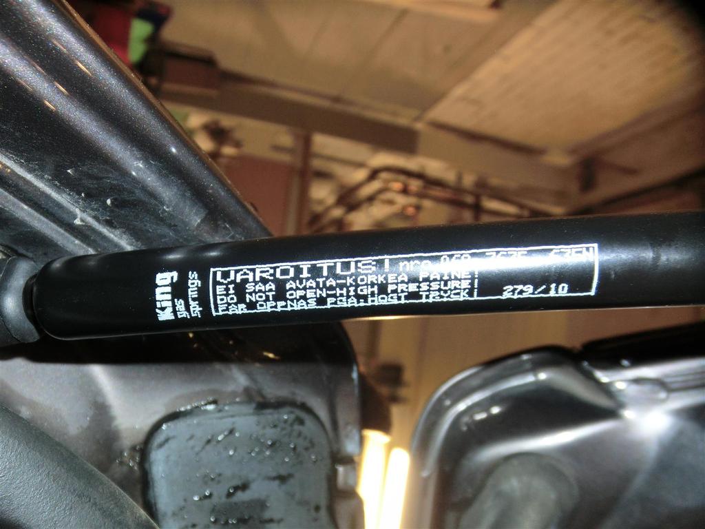

                                Minulla oli A3:ssa kolme päivää King-merkkiset takaluukun kaasujouset. Aivan luokattomat. Speksien mukaan alkuperäisiä vastaavat, mutta niissä ei ollut minkäänlaista vaimennusta liikeradan lopussa. Luukku aukesi täydellä voimalla ääriasentoon asti, aivan kuten videon B5 sedanissa. Kokeiltiin vielä vaihtaa pumput takuuseen, mutta sama toiminta. Ostin sitten uudet alkuperäiset.
                                      Jepjep, tuttu tarina. Jos luukulle antaa alhaalla hieman alkuvauhtia, se pamahtaa liian kovaa auki. Menin vielä öljyämään pumput, joka entisestään pahensi ongelmaa. Kumma juttu, kun voimaa ei kuitenkaan ole niin että luukku jaksaisi itsestään nousta. Taitaa mennä palautukseen nämäkin...

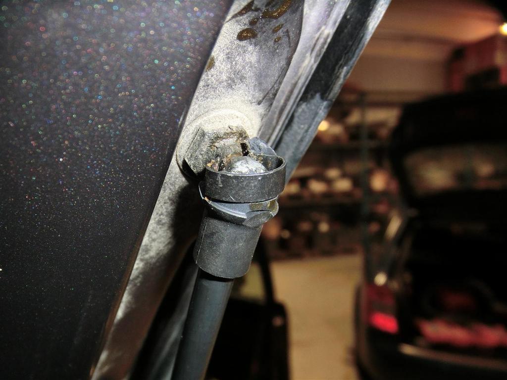

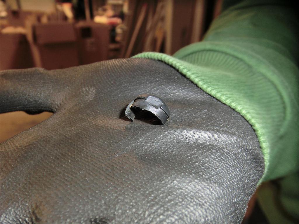

                                            Meinasi olla tosiaan kakkaa lahkeessa, kun tuo pumpun pää napsahti. Yllättävän kova ääni livenä, näkyy siinä käsikin puristuvan jännityksestä nyrkkiin. Käyn tänään antamassa Motonetissa sanallisen palautteen aiheesta. Tuossa on katastrofin ainekset ilmassa, jos kummatkin puolet pettävät.

                                              Katselin, että noita muovisia päitä on myös metallisena saatavana. Parantaisi turvallisuutta noiden kanssa. Tosin maksavat varmaankin taas vasemman kiveksen.
                                                Se Motonetin parempi malli (Lip) on tosiaan metallipäillä. Kävin avautumassa noista Kingin jousista, myyjä näytti jotain saldoja ruudulta tyyliin "yli 250 kpl (King+Lip yhteensä) näitä on myyty, ja 'aika pieni' osa tullut vaihdossa takaisin". Tilasi kuitenkin suosiolla nuo Lipit ja kirjoitti hyvityskuitin, eikä yrittänyt tyrkyttää uusia Kingejä tilalle.
