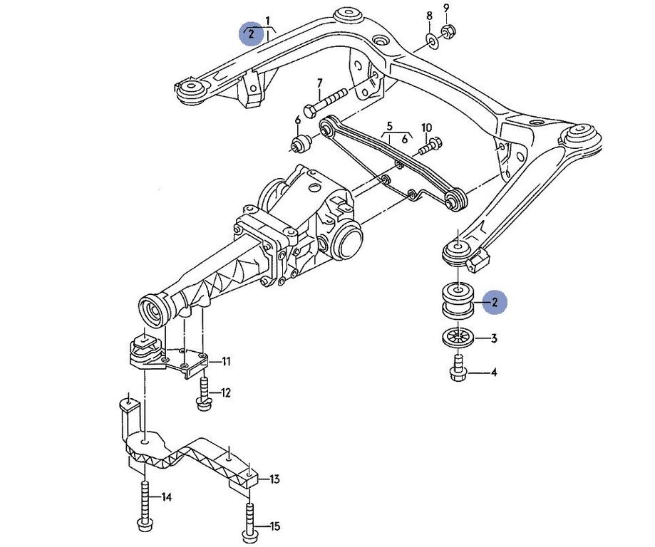

    Mahtaakohan saada irti kelkka paikallaan? Vai joutuuko purkamaan koko perän?:( Tuo yksi ottanut damagea ja pitäs vaihtaa. Hirvee savotta purkaa koko perä.
    Pusla nro.2
    Saa paikaallaan pois kun "keksit" ulosvetäjän. Jos rikki on mennyt niin saattaa saada helpommin pois kuin ehjän.
    Itse vetelin tunkin ja liinan / muitten kalujen kanssa pois nuo. Kauheiden pamauksien saattelemana.
      Ite vaihdoin kaikki takakelkan puslat ja helpoin tapa oli mielestäni:
      1. Kaikki kelkan kiinnityspultit auki (siis ne 4 jotka menevät puslien läpi runkoon kiinni). Kelkka putoaa ~10cm alaspäin.
      2. Pitkällä 15-20mm poranterällä puslan reunat täyteen reikiä (6 reikää pitäisi riittää).
      3. Kaikki irronneet metallin palaset pois sieltä kumin joukosta.
      4. Paineilmasahalla tms puslan reunasta niin paljon kumia pois kun saa.
      5. Taltalla tai puukolla ja vasaralla puslan muovinen sisäholkki halki, jonka jälkeen puslan pitäisi lähteä painamalla nousemaan ylös. Pusla mahtuu tulemaan pohjan ja kelkan välistä pois.
      Suojalasit ja mahdollisimman paljon peittävä vaatetus on lähes pakollinen, sillä poratessa tuolta puslan sisältä tulee aika reilusti kuumaa metallia ja sulanutta kumia. :)
        itse vaihdoin kelkan puslat sillein että laitoin jotain irrottajaa pusliin aikaisemmin jotta se tunkeutuisi väliin ja sitten tein 12mm kierretankosta laitteen millä painoin ne pois. elikkä toiselle puolelle kuppi mihin pusla mahtuu menemään ja toiselle puolelle korilaatta ja eikun pulttikoneella kiristämään. Lähti yllättävän helposti pois.
