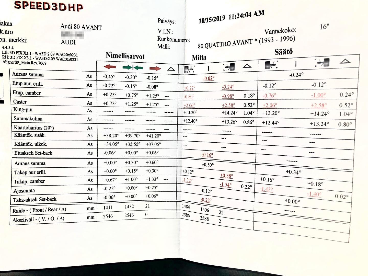

          Tuli teetettyä alustan vaihto ja samalla vähän jämäkämmät hieman madaltavat (35mm) jouset. Nyt kun vein nelipyöräsuuntaukseen, niin väittivät ettei onnistu säätäminen kohdilleen, joten mitä ostan asennettavaksi tai kenen puoleen käännyn jos haluan asian vain hoidettavan kuntoon muutoskatsastusta varten? Ohessa mittaus- ja säätöraportti.
          Viimeksi muokannut Killeri; 17.10.2019, 19:07.
            Kysy Terholta, Mäntsälään ajaa mukavasti nelostietä. http://www.terhonpaja.fi/
              Eibahilta löytyy säätöosia camperin säätöön, https://www.eibach.fi/tuotteet.php näyttäisi Audi 80; -91-96 vm osat etupään camper säätööön olevan:" 5.81260K(bolt)" jolla säätöä saadaan: -1.75 degree to +1.75 degree. Hintaa ei osille valitettavsti löydy netistä, mutta A4 avantin tukivarsikyselyyn vastasivat saman päivän aikana, kysely lomakkeen kautta: https://www.eibach.fi/yhteystiedot.php .

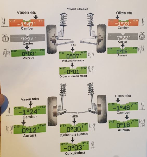

                        Kävin säädössä ja kattelin raporttia. Ei tainnu mennä ihan putkeen?
                        Sanottiin että autossa ei ole säätöä tuon korjaamiseen???
                        Viimeksi muokannut Killeri; 19.7.2021, 15:57. Perustelu: Viestit yhdistetty.
                          Tuo on se pystyakseli tuo caster. Tuo on silleen aika hyvin hollilla kuitenkin. Ei kai normiautoissa kovinkaan usein tuota pysty säätämään.
