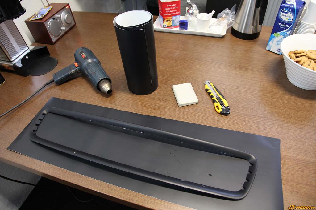

    Tätä on kysytty niin paljon (ainakin minulta), että ajattelin laittaa yhden maskin teippauksen kuvitettuna työvaiheineen.
    Työvälineet: mattamusta teippi, terävä veitsi, tarratussu ja kuumailmapuhallin.
    1. Irroita kehys maskista jos mahdollista (voi teipata myös pelkästään autosta irroitettuun maskiin) puhdista pinnat.
    2. Poista teipistä taustapaperi ja asemoi (liimaa) se maskin päälle.
    3. Venyttele teippi ensin käsin reunoilta abaut sopivaksi kääntäen taitteen takapuolelle. Apuna voi käyttää käyttöön tarkoitettua teippitussua.
    4. Kun teippi on esivenytetty koko maskin päälle, ota käyttöön kuumailmapuhallin. Venytä ainakin tiukat mutkat käyttäen kuumailmapuhallinta. Taita reunat taakse reilusti. Näin saat vahvemman teippauksestasi.
    5. Karsi ylijäämät pois mattoveitsellä.
    6. Tarkasta vielä kerran teipin kiinnittyminen kun jäähtynyt. (kutistumisia esiintyy yleisesti)
    7. Kiinnitä mattamusta maskin kehyksesi takaisin maskiin ja asenna takaisin autoon.
    8. Enjoy the ride =)

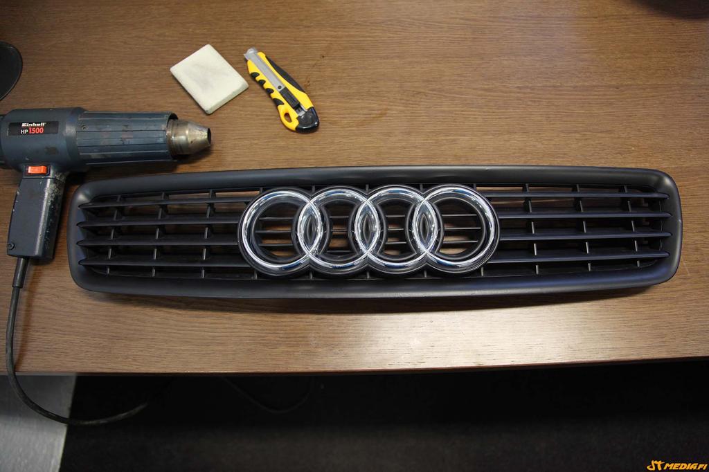

        Mun pitäisi viritellä omaan 4B:hen RS-maskiverkosta tuo maskin sisäosa. Josko löytäis halvalla harjoittelukappaleen ensin. Vaihtoehtona voisi tietty olla teipata tuo nykyinen hiilariteipillä. Osaakos joku photoshopata miltä sellainen voisi näyttää?

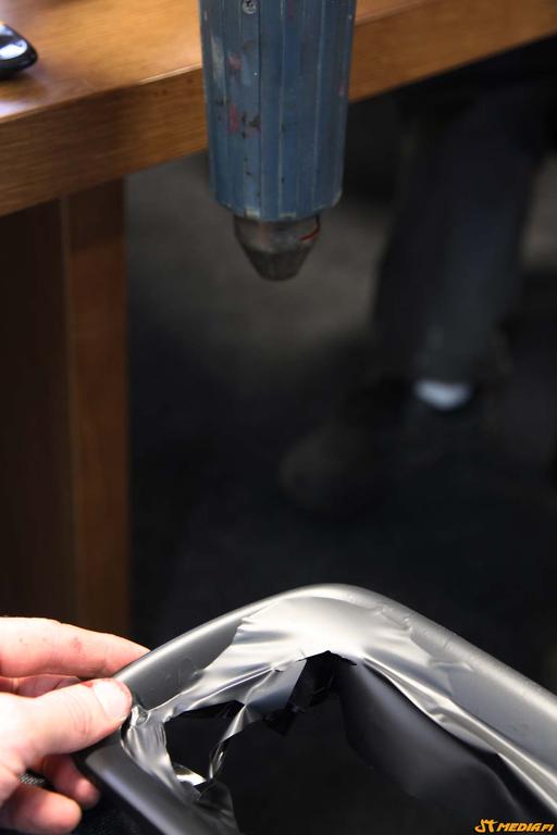

                                            Mites muuten tuon rinkulalogon teippaus? Mitä teippiä kannattaisi käyttää että tulisi kestämään nuo terävät ja syvät reunat? Värinä tulisi olemaan keltainen tai lime vihreä. Eilisiltana tuli yhdellä teipillä etumaskin logo teipattua, kyllähän se kauemman tarkastelun kestää muttei lähempää, antoi nimittäin periksi eikä jaksanut venyä tarpeeksi syvälle...
                                              3m 1080-sarja ainakin venyy tarpeeksi ja on kestävää tavaraa.
