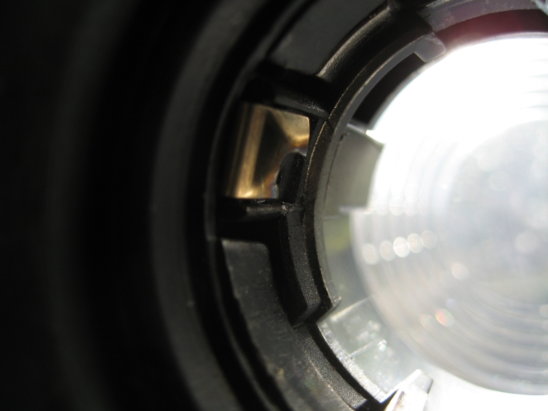

              Sama vika oli täälläkin. Putsailin tuossa pari kuukautta sitten hapettumat pois ja taivuttelin kontaktipintoja, mutta nyt iski jälleen sama vika. No, tiskiltä uusi vilkun kanta ja polttimo. Purkaessa tulikin sitten vastaan yllätys, eli itse kotelon kontaktipinta oli syöpynyt osittain taivaan tuuliin! Johtunee varmaan siitä, että syöpynyt pinta on kuparia kun taas kannassa on alumiinia. Ei ole ihan loppuun asti ajateltu tämä(kään) juttu.

                Janne: Samat oireet ja sama havainto, valitettavasti. Nyt ei toimi enää ollenkaan - varmaan taas paremmin asettelemalla toimisi hetken. Onkohan tuohon mitään muuta pysyvää korjausta kuin koko umpion vaihto (marmoritiskillä ovh yli 500eur)?
                  Alkuperäinen kirjoittaja Janne Mäntylä Näytä viesti
                  ...kotelon kontaktipinta oli syöpynyt osittain taivaan tuuliin!
                  Minullakin sama juttu nyt näköjään. Jos joku keksii pätevän fiksin niin jaatkos foorumilla. Itse yritin taivutella kontaktipintoja ottamaan paremmin kiinni mutta ei taida olla pitkäikäinen apu...

                    Juurikin edellä kuvatun lailla, oli pieni kolo "syöpynyt" siihen liittimeen/pidikkeeseen, johon polttimo asennetaan (ja johon johtoliitin kiinnitetään).
                    Hieman asiaa ihmeteltyäni, huomasin vian todellisen syyn; polttimolla ja pidikkeellä (tai mikä sen nimi sitten onkaan...) olevalla maadoituskontaktilla on hieman erisuuruinen säde. Tästä johtuen lampun rungon kontaktipinta on hyvin pieni. Kun vielä omalla kohdallani sattui niin, että polttimon merkinnät, jotka on tehty painamalla, osuivat juuri kontaktipinnan kohdalla, pieneni kontaktipinta vielä entisestään. Kun sitten tästä todella pienestä pinta-alasta johdetaan virtaa läpi, kuumenee pinta, ja alkaa ikään kuin hitsautumaan taivaan tuuliin.
                    Korjauksena toimi kärkipihdeillä tehty taivutus polttimonpitimen maadoituskontaktiin. Kontaktipiste tuli myös hieman eri kohtaan, painettujen merkintöjen ulkopuolelle. Hyvin toimii taas...
                    Jos/kun vaihtaa uuden pitimien, kannattaa ehkä tarkastaa millainen kontaktipinta uudessa yhdistelmässä on. Vie se varmaankin jonkin vuoden ennekuin alkaa temppuilemaan, mutta kuitenkin...
