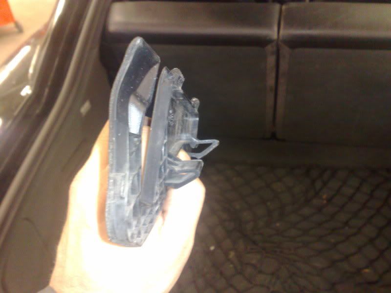

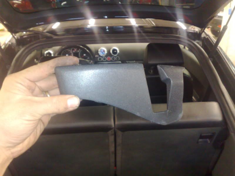

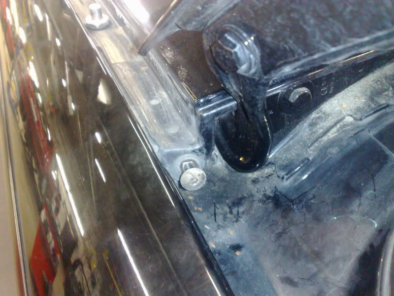

                        HUOM! takaluukun saranoiden peitelevyjä, joiden alla listan ruuvit on, ei kannata mennä pakkasessa irrottamaan. Ne ovat niin tiukasti kiinni että hajoavat varmasti. Itse irrotin longistamalla levyjen yläreunasta varovasti. Laitan hieman myöhemmin kuvan levyistä ja tarkemmin niiden takapuolesta jotta osaatte hahmottaa helpommin miten irtoavat.
                        Edit: Nyt niitä kuvia.
                        päätypala sivusta päin
                        päätypalan julkisivu
                        päätypalan alla oleva ruuvi joka pitää kattolistaa kiinni takaa
                        Edit2: osoitteet korjattu.
