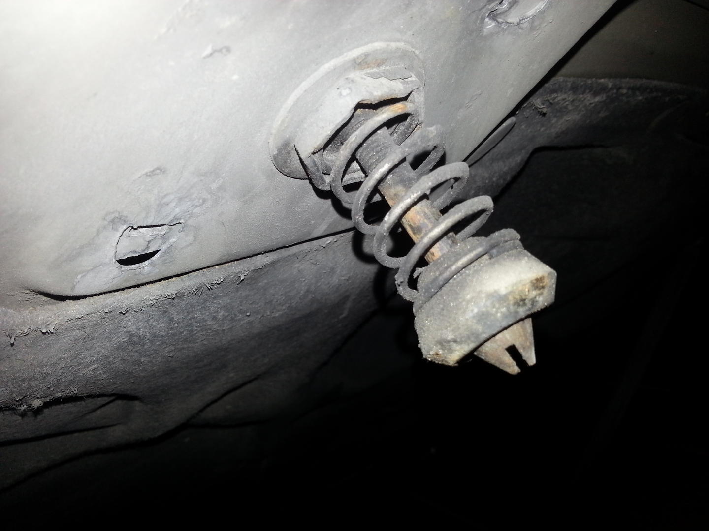

                                      Saakos tuota säädettyä jotenkin kireemmälle, jos ei saa niin olisiko varaosanumeroa tuolle jouselle?
                                      Ja miten tuo vapautus toimii, koitin siinä pähkäillä, mutta ilmeisesti käyn vähän hitaalla. Kun vaijerista vetää niin siellä aukoissa mihin tuo kuvan rakennelma menee on lipare joka liikkuu. Miten se lukitsee konepellin ja miten se avaus/bongautus toimii?
                                        Onhan tuossa säätö senkun pyörittelee vaan.
                                          Talttapää tuohon reikään ja kääntelee vaan? Vai pitääkö tuohon isompaan mutteriin koskea?
                                            Juu pitää lukitus avata juuresta.
