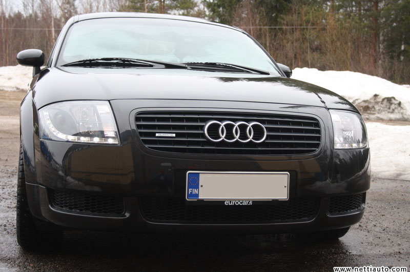

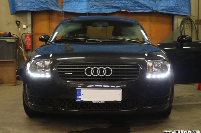

                                        Löyty nettiautosta myytävänä musta TT noilla dectanen DRL ajovaloilla niin aattelimpa laittaa kuvat tänne kun aiemmissa oli vaan photoshopattuna ko. umpiot autoon.
                                        Eipä oo vieläkää tullu Xenon hyväksyttyjä malleja vaikka kovasti oli puhe. Uudistetut versiot (D-Lite) "oikeilla" ledinauhoilla olevat vaan tullu (vanhat Dayline).
