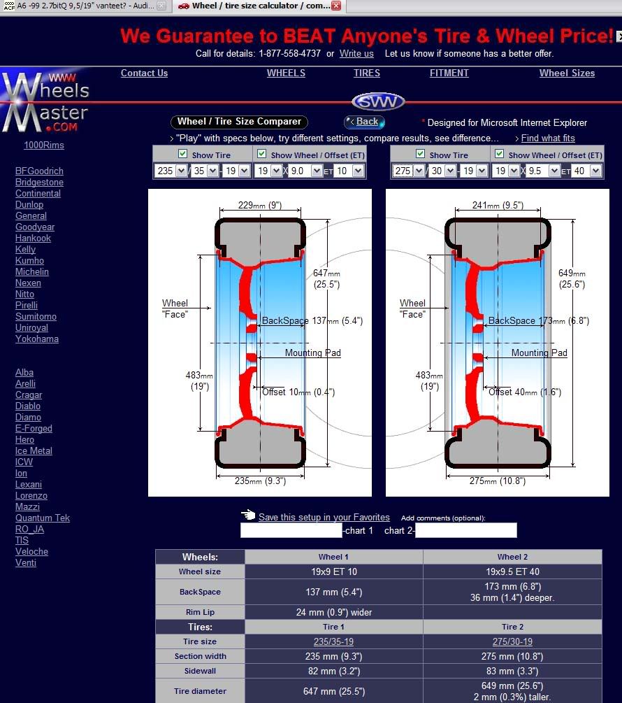

                          235/35-19 ja 255/30-19 rengastus nimittäin olisi varmempi mahtumaan ja ero vain 1,81mm mikä nyt silti saattaa riippua rengasvalmistajasta.
                          Ja mun autossa oli edessä 9" vanteella 235 ja takana 9.5" vanteella 255.
                            Janek, kyllä noilla sun mitoilla on tullut 10mm heitto renkaiden kesken.
                            Tässä kuvassa heitto pysyy minimi 2mm:ssä.

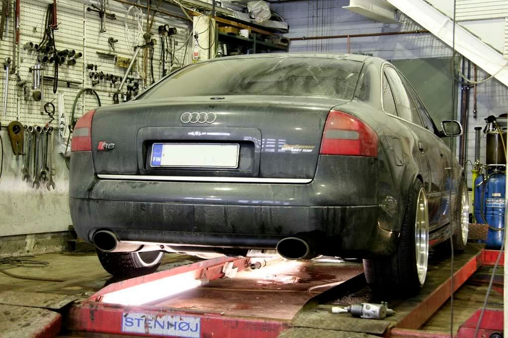

                                      Nyt on menossa alle eteen 8,5x19 et32 vanne jonka ympärillä 225/35-19 kumi. Taakse 9,5x19 et35 jonka ympärille 255/30-19 kumi. Saas nähdä miten istuu.
                                      Kantavuushan eturattaissa ei riitä, mutta leimalle sitten eri rattaat alle.
                                      Ihmetystä hieman herätti se, että edellisellä omistajalla ollut takavanteissa 245/35-19 rengas..... jolloin vierintäkehälle tulee jo heittoa eturenkaaseen verrattuna vajaa 2cm.... mikä on kyllä mielestäni jo aivan liikaa.
                                        Just meni yhteen kutoseen taakse 9" ET35 vanteet ja vanteen reuna tuli tarkalleen lokarin reunan tasalle. Eli 9.5" tulee karvan (6mm) verran yli. Madalluksesta ja renkaan leveydestä sitten riippuu miten raapii.
                                          No nyt on paketti alla. Madallusta on hmm. sanotaanko nyt reippaasti. Menee justiin passelisti alle taakse tuo 9,5x19 et35 ja 245/35-19 rengas.
                                          Sen verran otin riskiä, että ajoin tuolla kombinaatiolla. Eroa etu ja takarenkaiden vierintäkehässä on 40mm, mikä on paljon. Tosin prosentuaalisesti vähän.
                                          Nuihin netistä löytyviin rengasvannelaskureihin ei sitten ole luottamista pätkääkään. Tuolla ym. kombinaatiolla eroa laskurin mukaan 19mm, todellisuus siis 40mm. Laskuri ei ota huomioon lainkaan vanteen leveyttä.
                                          Taidan vaan laittaa taakse 235/35-19 renkaan, luulisi sen verran venyvän, että menee melko samoihin tuon etupään 225/35-19 (8,5x19 vanne) kanssa.
                                          Oikea kokohan laskureiden mukaan olisi taakse 255/30-19, mutta tuo ei enään mahdu. Ottaa sisältä kiinni oletettavasti, ja tulee hieman liikaa ulos nykyisellä madalluksella.
