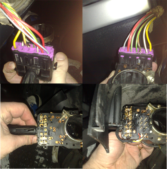

    Aiemmin paikallistettiin valojen vika viikseen. Kuskin puoli parkeista pimeänä, sitten hyyty ajovalot kokonaan, paitsi pitkät viiksestä vetämällä. No, uusi viiksi tilalle ja vielä tulevaa projektia varten vak.nop.säätimellä varustettu. Tulos ---> ajovalot toimii, mutta parkit ja mittarivalot hävis kokonaan. Kysymys: Kuvassa on vasemmalla alhaalla vanha viiksi ja oikealla uusi. Ylhäällä molemmin puolin kuva liittimestä ja siihen menevistä johdoista. Osaako joku kertoa, mikä johdoista on parkkien ja mittarivalojen johto? Muutama kanta oli eroa(uudessa enemmän) noissa viiksissä, joten luulen, että kyseinen johto ei kytkeydy uuden viiksen kanssa lainkaan.

      Kyllä tuo liitin sopi, mutta uudessa viiksessä oli kolme nastaa enemmän, joihin ei tullut piuhaa liittimeen. Nuo nykyiset johdot on vähän kärsineen näköisiä, joten joutuu vähän pätkimään varmaan. Kun tietäisi, mikä on parkkien piuhat niin vois alkaa kokeilla värkkäystä...
        Meinasin siis, että valot pelasi kuten ennenkin vaikka viiksen vaihtoi. Paketin taaks tuli vain tuo kruisen liitin lisää.
        Jos johdot näyttää kärsineiltä, ne kannattanee soittaa läpi. Siinä selviää, onko johto poikki vai ehjä. Selvyyden nimissä niille, jotka eivät tunnista termiä, 'soitto' tapahtuu yleimittarilla ohmisesti mitaten johtimen päistä esm. liitin - sulakkeen kanta. Jos piuha on ehjä, mittarin näytössä lukee 0,x ohmia. OL tarkoittaa risaa johtoa.

              No nyt selvisi se parkkien ja mittarivalojen puuttuminen. Uudesta viiksestä oli valokytkimen liukuvipu menny pasaseksi. Nyt tuli valoa kabiiniin, kun vaihdoin osan vanhasta viiksestä. Edelleen jäi viaksi tuo kuskin puolen parkkien puuttuminen. Vika ei siis ole viiksessä vaan jossain muualla. Onko vasen ja oikea parkki eri sulakkeella ja jos, niin mitä siellä sulaketaulussa pitäis lukea sillä tuo Arctosin autocheck-kaavion standlicht siellä ei kyllä seiso? Vai onko kyseiset sulakkeet mahdollisesti jossain muualla esim kuskin jalkatilassa?

                  Jos viiksi on pamahtanut, on toden näköistä, että johdotuskin viikseltä sulakkeelle on ollut kovilla. Näyttäisi olevan parkin ja mittarivalojen syöttö saman karvan perässä, eli sulakkeelle tuleva johto (vihreä/punainen, 1.0mm^2), viiksen liittimen nasta 4 ja sulakkeen S5 välissä.
