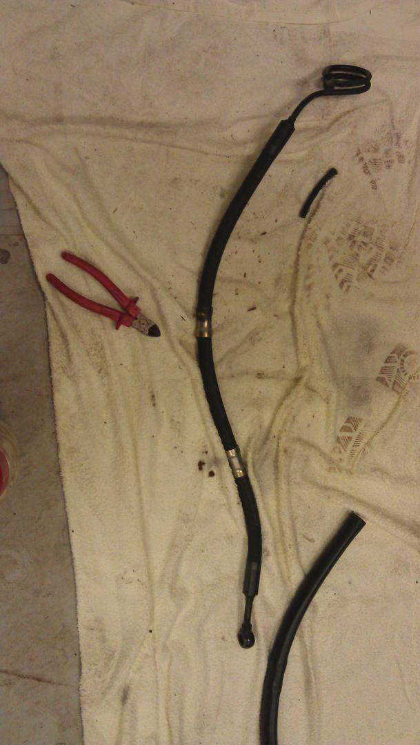

                                      Tänään kaivelin paineletkun irti ja heräili kysymys, että mahtaako tuo tehtaalta tullessa olla kahdella jatkolla? Myös tuosta jatkojen välistä letkua taitellessa kuului hyvinkin jännittäviä naksahduksia, joten se lienee poikki.
                                        Täälläpäin pumppu pitää lämpimänä jännää vinkunaa,kylmänä ei mitään ääntä. Onko muuten vauhtipyörän keventämisellä vaikutusta siihen ääntelyyn,meinaa kierrokset tippuu muutamalla sadalla kun rattia kääntelee tyhjäkäynnillä..? Olen järkeillyt että olisi,kun motti ei ole ns. sitkeä enää kevyempien massojen vuoksi.
