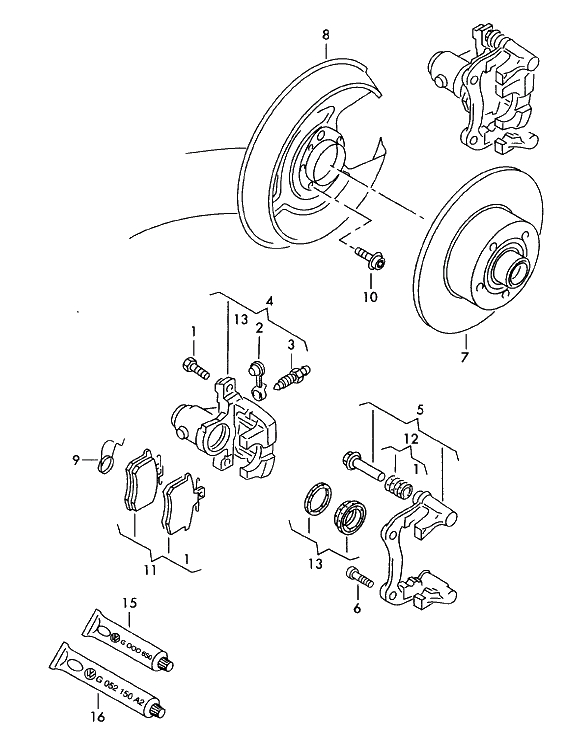

                  onko millainen homma vaihtaa tuollainen kanneke?
                  nyt tuli takajarruihin remontin tarve, niin ajattelin laittaa samalla isommat levyt sinne, eli ne 255x12mm
                  mitä joutuu irroittamaan että saa sen kannakkeen vaihdettua?
                  onko millainen homma vaihtaa taakse sellainen?
                    #10
                    Ehkä tuo kuva auttaa? Pyörä pois, satula kannakkeesta. Levy pois, ja isompi tilalle.
                    Uusi kannake paikalleen ja satula+pyörä, avot.
                      #11
                      ja sen kannakkeen kiinnityspulttien avaamiseen (2kpl kuusiokolopultteja) kannattaa varata isoja työkaluja, CRC:tä ja hermoja, olivat nimittäin kohtuu tiukassa kun n. kk sitten vaihdoin omaan takalevyt+palat.
                      Sen kannakkeenhan joutuu ottamaan pois jotta saa levyn vaihdettua ehjänä.
                      muutenhan tuo ei mitään rakettitiedettä ole.

                            tuli vähän tutkittua takajarruja, saako levyä vaihdettua ilman että ottaa irti tuon jarrukannattimen? taitaa olla älyttömän tiukassa se, ja "pulttina" joku kuusiokolo???
                            yritettiin hieman irroittaa sitä, mutta eihän se mihinkään lähtenyt...
                            millä työkalulla jarrukannattimen oikein saa hyvin irti?
                              #15
                              Itse olen kyllä saanut ihan "breaker-bar" työkalulla ja palalla. Eli sellainen suora varsi,
                              noin 40cm pitkä jossa päässä ½" kara nivelessä. Ellei se riitä niin sitten pidempi
                              putki (antenniputki tjms) em. työkalun jatkeeksi. Sillä aukesi navan pultti hyvin.
                                #16
                                Ei siinä mitään ihmellistä pitäisi olla. Kunnon työkalulla vaan vääntää, ja varoo ettei lipsahda kulmat pyöreäksi. Mulla ei ole ollut kovin tiukassakaan.
