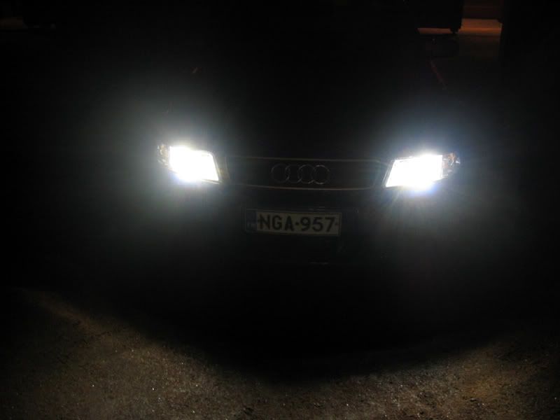

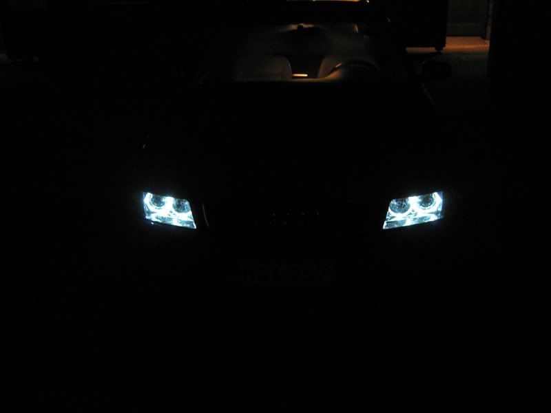

                                                          Mutta katsotaanpa, josko saan kuvat liitettyä, niin hiukan säkkipimeässä otettua näkökulmaa enkelinsilmistä...
                                                          Valot päällä
                                                          Enkelinsilmät
                                                          Laitoin sitten PB-linkkinä, kun en muuten osannut... Ja kuvat ovat näemmä todella huonoja, pitäiskös ostaa joku oikea kamera?

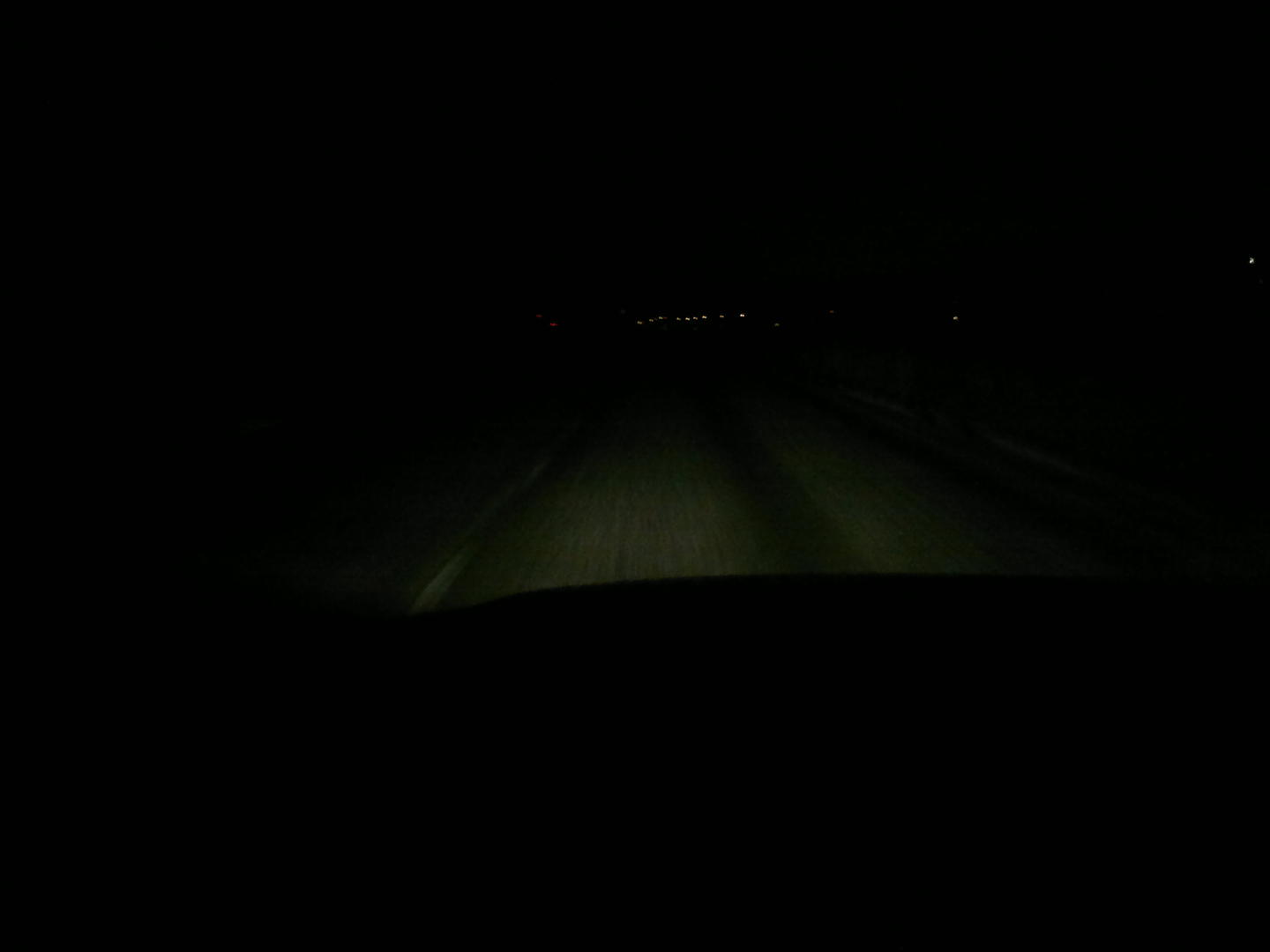

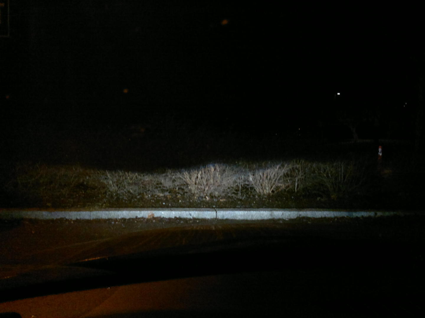

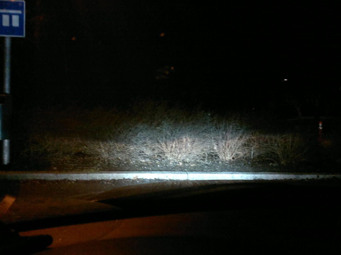

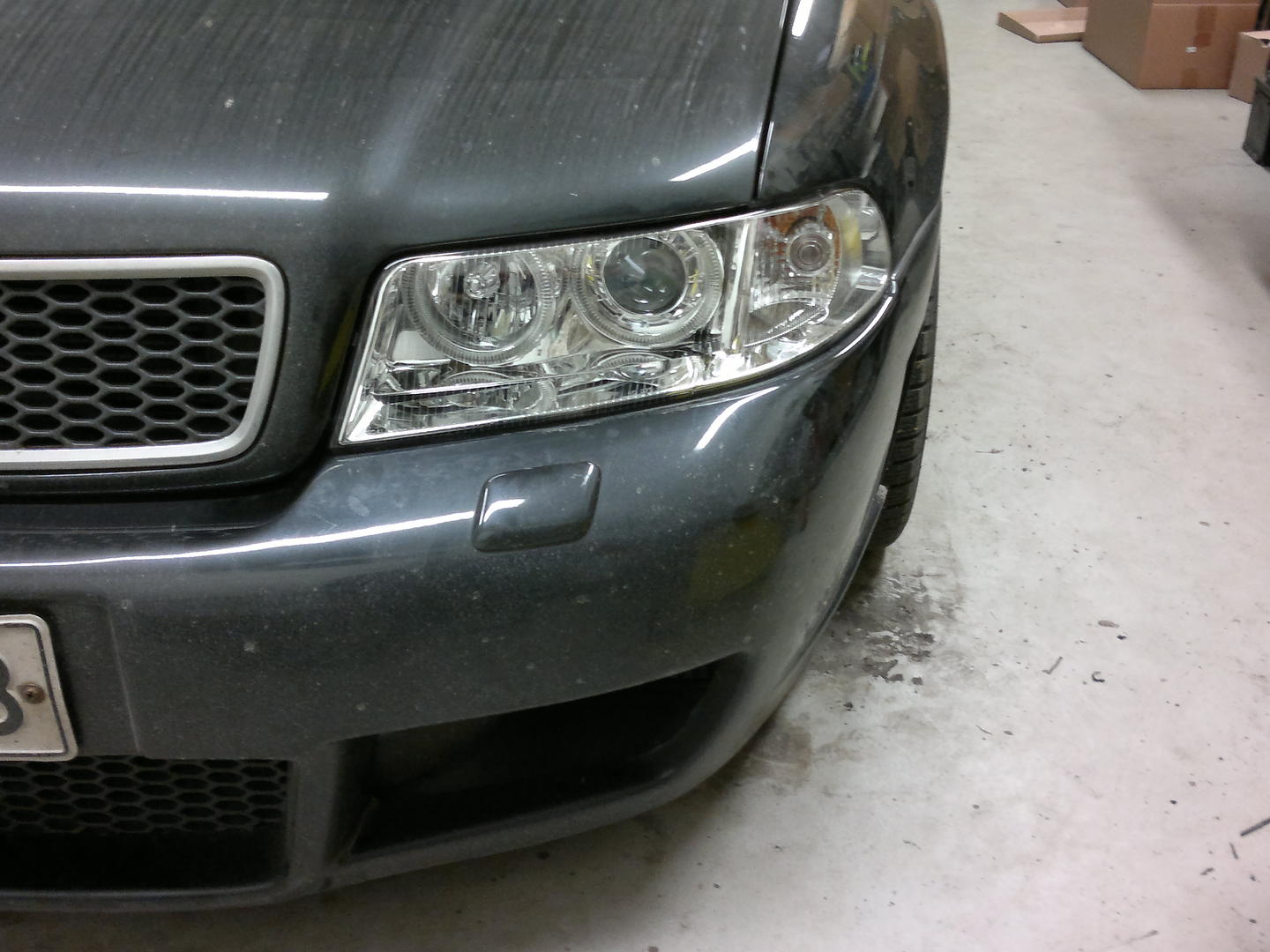

                                                            Nyt olisi täälläkin kokemuksia kirkkaista FK enkeleistä. Ihan ok näköiset ja yleinen laatu. Xenon polttimot kummassakin.
                                                            Lyhyillä tarkat ja tehokkaat MUTTA pitkät on syvältä, verrattuna vaikka vakioihin. Kun lyhyissä on tarkka rajaus valoilla, niin pitkien pyöreähkö valokeila on kirkas vain lyhyiden rajauksella ja todella vaimentunut yli tämän. Ohessa muutama kuva mutta kännykamera on kännykamera... (puskakuvassa vähän havaittavissa tuo yläosan haalistuminen, joka korostuu toki livenä selkeäksi).
                                                            Tulos on pitkille, että lyhyiden alue on todella hyvä ja kauas taas ei eli lähialue ylikorostuu. Täytyy säätää lyhyet maksimi korkealle häikäisys rajalle, niin näkee pitkillä jotenkin.
                                                            Lyhyet on todella paljon paremmat, kuin ikivanhoissa alkuperäisissä (ihmekö tuo..), kun taas pitkät huonommat :) Mutta parempi näin päin, sillä lyhyillä täällä jatkuvasti ajetaan ja niiden puutetta on tähän asti kiroiltu koko ajan.
                                                            Rajaakohan umpion yläreunan muoto tuon, kun sekä lyhyissä, että pitkissä se on tasainen, eikä pyöreä kuten vakioissa ? Vai vaikuttaako pitkien umpiossa oleva hattu, joka tulee polttimen päähen ?
