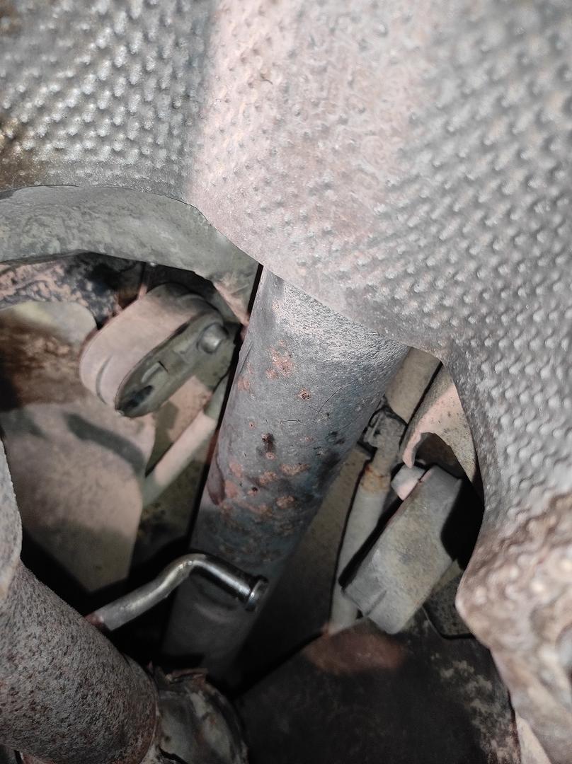

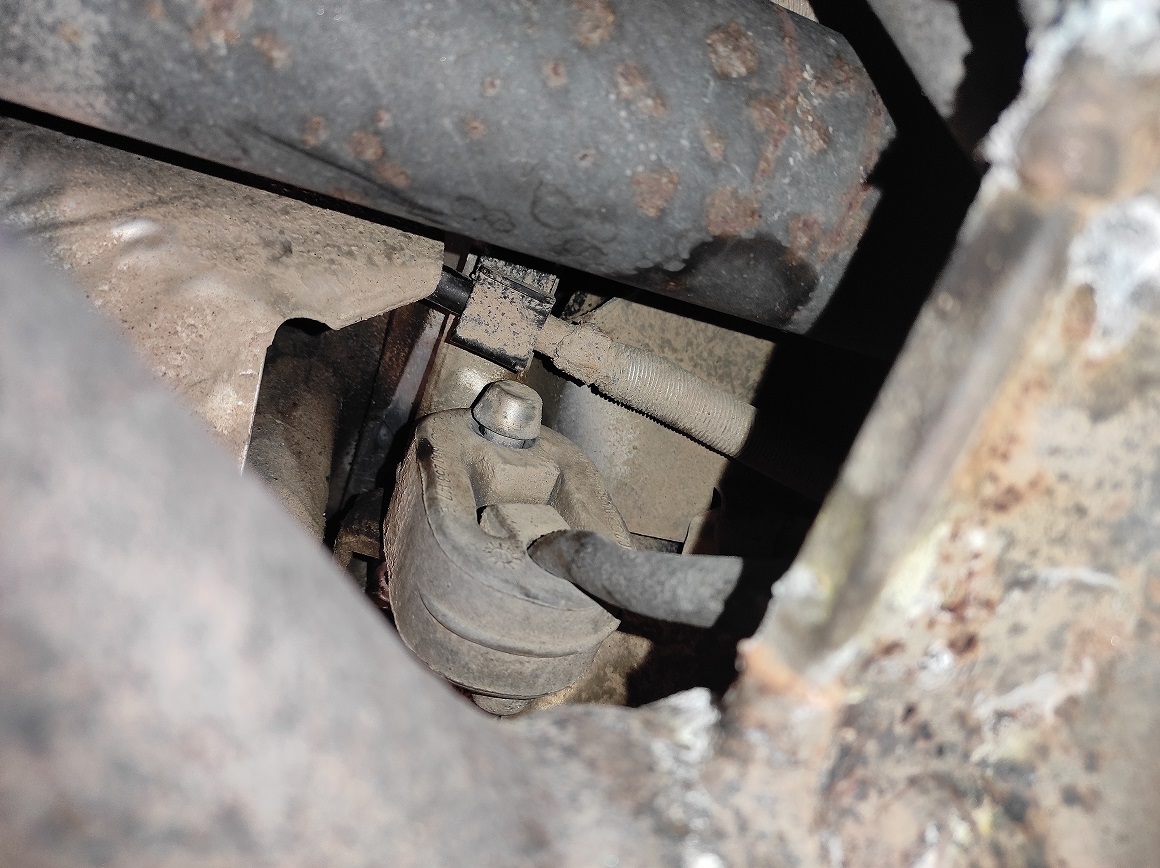

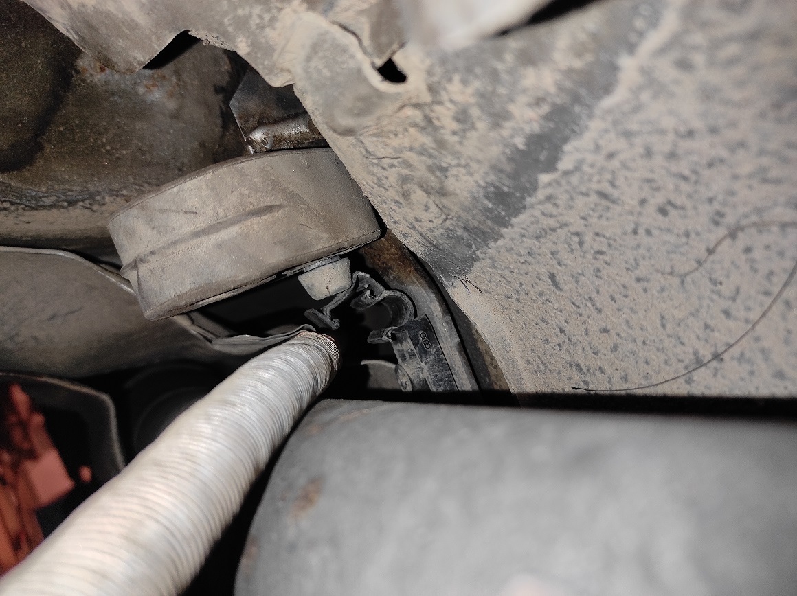

                        Onko siis tuossa tankin etupuolella olevan lämpöpellin, joka osittiain kiinnittyy tankkiinkin, alla jokin kiinnike/tuki vaijerille quattrossakin vai onko ne siellä edempänä olevat klipsit ainoat? Katsoin tuota Audizinen projektia mutta jotenkin huonohkot kuvat tuossa.
                        Viimeksi muokannut Rusty; 29.11.2020, 21:35.
                          Kyllä tankin kupeessakin on parit kannakkeet. Näissä nelivetosissa tietysti kardaani lisää työmäärää, työmäärän takia kannattaakin suosia laadukkaita vaijereita eikä niitä halvimpia mistä kuoriutuu suojakuoret aika hepposesti.

                                Mutta otin pari lämpösuojapeltiä pois ja tosiaan siellä allahan oli vaijerilla peltiset kiinnikkeet/kannakkeet, pakoputkiston päästin takavaimentajista kokonaan irti, dp:n väliholkki löysälle ja siitä keskikannattimesta jossa ne muoviklipsitkin on kiinni päästin irti ja kääntelemällä sivulle päin pääsi niihin muoviklipseihin jopa ihan sormin. Ei niitä sormivoimin saanut auki ja aika isolla talttapää meisselilä kääntäen tuntui että se koko muoviklipsi vääntyilee eikä se pääse taittumaan auki. Jotenkin ne sitten vain aukesi... Saisikohan nuo vaijerit laiteltua tuolta nyt vaikka se kardaanin tukilaakerin kanssa kiinnityksissä oleva lämpösuojapelti on paikollaan. Pakoputkisto on nyt kokonaan pois paikaltaan kun katselin tarkemmin niin tarvitsee hitsausta, nyt reikä yläpuolella "haarassa". Olisikohan tähän missään tarjolla fiksumpaa putkistoa...
