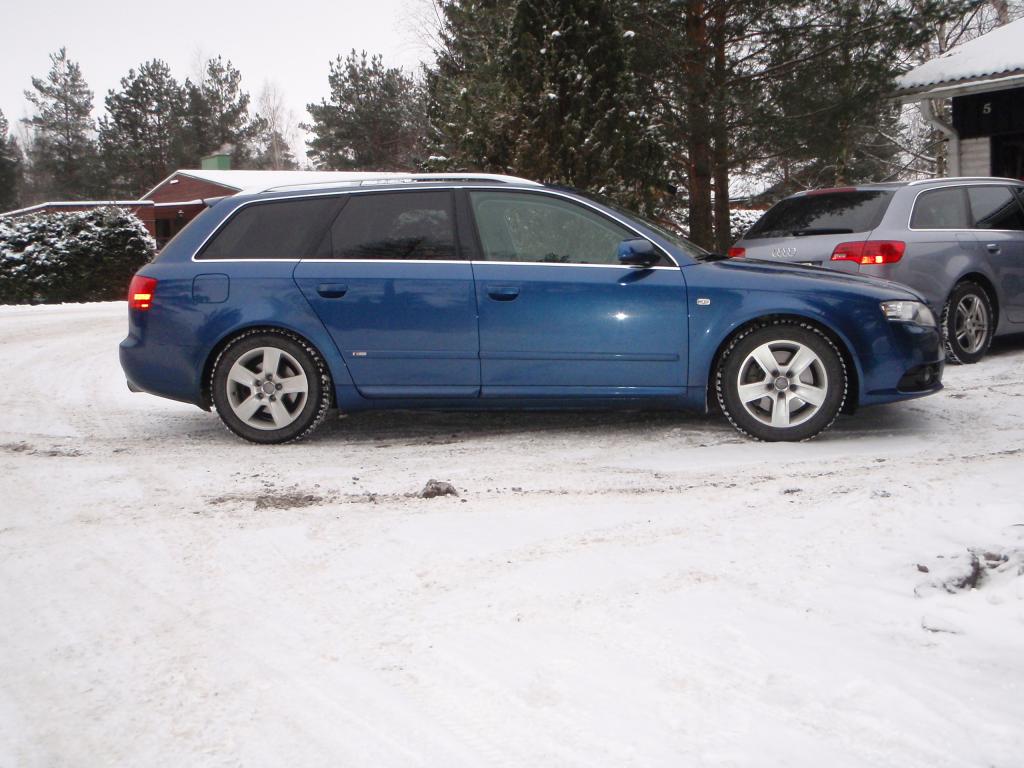

                                Sain Bonrathin madaltavat jousilautaset tänään alle. Täytyy sanoa, että olen kyllä tyytyväinen. Keulimisongelmaa lautaset hillitsivät mielestäni hyvin ja auto on nyt tasapainoisemman näköinen. Saa nähdä miltä sitten näyttää kesävanteilla, eli onkohan pakko kuitenkin laittaa joku madallussetti alle.
                                Tarkennukseksi siis: alusta on S-line alusta ja lisänä edessä nuo madaltavat lautaset. Laskivat keulaa ~15mm

                                            Olisiko JouniH:lla mahdollisuus mitata navan keskeltä kaareen...? Tietäisi hieman mihin alkaa omaa autoa asettelemaan... Maanantaina olisi alustan asennus edessä :)
                                              Vaikket minulta kysynytkään niin pistän silti omastakin kuvia, jos niistä olisi myös apua. Matka kaaresta navan keskelle on takana ja edessä 320mm.
                                              Kuva 1.
                                              Kuva 2.
                                              Kuva 3.
                                                Auto on talvikorkeudessa. Alusta on varmaan sportti alustan korkeudella. Ehkä jopa korkeampi. Voin toki mitata tuon korkeudenki. :)
