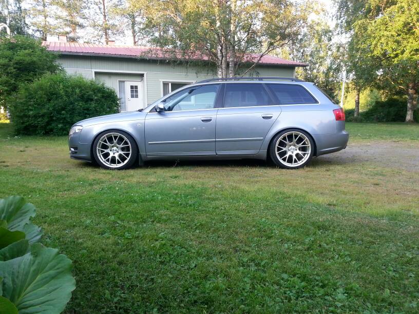

                                                  1,5 viikkoa sitten tuli pyöräytettyä Vogtlandin coilit alle ja ei voi kyllä moittia. Pintakovuutta selvästi vähemmän kuin vakiossa S-Linen alustassa. Eikä tunnu läheskään niin jäykältä kuin FK Highsportit Passatissa.
                                                  Säätövaraa on edessä vähintäänkin riittävästi, mutta takana voi loppua kesken, jos haluaa kunnolla tonttiin (korjautuis ehkä vähän jos jättäis säätöpalikat kokonaan pois).
                                                  Suoraan valmistajan omasta kaupasta tilattuna tuota sai vaan odotella yli 2kk, mutta ainakin vielä tuntuu siltä, että odotus kannatti.
                                                  Seurataan nyt miten nuo selviytyy suomen talvesta.

                                                            Vogtlandista oma kokemus muuten hyvä mutta perä on liian löysä. Perän tosiaanki saa tonttiin tai miten se tontti määritetään. Aluks ruuvasin säätökierteen melkeen pohjaan ja silloin oli renkaan ylälaita kaaren tasolla. Sitten alko pikkuhiljaa tippumaan ja piti ruuvata kierrettä sentti ylös. Nyt pari päivää sitten ruuvasin taas ylös sentin kierrettä kun perä tippu edelleen. Alusta ollu nyt keväästä eli 17tkm ajettu. Kun ruuvaa kierteen pohjaan 19" vanne menee kaaren tasalle. Yli puolessavälissä ylöspäin on kierre takana. Kun taakse istuu kaksi aikuista perä tippuu reilusti. Itse miettiny jäykempiä jousia taakse.
                                                            Vertasin sitä takapään säätövaraa lähinnä siihen kuinka alas keulan saa halustessaan, eli jopa reilusti rengasta kaaren sisään. :) Mulla on takana vajaa sentti säätövaraa jäljellä ja rengas on sopivasti kaaren kanssa tasalla.
                                                            Perän löysyyttä en ole vielä pistänyt merkille, koska 95% ajoista tulee ajeltua takapenkki ja kontti tyhjänä.
