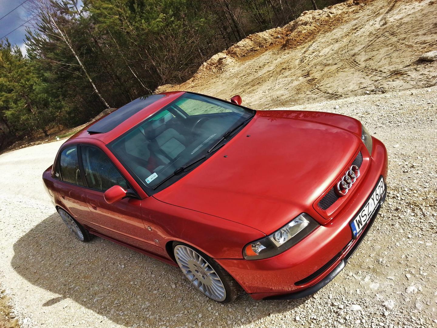

                                          Millanen työmaa on umpioiden maalaus saman näköiseksi kuin kuvassa? Nyk. umpiot on Depon facelift-look valot pre-faceliftiin. Heijastinpintoja ei tietenkää kannata maalata.
                                          Viimeksi muokannut odeh; 28.2.2021, 15:58.
                                            Facelift umpioita saa myös ostettua mustana.
                                              Juu, aattelin vaan jos pystyisi tekemään vähän halvemmalla saman homman. Toisaalta eivät ole kauhean kalliit tuningdesignilla.
