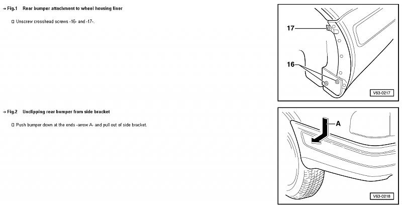

    Takapyörän aukon takapuolella puskuria pitää kiinni klipsut. Puskurin pitäisi liikkua alaspäin kun sitä painetaan ylhäältä, jonka jälkeen sen pitäisi irrota vetämällä puskuria poispäin auton korista.
    Viimeksi muokannut jannekk; 23.2.2008, 21:47. Perustelu: Lisätty kuva

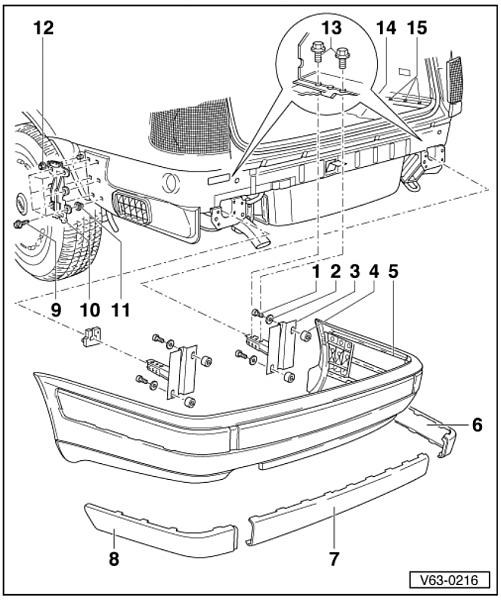

        Eipä taida olla. Ohessa yksi räjäytyskuva, jos siitä vaikka liene apua.
          Puskurin irroitus on melkein suorastaan voimalaji varsinkin jos sivukiinnikeet ovat mallia neitsyt.
            Siis onhan siinä ruuvvattava auki kaikki kuvassa olevat pultit.Eli ensin ruuvit-15- , poistettava suojat 14, avattava ruuvit -13-, poistettava ruuvit pyörän kotelosta-16-17-, irrota puskuri ohjainpalasta-10-, paina puskuri alas ja vedä ohjainpala pois, vedä puskuria taaksepäin.
