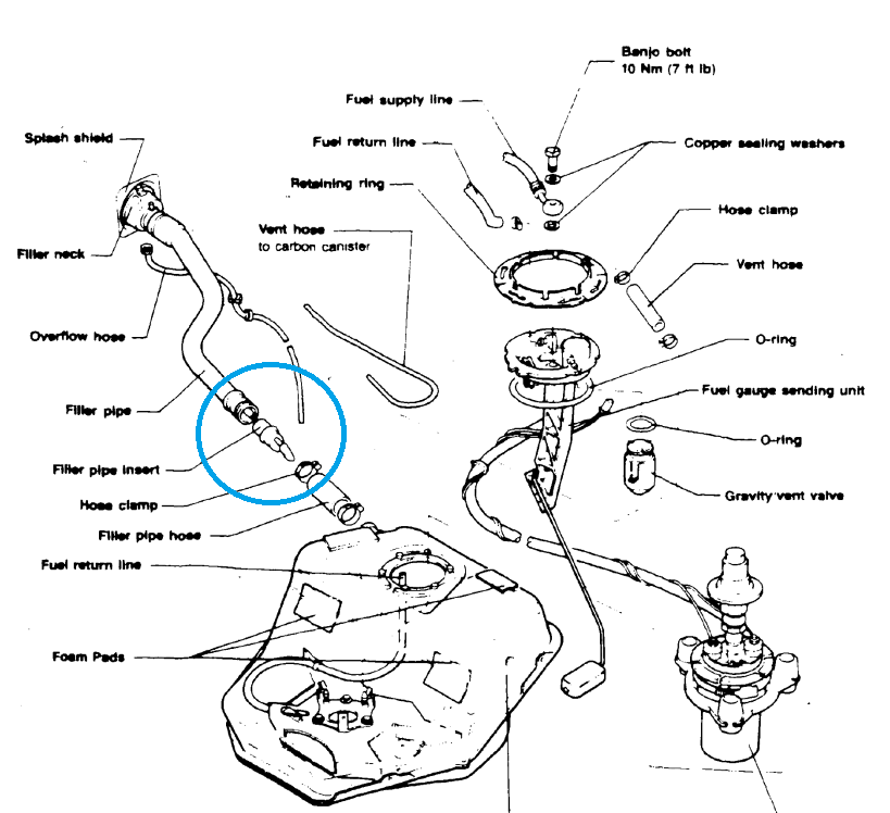

    Siellä on täyttöputken päässä sellanen muovinen tötterö, jossa muistaakseni läppä, toimii takaiskuna. Siitä on varmaan jotain irti, halki tms. ja tukkii sitä putkea. Koko tötterö tulee nostamalla pois, kun en sin irrottaa yläpäästä sen kumikauluksen ja tankin päästä yhditävän kumiletkun pätkän klemmarit. Niihin pääsee käsiksi alakautta repsikan puolelta, tankin ohi, mutta väli on pieni ja klemmarit melko varmasti hyvässä ruosteessa.
    Toinen vaihtoehto voisi olla sisäkautta koittaa päästä käsiksi siihen täyttöputken päähän. Josko sieltä saisi käpälöityä putkea auki.

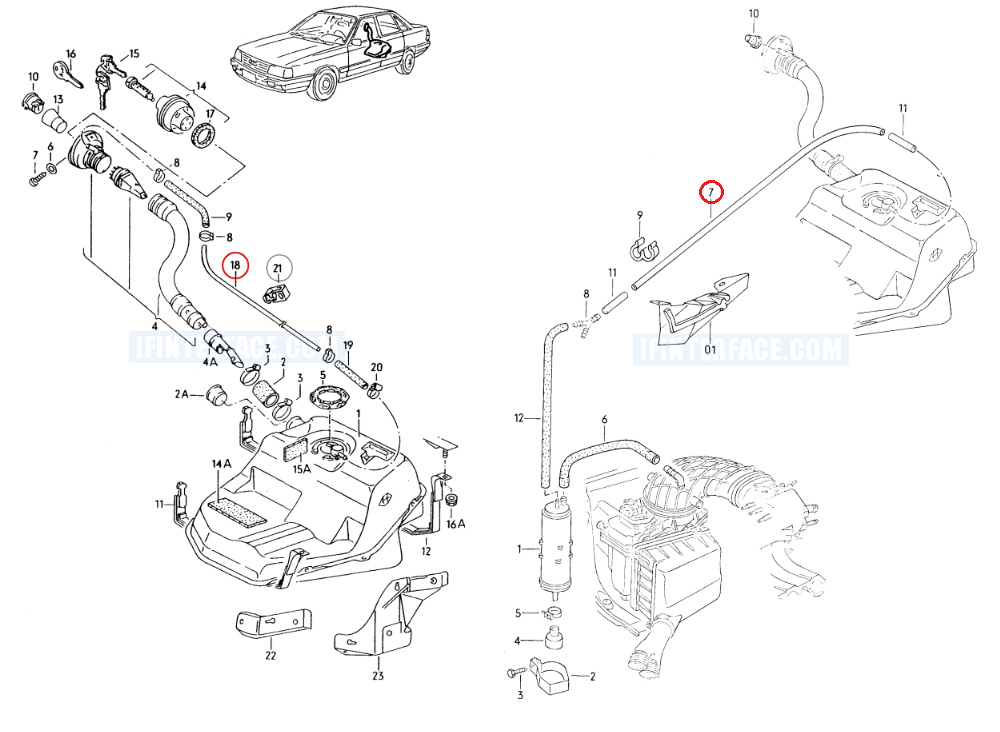

    Tuosta vielä linkki räjäytyskuvaan.
    https://audi.7zap.com/en/rdw/audi+10...8/2/201-23005/

                    Ei ole kyllä koskaan moista ongelmaa tullut vastaan, mutta eiköhän vika ole kuvan ympyröidyssä osassa.

                        Nyt kun tarkemmin pläräilin kirjallisuutta, niin jos ei ole aktiivihiilikanisteria, huohotus menee suoraan siihen täyttöaukin suppiloon. Jos on aktiivihiilikannu (muistaakseeni apparin puolen etulokarissa), niin sitten huohotus menee sinne ja ylivuoto ehkä vain maahan? Tästä kuvasta näkyy paremmin ilman ja kannulla.
                        Sitten missä on aktiivihiilikannu, niin ainakin kaikissa loppupään typ44:ssa mielestäni. Samoin sanoisin, että kaikissa 200:ssa. Alkupään 100:ssa ei. En nimittäin muista, että omassa 100 KP-koneisessa -85:ssa koskaan olisin nähnyt kannua saati huohotusletkua keulille.
