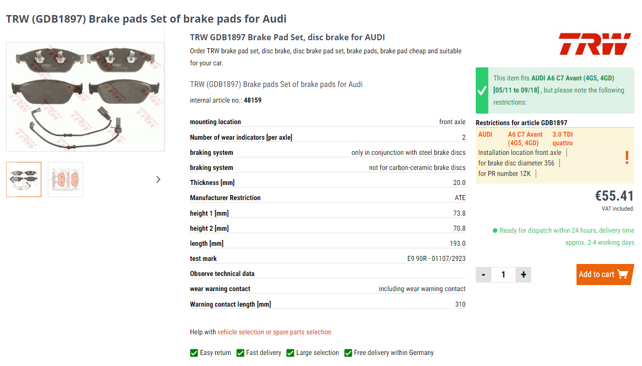

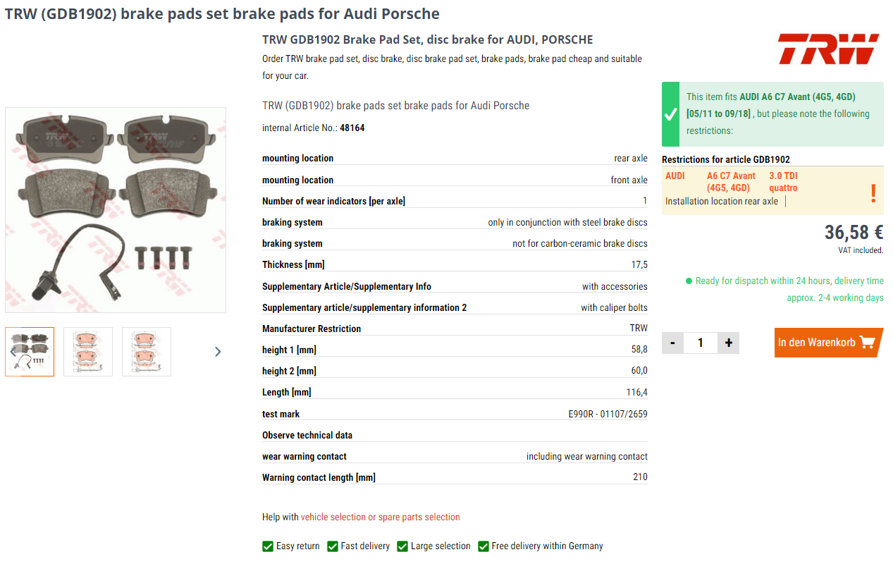

    - eteen TRW GDB1897
    - taakse TRW GDB1902
    Onko joku muu järkevämpi vaihtoehto? Molempien palojen kohdalla lukee: "vain teräsjarrulevyjen yhteydessä, ei hiili-keraamisille jarrulevyille". Onko tuollaisia "hiili-keraamisia jarrulevyjä" ylipäätään autoon olemassa ja jos niin onko sellaisia järkevää harkita? Jos siis samalla tilaisi ja vaihtaisi sekä levyt että palat.

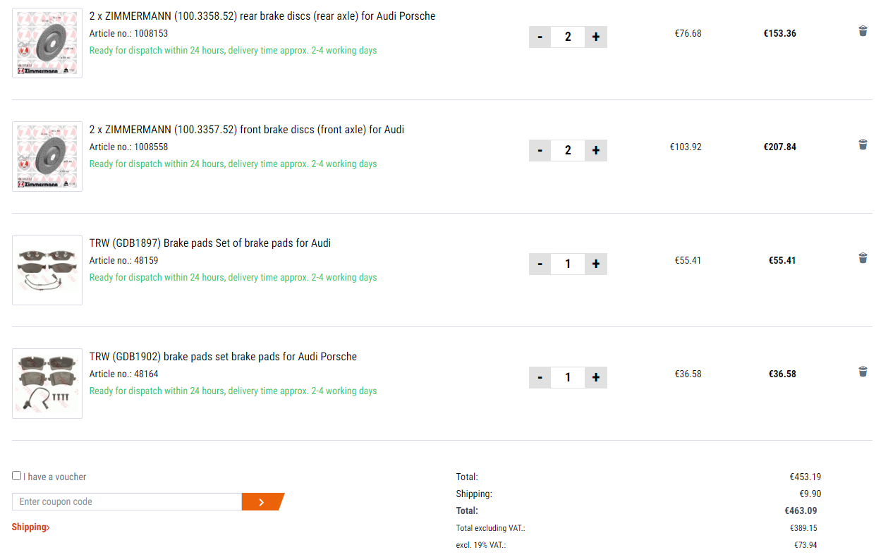

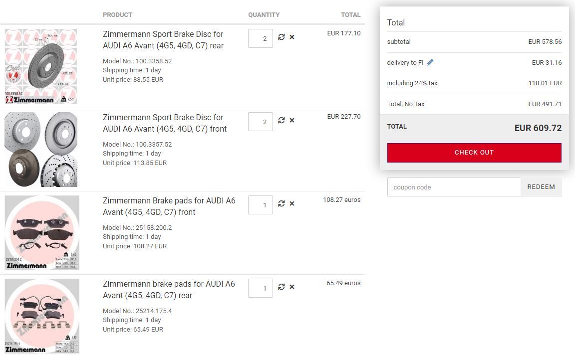

                MKS Autoteile on esim. etulevyt kympin halvemmat kuin Zimmermann Bremsetechnikissä sekä toimituskulut kympin halvemmat. Isommalla setillä isommin säästöä.

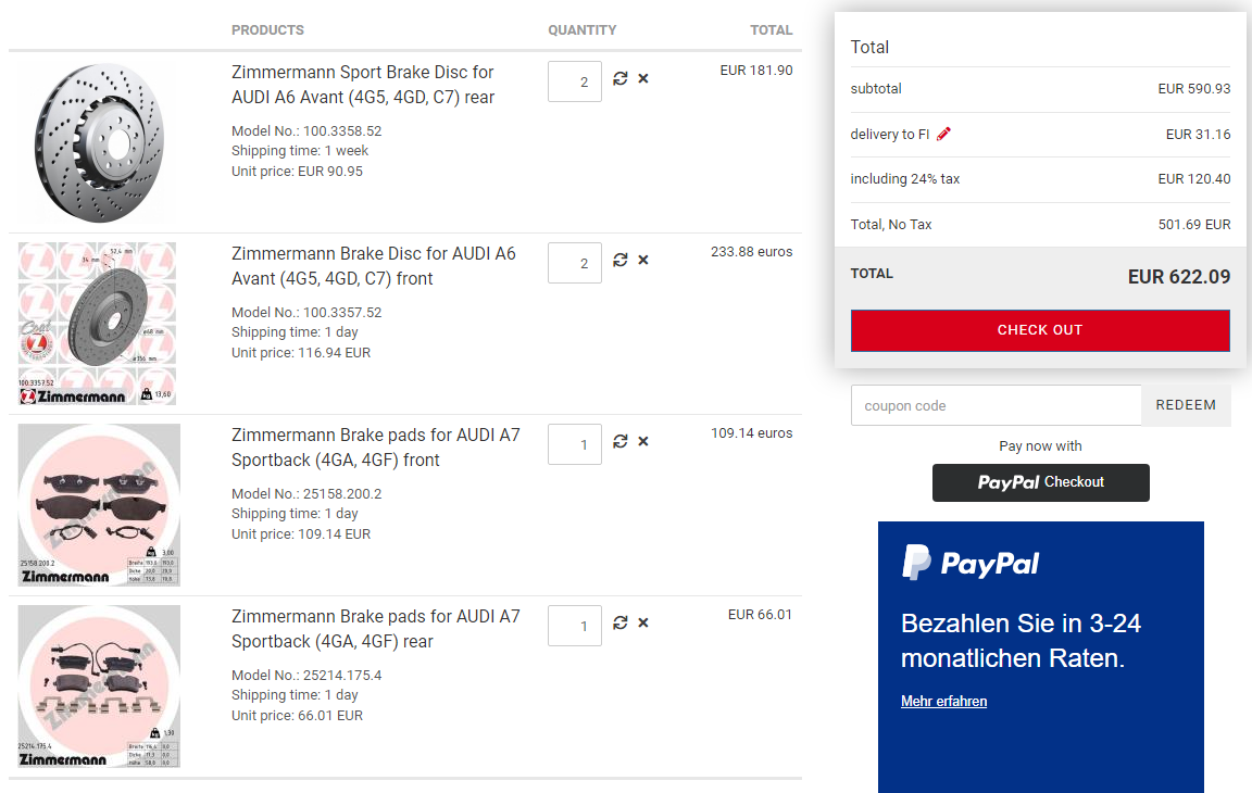

                  Zimmermanin sivuilta Coat Z -setille hintaa 609,72 € sis. postit.
                  Viimeksi muokannut AKoponen; 17.6.2022, 12:42.

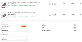

                    MKS:ltä pelkät Coat Z -levyt eteen ja taakse 372,98 € sis. postit.
                    Click image for larger version  Name:	1.JPG Views:	0 Size:	50,0 Kt ID:	1942887

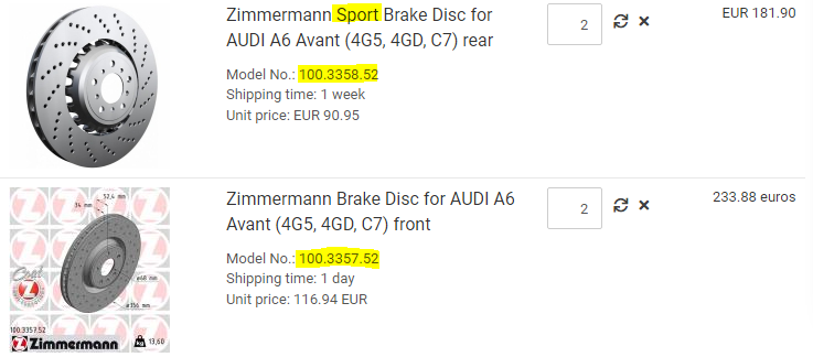

                                  Nyt alkoi sitten herjaamaan jarrupaloista ja ajattelin toteuttaa jarruremontin. Ylempänä noita osia arvoin ja muutama avoin juttu:
                                  - ovatko Zimmermannin 100.3358.52 (taakse) ja 100.3357.52 (eteen) niitä rei'itettyjä, hyviä Sport Coat Z:ja? Hämää Zimmermannin sivuilla tuotteen nimi. Vain toinen on merkitty Sportiksi (ks. kuva alla). Lisäksi tuo takajarrulevyn kuva on ilmeisesti väärä, kun kaikkialla muualla näyttää eriltä. Kuvassa lienee Formulta:Z-levy (?).

                                  MKS:ltä ajattelin nuo tilata, kun ovat hieman halvemmat ja Zimmermannin jarrupalat ovat niin arvokkaat. Ovat nämä TRW:t hyviä paloja? Ilmeisesti TRW (GDB1897) pitäisi olla eteen sopiva ja TRW (GDB1902) taakse. Ketjun ensimmäisessä viestissä on auton speksejä. Onko noissa seteissä kaikki tarvittava? Jotain muita jarrupalasettejä katselin, niin niissä näytti olevan jotain himmeleitä enemmänkin mukana.

                                    Zimmermannilta saisi levyt + palat 622,09 €. MKS:ltä Zimmermannin levyt ja TRW:n palat 463,09 €.

                                        Nuo itsellänikin tuossa kuvassa Zimmermannin sivuilla korissa mutta ei huvttais maksaa 160e lisää Zimmermanneista, jos TRW:n palat on laadukkaat.

                                          Keräsin listaa noiden palojen eroista, ks. alla.
                                          Eteen:
                                          - Brembo P85127 (ei kulumisentunnistimia)
                                          - Ferodo FUSE+ FDB4397 (2 kulumisentunnistinta)
                                          - TRW GDB1897 (2 kulumisentunnistinta)
                                          - Zimmermann 25158.200.2 (2 kulumisentunnistinta)
                                          Taakse:
                                          - Brembo P85119 (2 kulumisentunnistinta + välipellit)
                                          - Ferodo Premier FDB4410 (1 kulumisentunnistin, ei välipeltejä)
                                          - TRW GDB1902 (1 kulumisentunnistin, ei välipeltejä)
                                          - Zimmermann 25214.175.4 (2 kulumisentunnistinta + välipellit)
                                          Päädyin sitten Zimmermanin paloihin ja Sport Coat Z -levyihin. 516,87 € maksoi tuo setti.

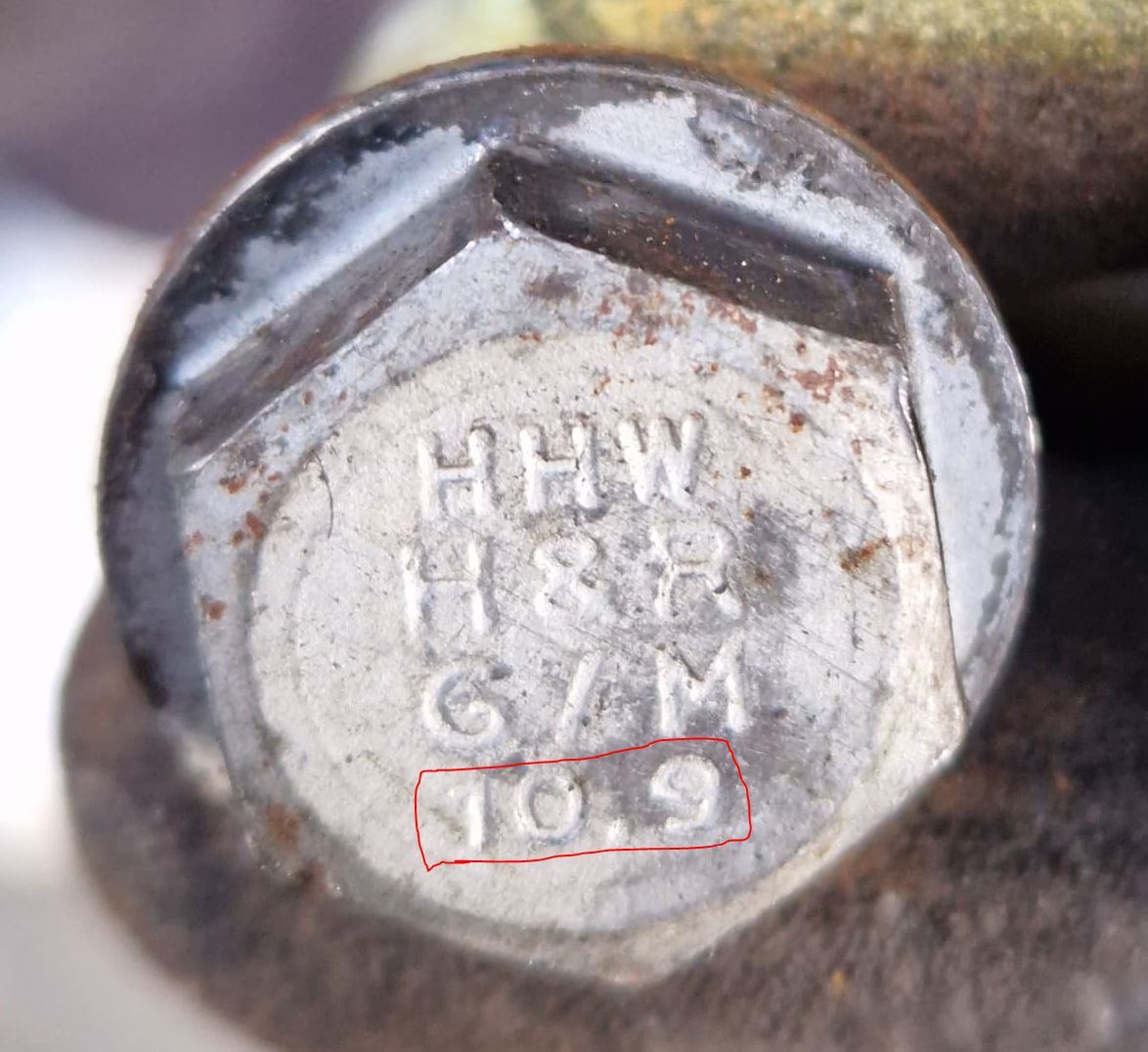

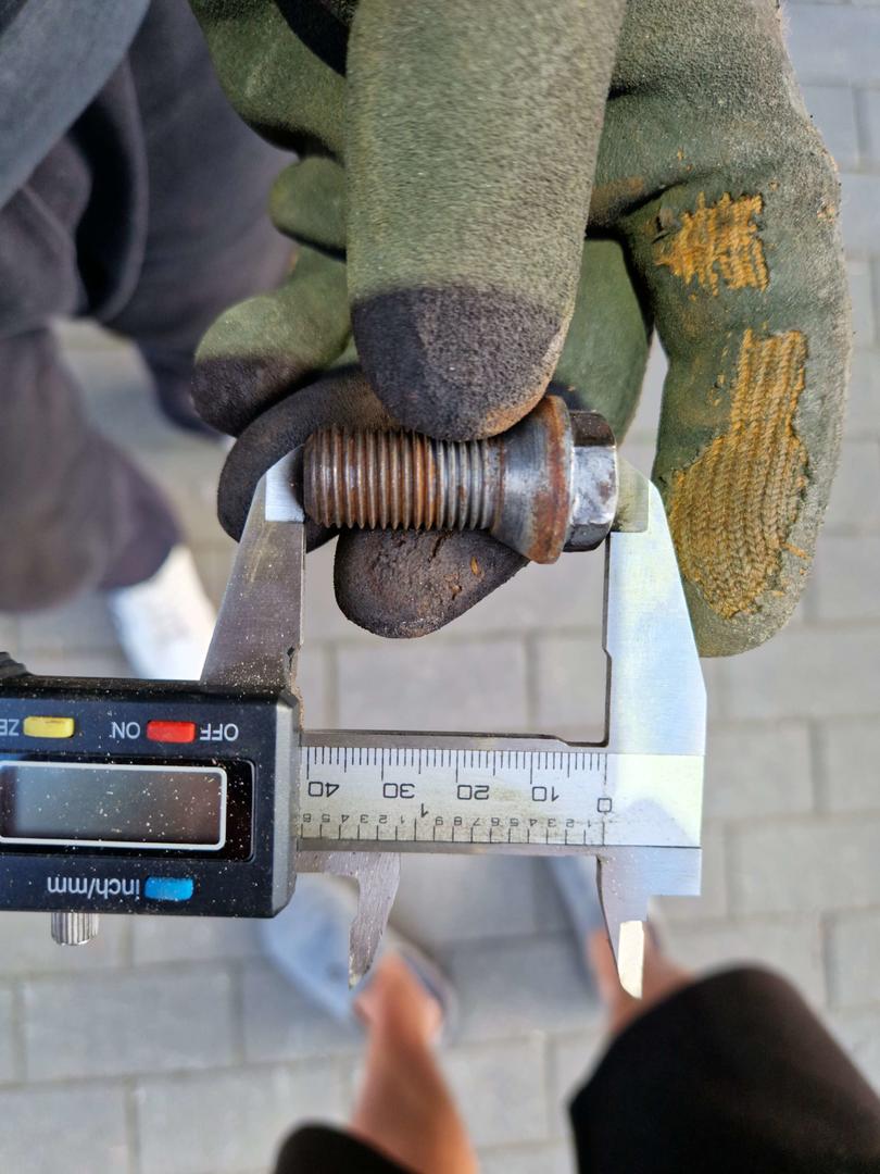

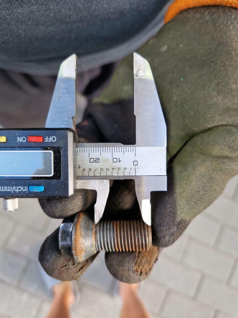

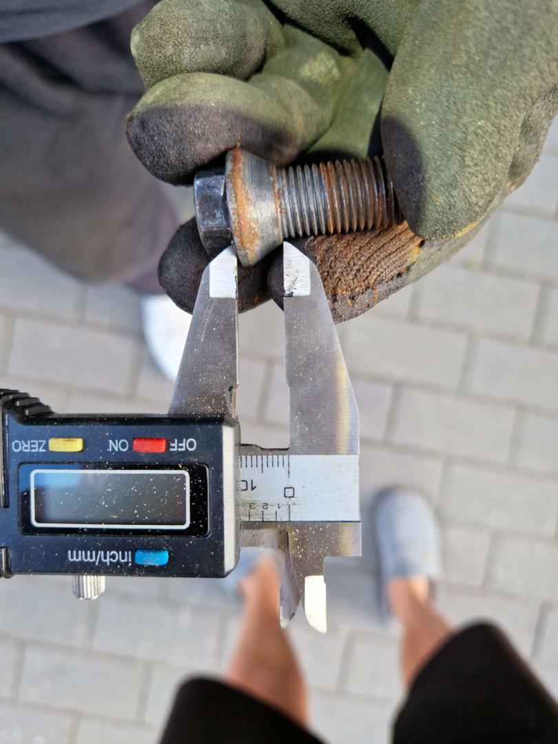

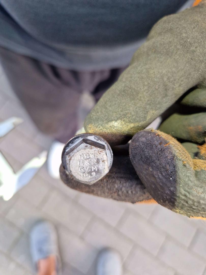

                                                      Spacerien pultit lähti vastakierrehylsyllä ja sain rempan tehtyä loppuun. Kuskin takarenkaassa pala laahaa vähän levyyn, pitäisikö tuota vielä purkaa ja tutkia vai onko normaalia ja häviää jonkun ajan päästä? Mites noiden Zimmermannien petaaminen? Tarviiko muuta kuin normaalia ajoa?

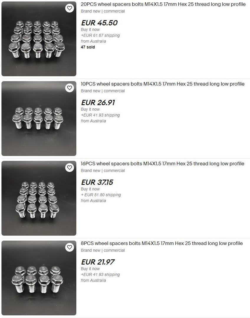

                                                      Spacerin pultteja pitäisi uusia kolme kipaletta. Mistä tällaisia kannattaisi metsästää? Pultti tietysti M14X1,5 ja 17mm hylsylle. Kanta taitaa olla normaalia pyöränpulttia matalampi. Kuvia alla.
                                                      Click image for larger version  Name:	IMG-20230727-WA0028.jpg Views:	0 Size:	104,0 Kt ID:	1959406 Click image for larger version  Name:	IMG-20230727-WA0026.jpg Views:	0 Size:	105,3 Kt ID:	1959407 Click image for larger version  Name:	IMG-20230727-WA0020.jpg Views:	0 Size:	88,4 Kt ID:	1959408 Click image for larger version  Name:	IMG-20230727-WA0030.jpg Views:	0 Size:	92,5 Kt ID:	1959409 Click image for larger version  Name:	IMG-20230727-WA0022.jpg Views:	0 Size:	77,2 Kt ID:	1959410 Click image for larger version  Name:	IMG-20230727-WA0024.jpg Views:	0 Size:	74,1 Kt ID:	1959411
                                                        #28
                                                        Hyvin saman näköiset pultit tilasin RH:n spacereihin täältä, kannattaa tilata koko sarja ja avain samalla:
                                                        https://www.jmtuonti.fi/6243-matalakantaiset-pultit

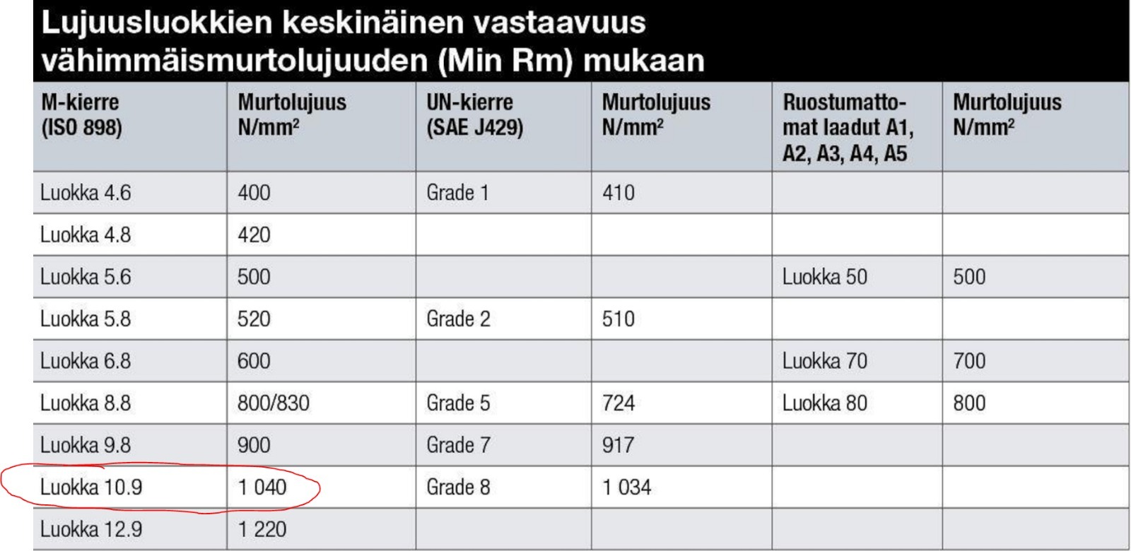

                                                          Kierteen noissa ovat liian lyhyet ja tuo kanta näyttää siltä, että ovat samantien pyöreät, kun noita alkaa iskemään auki. Kuusiokannat pitäisi löytää, niin menee samalla (voima)hylsyllä vanteet ja spacerit.
                                                          Lujuusluokkakin noilla pitäisi olla vähintään tuo sama, niin eivät heti ole poikki, jos ovat jumissa.
                                                          Click image for larger version  Name:	WhatsApp Image 2023-07-28 at 10.21.22.jpeg Views:	0 Size:	167,4 Kt ID:	1959415 Click image for larger version  Name:	2.JPG Views:	0 Size:	142,3 Kt ID:	1959416
                                                          Ebayssä olisi (lujuusluokka pykälää parempi vielä kuin alkuperäisissa) mutta postien takia melko suolainen hinta.
                                                          Click image for larger version  Name:	1.JPG Views:	0 Size:	81,2 Kt ID:	1959417
                                                          Edit: Vajaalla 40 eurolla saisi briteistä 10 pulttia. Tullin kautta tietysti hieman enemmän ja kestääkin jonkin aikaan varmasti.
                                                          Viimeksi muokannut AKoponen; 28.7.2023, 14:01.
