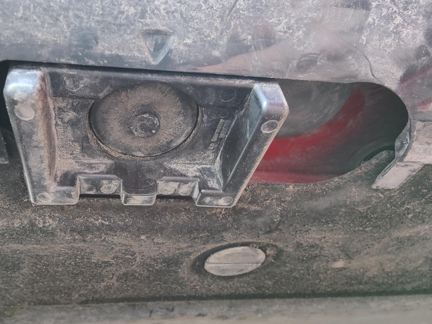

    Enpä olisi uskonut, että tulee sekin päivä kun kyselen renkaiden vaihtoon vinkkejä. Oli siis aikomus vaihtaa etron GT:n alle kesärenkaat. Hämmästys oli suuri, kun ei löytynytkään kunnollista paikkaa tunkille. Joku epämääräinen muovihärpäke vaan johon ilmeisesti kävisi jonkunlainen adapteri, jota ei tietenkään auton mukana tule. Eikö tuota tosiaan saa mistään nostettua ilman tuota adapteria?

      Joo, tuolla kohdalla on nostopaikat. Ongelma on se, että siinä on joku sellainen muovinen palikka johon normaali tunkki ei käy. Se muoviosa kyllä heiluu kuin mummon hammas mutta irtikään se ei tunnu lähtevän. Sinä on pieni pyöreä tasainen kohta johon voisi sopiva välikappale käydä. Vai kuuluisiko sen muoviosan lähteä irti?
        Tuollainen sieltä siis löytyy.

            Mutta kun koko pohja on käytännössä ihan sileä, ei siellä näy mitään apurungon kiinnityskohtia? Tuota ei siis tarvitse nostaa tuosta pyöreästä kohdasta, vaan tuollainen suorakaiteen muotoinen sopiva kappale pitäisi toimia ja tuo muovi kestää?
              No tulihan ne vaihdettua. Tokmannilta löytyi tunkin kumi ja siitä sahailemalla sai sopivan. Vähän kyllä jännitti nostaa. Voin jotenkin kuvitella jonkun kieroutuneen insinöörin ajattelun: Tehdäänpä tuollainen 2,5 tonnin painoinen auto. Laitetaanpa ihan kiusallaan tunkin paikkaan joku muovinen palikka johon mahtuu vain 3x6 cm palikka ettei vaan kukaan mene vaihtamaan renkaita itse...

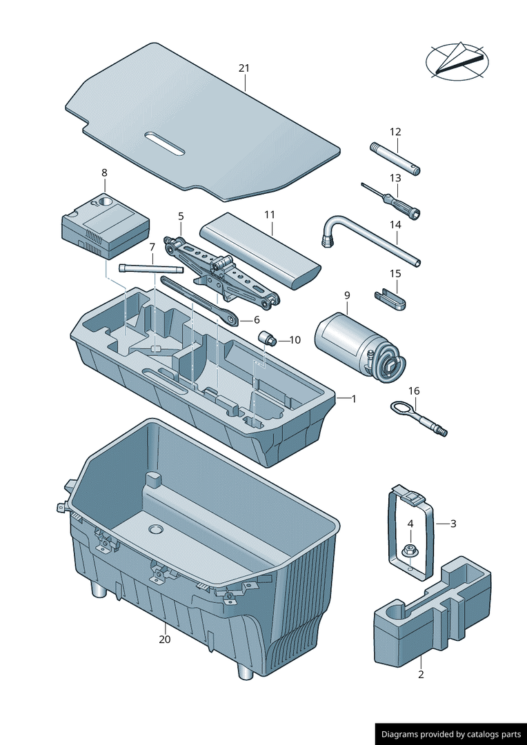

                    E-tron GT:lle ei näy äkkiseltään löytyvän omaa 'renkaanvaihtopakettia', mutta tuohon suv E-troniin kyllä löytyy 4KE-011-031. Liekkö sitten yhteensopiva sutjakampaan E-troniin?
                    Click image for larger version  Name:	586011100.png Views:	0 Size:	648,6 Kt ID:	1939119
                      Numeron 5 tunkissa on kiinteästi läski-e-tronin nostopaikkaan sopiva puolisylineri. Ei näytä ollenkaan samalta kuin e-tron gt nostopiste.
                        Olet oikeassa, tuo on vain e-tron ja e-tron sportbackin renkaanvaihtosetti. Eivät ole halunneet käyttää samoja osia e-tron GT:n suunnittelussa.
                        E-tron gt:n renkaanvaihtosetti on tällainen:
                        https://parts.audigilbert.com/a/Audi...1314730.html#9
                        Eli tunkki osanumeroltaan 9J1011029:
                        https://www.oemvwshop.com/9j1011029-9j1011029-p2886493/
