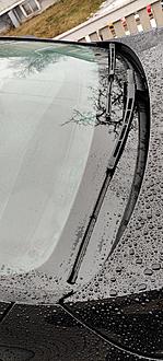

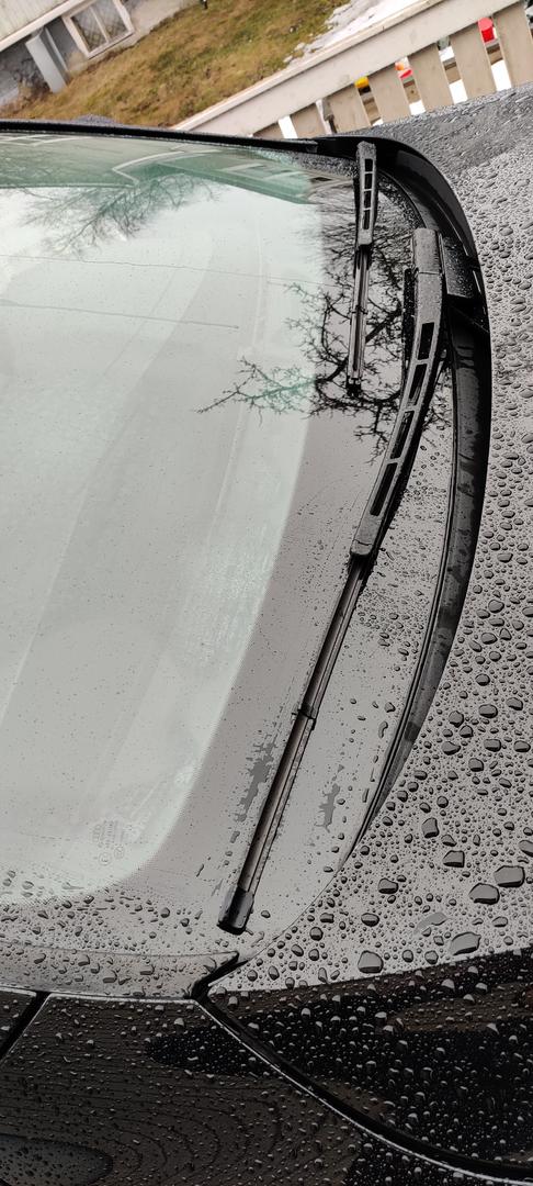

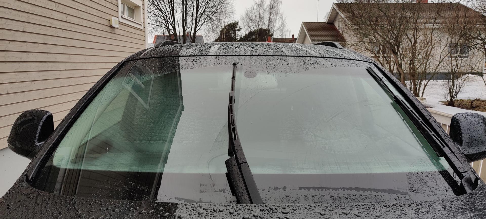

    Epäilyt heränneet, että tuo vähkärin puoleinen pyyhin ei pyyhi tarpeeksi pitkälle, nousee suurinpiirtein pystysuoraan, mutta ei pyyhkäise tunnistimen päältä. Samalla keskelle jää sitten semmoinen kohta, johon kumpikaan pyyhin ei osu. Mun mielestä ei ole normaalia isompaa välystä missään.
    Kuvassa ääriasento, jonne menee ja toinen kuva lepotilassa. Onko samanlaista kokemusta?

    Kyllä siellä jotain on tapahtunut (vääntynyt?) koska tuon repsikan pyyhkimen kuuluu putsata sadetunnistimen kohdalta.
      Yksi vaihtoehto on, että lasinvaihdossa pelkääjänpuoleinen pyyhkijävarsi asennettu liian alas. Q7-tietoinen kertokoon päteekö nämä mitat myös näissä q7 mk1 vehkeissä:

      msippalan kuvan perusteella näyttäisi, että tuota oikeaa vartta voisi hivenen kääntää ylöspäin parilla boorilla. Ja sulatkin lienee oikeat?

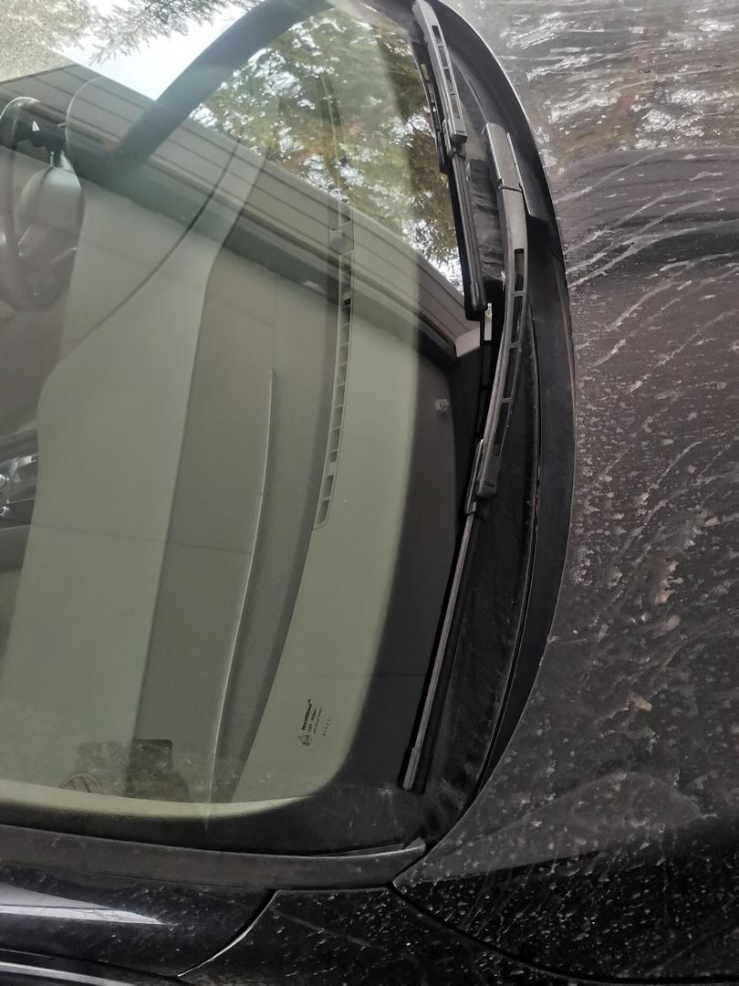

        Jotakin sieltä on hajonnut. Mulla on molemmissa lähtöasento aika tarkkaan sama, kuskin puoli menee pystyyn samalla tavalla n. 5 senttiä ikkunan reunasta ja pelkääjän puoli jatkaa kuskin puolen alueelle, eli n. 30 senttiä pidemmälle. Yläreunassa on pyyhkimien jäljiltä kaksi kaarta eikä edes pientä kolmiota keskellä.
          Ok, selvästi jotain pielessä. Pitääpä kattoa syvemmälle olisko jostain pusla mennyt tms. Kiitos vastauksista!

            Ei kyllä selkeää syytä löydy, eikä rikkikään näyttäs mitään olevan. Vartta ei oikein voi kääntääkään napsua ylös, kun sitten se sojottaa yläviistoon jo rumasti ala-asennossakin. Sadetunnistinta ei taida saada kovin helposti de-aktivoitua...
              Kyllä siellä voi hyvinkin olla joku varren pusla tms mennyt, kuten tässä britillä mennyt kuskinpuolelta ja varren liike ollut vajaa sekä lopulta juminut:
              https://youtu.be/y6NfexKoXAI
              Tuo q7 pelkääjän varsi tulee kahdelle akselille kiinni ja toisessa on normaali hieno boori ja toisessa pitäisi olla kaksi kohtaa johon varren holkki sujahtaa, lieneekö tähän vaikutusta mutta kannattaa tarkistaa?
              E. Se työntövarren pusla voi olla sopivasti toispuoleisesti kulunut että rajoittaa vain tuon pyyhinnän ääripään liikkeen, eikä sitä puslan kuntoa näe purkamatta.
