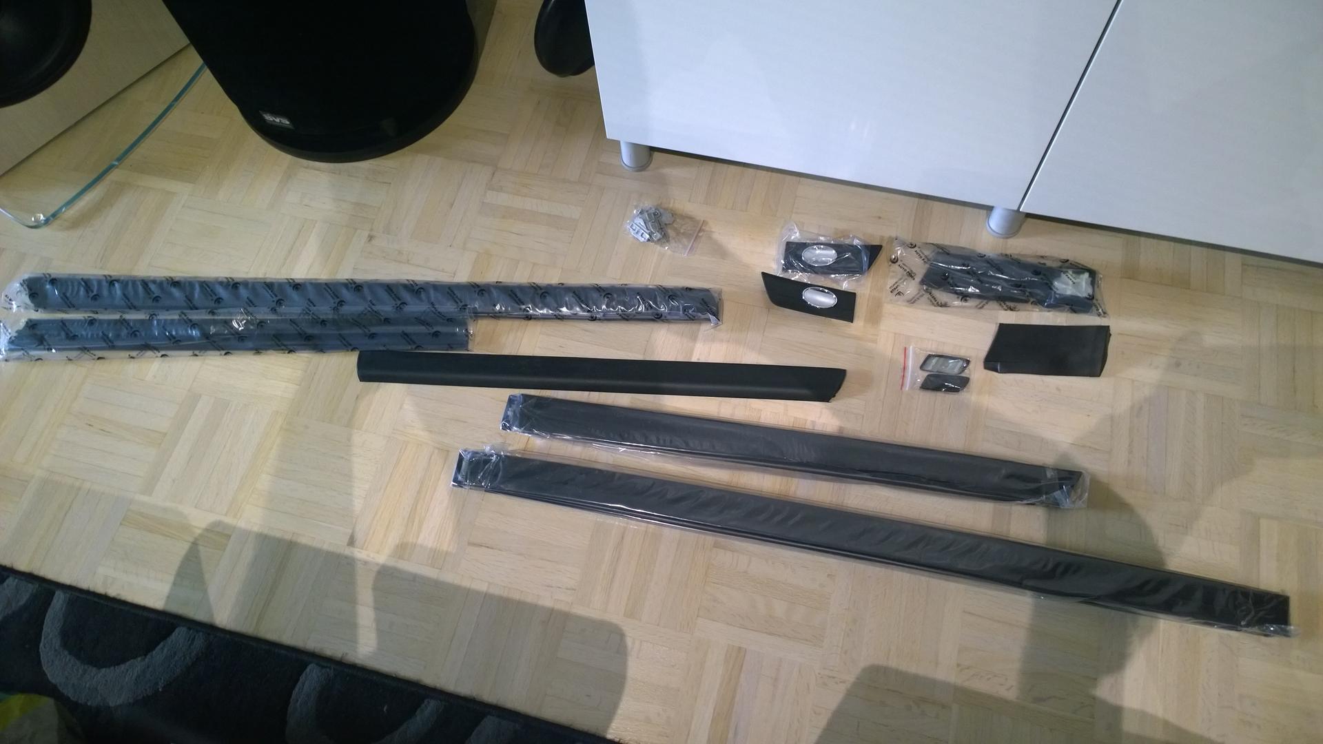

                                          Ups toi ovelle latvian pojan tekemän listasarjan. Vaikea sanoa laadusta mitään kun ei ole OEM listoja mihin verrata. Vaikuttaa asialliselta.
                                          Sarja maksoi kotiin tuotuna ~130€. Paljon vai vähän, vaikea sanoa kun ei noita tosiaan monesta paikasta enää saa.
                                          Muutamia vinkkejä kaivataan ennenkuin alan noita paikalleen väkertämään. Vanhat listat siis pitäisi lähteä oven suuntaisesti vetämällä pois? Onko siellä mitään kiinnitys ruuveja ja pitääkö esim ovipahvia ottaa pois tähän operaatioon? Huonosti osaa google löytää tuohon mitään tee-se-itse ohjetta, tai en ainakaan osaa etsiä.
                                            Lähtee ihan vetämällä irti ja uusi paikalleen. Samanlaisessa sarjassa minulla oli mukana myös kiinnikeklipsut, jotka olivat täysin käyttökelvottomat. Valu ihan onnetonta ja materiaali niin haurasta, että irtosivat ennen kuin sai listan paikalleen työnnettyä. Koeta saada entiset irti ehjinä niin voit vaihtaa uusiin, jos on samanlainen sarja. Kiinnityksessä apuna saippualiuos, niin saa luistamaan urilla listat. Sisäverhoiluun ei tarvitse koskea.
                                              Ok. Tarviipa tilata noita ylempänä olevan linkin klipsejä vielä varmuudeksi lisää. Montako noita klipsejä per ovi on? Tuossa setissä tulee mukana 10 mikä kuulostaa aika vähältä neljää listaa ajatellen.

                                                  Appropoo. Onko S-mallin etuovi A6-mallia lyhyempi? Joko latvian laatu on sitä että samalla rahalla saa enemmän tai sitten väärä lista. N. 10mm etuovien listoissa liikaa pituutta.
                                                    Spämmätään kerran vielä. Eli joutui hieman muokkaamaan eli lähinnä lyhentämään molempia etuoven listoja kun olivat sen ~10mm liian pitkät. Onko C4 experteillä tietoa ovatko esim C4 A6 ovet himppusen pidemmät kuin tuon urssin vai menikö pituusero latvian laadun piikkiin?
                                                      On ollut juttua, että voi saada tarvikkeissa kaupan päälle hieman ylimääräistä. Toisaalta on ne alkuperäisetkin laadultaan ihan ala-arvoisia, kun eivät edes auton ikää kestä kyydissä.
                                                        Juu, pikkusen piti lyhentää, niitä tarvikelistoja, mutta sainpas sitten tuolta Jyskän suunnalta alkuperäiset käytetyt ja hyvin istuvat, ovat vielä käytettynäkin hienommat, kuin tarvikelistat, jotka on takaovissa;).
                                                          joo, lyhentää noita joutui...
                                                            Tuota, kun lyhennät niitä listoja, niin muista suojata se sisällä oleva metallituki jollain, ettei heti ala ruostumaan.
                                                            Itse tein tinakolvilla hieman sulatusta siihen sahattuun päähän, ettei se metalli olis suoraan suolapaskan kanssa kosketuksessa.
