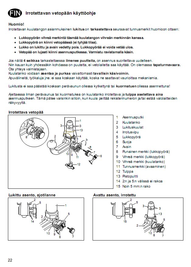

          Lukkopyörää vedetään ulospäin (n.5mm) ja sen jälkeen kierretään myötäpaivään vasteeseen asti.
            Täytyy kokeilla heti kun rouva ajelee töistä kotiin. Varmaankin tuossa oli ratkaisu ongelmaan. Kiitos jo etukäteen. Ja tuon ohjeenkin tuosta nappasin vastaisuuden varalle.
              Tuossahan se ongelma oli kuin olikin. Problem solved. Koukku lähti irti tosi nätisti. Kiitän ja kumarran neuvosta. Muistaa vielä seuraavan kerran vetokoukkua tarvitessaan tuon.
