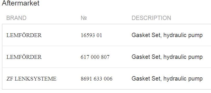

                                      Oisko jollain muistissa pumpun laakerin mallia, stefan kokoa ja tiivistesarjan osanumeroa?
                                        https://audi.7zap.com/en/rdw/audi+co.../1/145-145084/
                                        Katopas tuolta, löytyy ainakin tiivistesarjan osanumero:
                                        26) 035 198 049A gasket set for vane pump

                                        E. Lisätty kuva tarviketiivistesarjojen osanumeroista.
