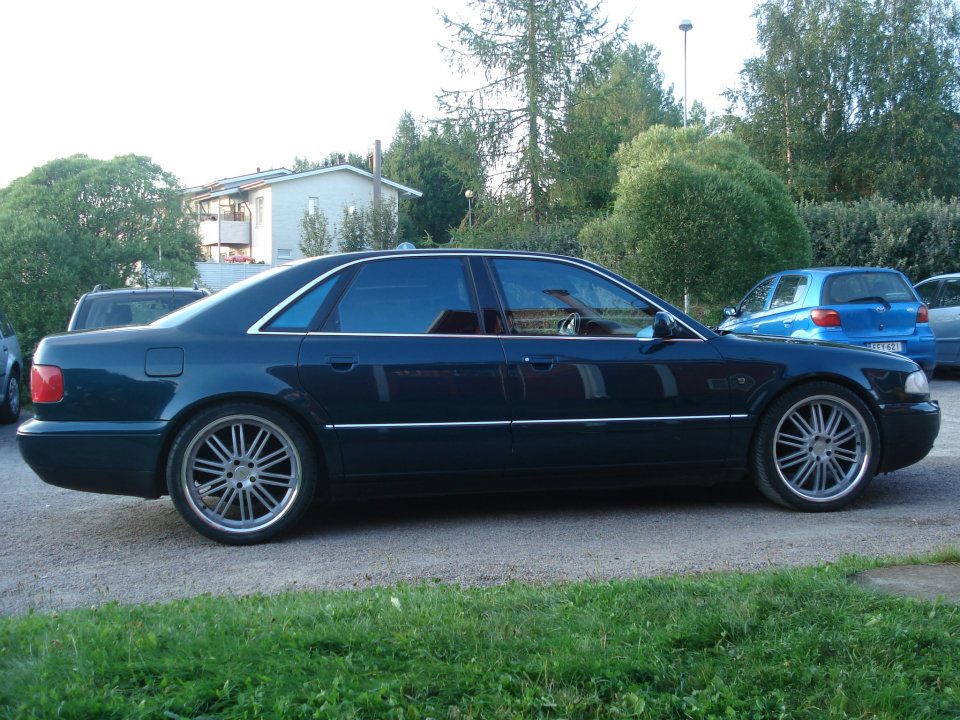

                  Tältä ne näyttää kasin alla.

                                                      edit: tossa vakiovanteilla http://jyppe.hitsaa.fi/var/resizes/S...g?m=1330979123
                                                      ja tässä paska puhelimella otettu sivukuva 20" http://jyppe.hitsaa.fi/var/resizes/S...g?m=1330979129

                                                          Kiitoksia. Kuvat oli hyvä lisä tähän.
