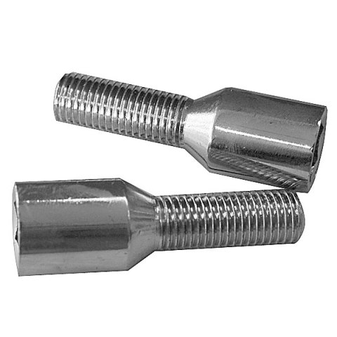

            Tuollaiset pultit on tällä hetkellä olemassa, kuten kuvassa. Eli kuusiokolokantainen M14x1,5 ja kierteellä on pituutta n. 30mm
            Ongelmahan on kun vanteisiini ei normaalit vannepultit sovi(tai sopii, mutta avain ei), koska vanteessa oleva pultin kolo on halkaisijaltaan vain vähä yli 20mm Mistä saisin kuvan mukaiset pultit, joissa kierteen osuus olisi n. 38-40mm? Kenelläkään tietoa? Kaikista rengaskaupoista mistä oon kysynyt löytyy vaan pultteja joissa kierteen pituus on 28-30mm. Tai kenelläkään ehdotuksia jostain vastaavista pulteista, jotka toimisivat vanteissani?

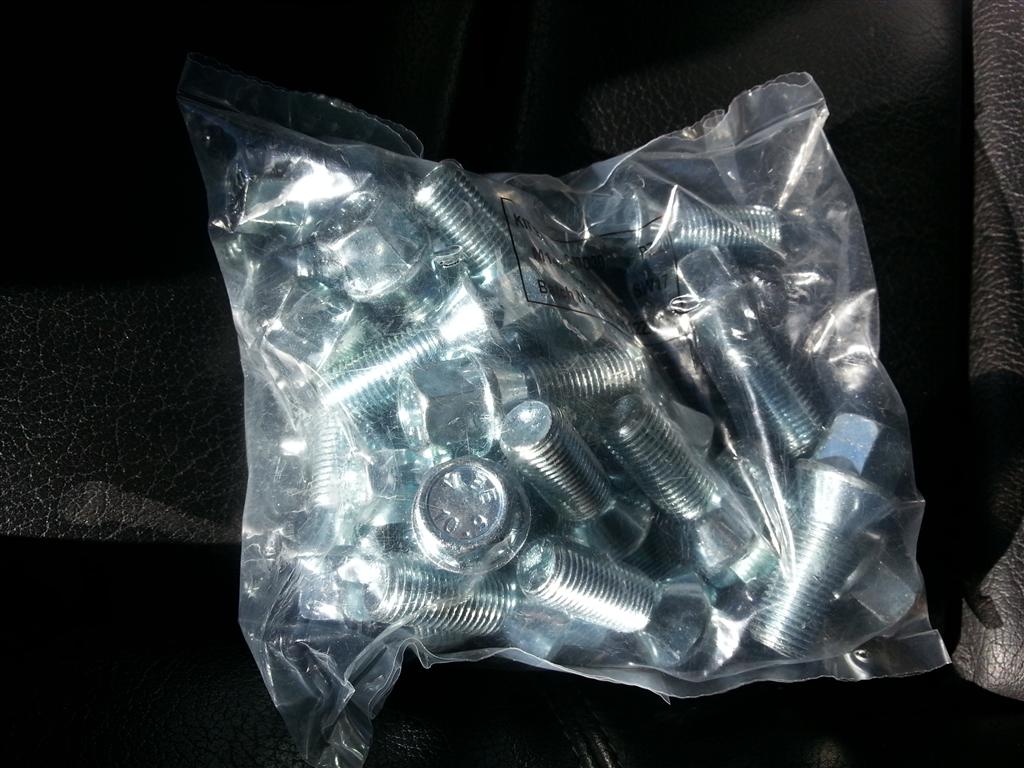

                                                  Tulihan sieltä, kiiltävät pultit :) No odotellaan ruostumista/hapettumista.
