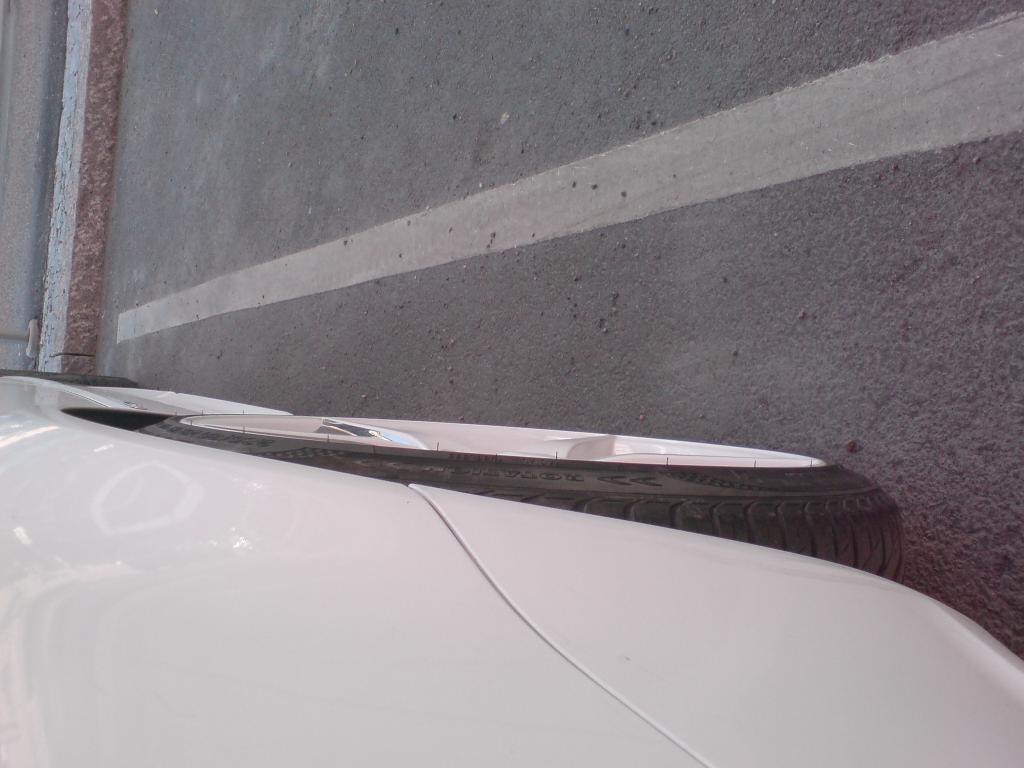

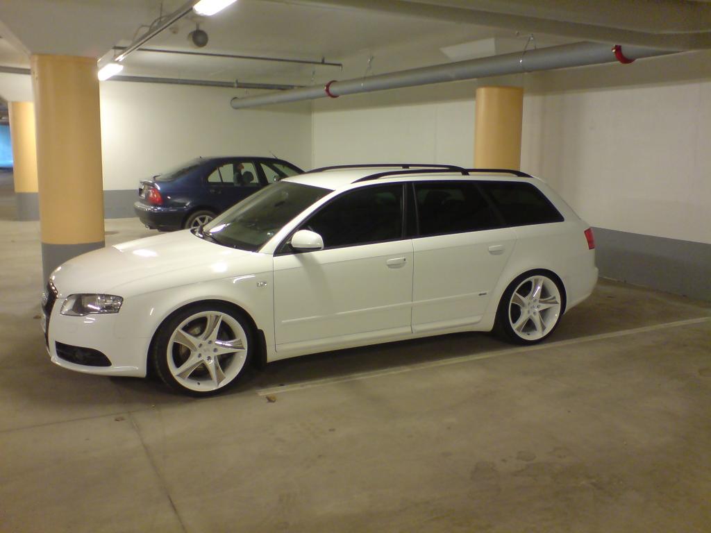

        Itselläni on nyt 8½x19 ET35 vanteet 235/35-19 kumeilla. Edessä tulee mukavasti lokasuojan lähelle, ei kuitenkaan ulos. Takana jää vajaa 10mm sisälle, 10mm spacerin kanssa raapii jo töyssyissä lasti kyydissä kumi ulkoreunastaan sisälokariin.
        Tuossa vielä kuva miltä edellä mainitsemani yhdistelmä näyttää. Kuvassa on takana 10mm spacerit sovituksessa. Ja vanne siis 8½x19" ET35:
        Ja tässä toisesta kulmasta:
