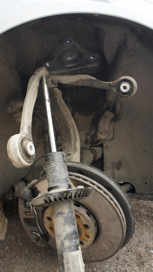

                              Toimiiko tämä ohje (foorumilta): Iskarin alapultti irti, samoin kallistuksenvakaaja, jolloin iskarin alahaarukan pitäisi saada kammettua tukivarren toiselle puolelle (rautakanki hyvä työkalu). Sitten konehuonen puolelta ne kolme yläpään pulttia irti, jolloin paketin saa alas, siitä sitten ne ylätukivarret irti iskarin puolelta. Jos ekaa kertaa irrotetaan pakettia, niin yläpäässä on sellainen lukitusklipsi (kuva 4,5). Lähtee kyllä kun käyttää vähän voimaa ja nitkuttelee.

                                  "Iskarin alapultti irti, samoin kallistuksenvakaaja, jolloin iskarin alahaarukan pitäisi saada kammettua tukivarren toiselle puolelle (rautakanki hyvä työkalu). Sitten konehuonen puolelta ne kolme yläpään pulttia irti, jolloin paketin saa alas, siitä sitten ne ylätukivarret irti iskarin puolelta. Jos ekaa kertaa irrotetaan pakettia, niin yläpäässä on sellainen lukitusklipsi (kuva 4,5). Lähtee kyllä kun käyttää vähän voimaa ja nitkuttelee."
                                    Eli 3 ja 6 ennen kuin paketti irti yläpäästä? Onko oletettavaa, että ne lähtevät kohtuudella irti?
                                      Itse otin ensin ne yläpään kolme pulttia irti, jotta pakettia sai väänneltyä ja käänneltyä sekä hieman alaspäin. Niin ahdas paikka ettei muuten taida päästä käsiksi noihin 3:seen ja 6:seen. Eikä taida pultit mahtua poiskaan ennenkuin saa pakettia alaspäin.
                                        Alkuperäinen kirjoittaja Timpsula Näytä viesti
                                        Ei vaan juuri toisinpäin, ensin iskarin alapää alatukivarren yli ja ohi, sitten konehuoneesta pultit irti, koko paketti alas ja sitten ylätukivarret irti.

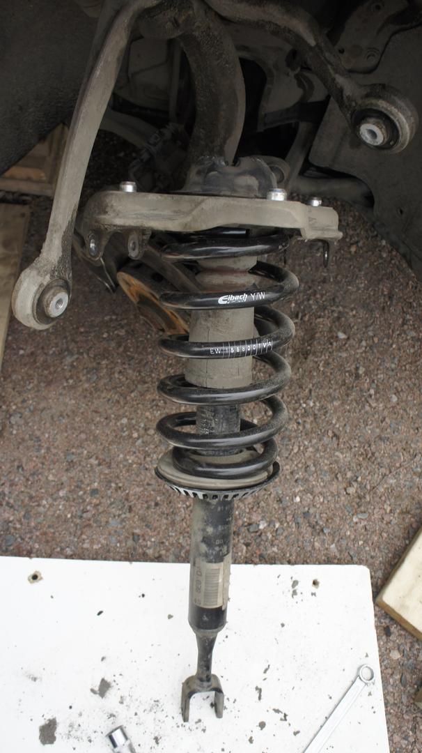

                                                      Vieterit on nyt alla. Takapää oli huomattavasti helpompi kuin mitä annetaan ymmärtää: jarrusatula, ylätukivarsi ja kallistuksenvakaaja irti, yhdellä jousipuristimella hieman jousta kasaan ja käsivoimin pois paikoiltaan. 30 mm madaltava jousi menee paikalleen ilman puristamista. Rautakankea ei tarvittu.
