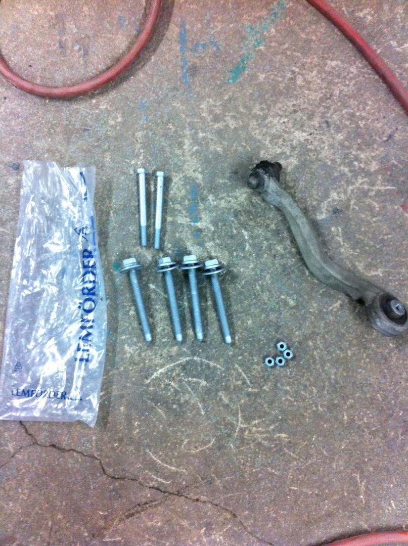

                                                            Mites muilla Lemförder 021-LMI sarjan hankkineilla, tuliko koiranluun pultit sarjan mukana? Mulla ei näköjään tullut ja joutui vanhoilla laittaamaan kiinni. Sen lisäksi jäi joitain sarjan mukana tulleita pultteja ja muttereita ylimääräiseksi. Onko noi isommat kenties apurungon pultteja vai mitä lie? Mihinköhän noi muut osat on tarkoitettu?
                                                            Muuten meni ihan kivasti ja kolinat ja narinat loppui. :)
