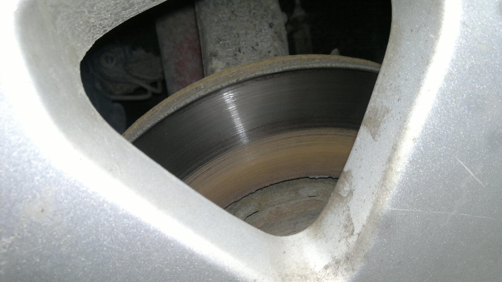

                                                  b5 levyt ruostuu
                                                  Jostain foorumin syövereistä luin joskus vinkkejä miksi jarrupalat ottaa vain puolesta levystä mutta ei nyt oikeita hakusanoja löydy..
                                                  Eli ongelma on etujarruissa molemmin puolin.
                                                  Palat ottaa vaan puolesta levystä ja keskeltä puoleen väliin levyt ovat ruosteessa. Ongelma ilmestyi kun vaihdoin uudet levyt ja palat. Mistäköhän tämä johtuu?
                                                    Siis millä laidalla levyn pintaa tuo ruoste on?
                                                      Itte vain ajaisin nyt ja kattosin miten asettuu kuhan on sisäänajetut.

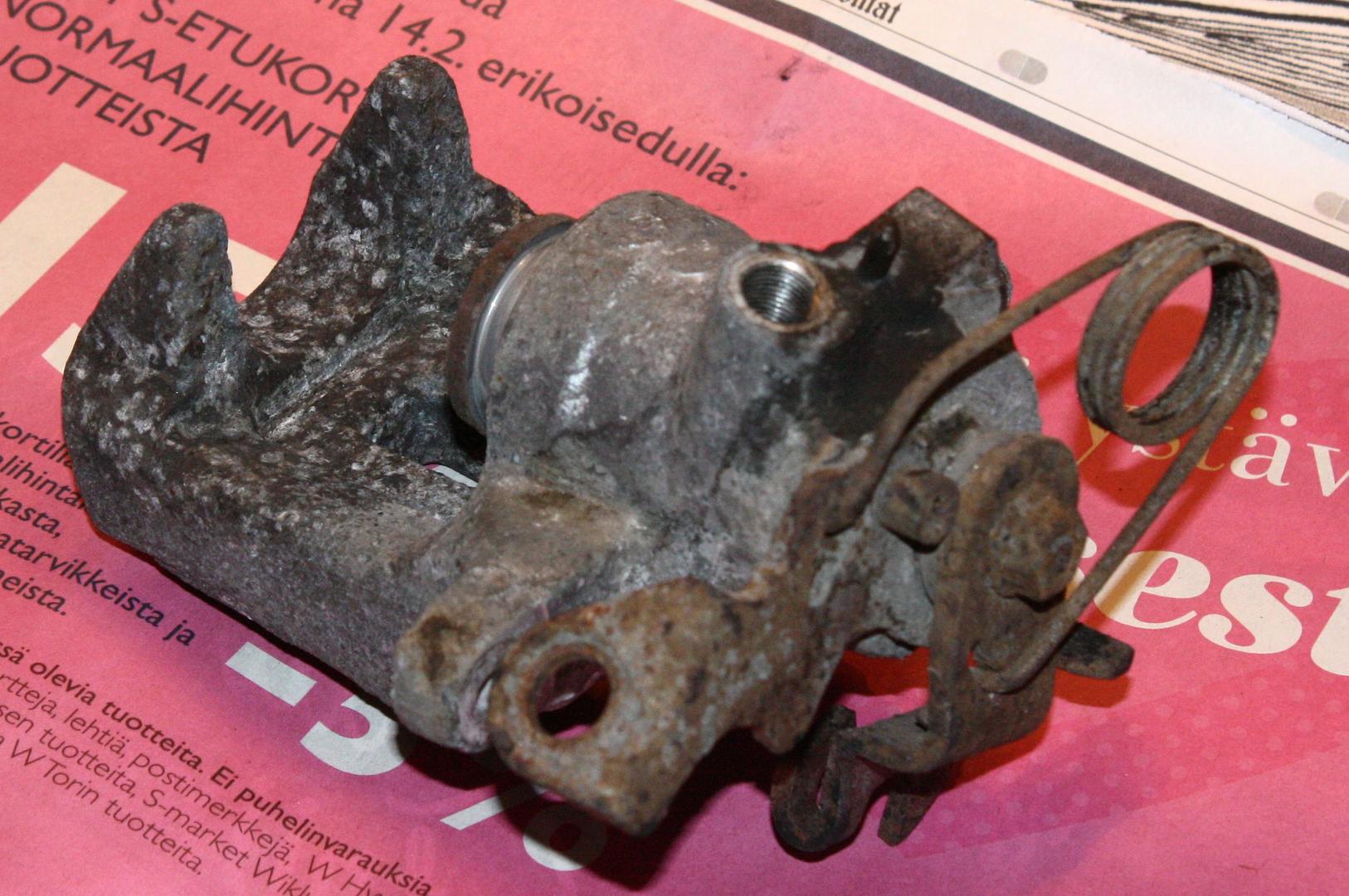

                                                        Ne ottaa vaan puoleen levyyn kiinni, koska siellä on kaikki kulunut ja väljistynyt. Kyllä se kohta ottanee koko levyn mitalta kiinni.
                                                        Tässä esimerkkikuva 10vuotta vanhasta alumiinisatulasta, aika rajuun kuntoon ne Suomessa menee... Ulomman palan vastinpinta ei taida enää olla ihan samassa linjassa levyn kanssa, ja sehän aiheuttaa heti vinoon kulumista.
                                                          Siis ne nyt on jo pari-kolme kk olleet mutta auto on kyllä aika vähällä ajolla.
                                                          Ulkoreunasta ottaa puolen jarrupalan verran. Mika on varmaan oikeassa että ovat vain kuluneet ja väljistyneet.
                                                          Ajellaan ja katsellaan paraneeko ne tuosta kulumalla.
                                                            Kuva kertoo enemmän kuin tuhat sanaa :)
                                                            Väljähän se. Vaan eipä tuo levykään nyt ihan tuoreelta näytä...
