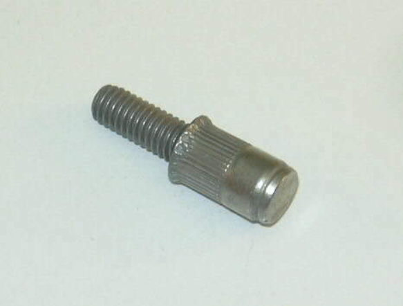

            Tähän näyttäisi löytyvän ratkaisu. Popniitti, jossa kannassa kierretappi. Saksalaisella A2-foorumilla pohtineet vastaavaa ongelmaa.
            A8:sin osalistauksesta löytyy numerolla: N 90716403
            Mm. A2-forumilla löydetty osanumero on N 90716103, joka siis pisin malli. Tuo 403 -loppuinen on keskipitkä.
            Nyt pitäisi vielä selvittää metallien yhteensopivuus, että käykö alumiinin kanssa vai ei. Tai käykö jos asentaa jonkun tökötin kanssa, mikä suunniteltu eristämään metallit toisistaan.

                            Näillä olen A8:sin poikenneita tappeja korjannut, ja ovat varsin toimivia, mutta kalliita. Näihin käy joko prässätyt peltimutterit tai muovimutterit, mitä löytyy esim. sisälokareista. Korroosiokestävyydestä, eritoten galvaanisen, ei ole vielä syvempää tietoa.
                            Noita kun vetää kiinni, niin pitää sitten olla jokin holkki välissä millä puristus kohdistuu pop-niitin kantaan. Kierretappi ei kestä puristusta. Hätävarana voi pinota esim. muttereita/prikkoja väliin.
                              Etsin niittipultteja, ja sattumalta löysin A8:n pultteja: N91211501 ja N90898602. Minun autosta oli katkennut sisäilmasuodattimen kotelon pinnapultti, tuollaisella sen saa korjattua.
