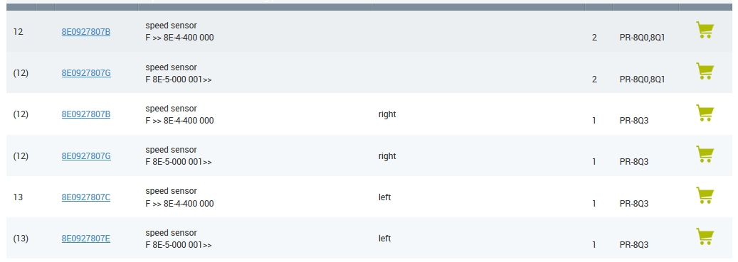

    Nyt tässä tutkinut varaosia ja törmännyt kahteen eri versioon juuri takavasemmalle.
    Auttakaas nyt mikä on oikea versio.
    Tuosta on ainakin Boschilla erikseen versio takavasemmalle mutta siinä on lisätietona, että "automaattisella valonsäädöllä varustetuille". Kun taas oikealle ei tuollasta merkintää ole.
    Omassa kiulussa ei ole automaattista vaan käsinsäädettävä ajovalojen korkeussäätö.
    Meneekö silloin molemmille puolille sama anturi?
    Ei turhaan viittis tilata 100 euron palikkaa vasemmalle, jos kerran 30 euron palikkakin menee :)
    Olipa pähkinä niin piti oiken verrata omaan B6q -04 jossa ei korkeusantureita.
    nETKA näyttää PR koodille 8Q3 eri anturin oikealle ja vasemmalle. Minulla on 8Q1 ja sama halvempi anturi molemmille puolille, 8E0927807B
    8Q3 = Automatic headlight-range adjustment dynamic (self-adjusting while driving) joten se selittänee sen miksi xenonin kanssa on erilainen anturi.
    Viimeksi muokannut aakman; 30.11.2018, 19:44. Perustelu: edit: lisätty kuva ja alustanumerot
