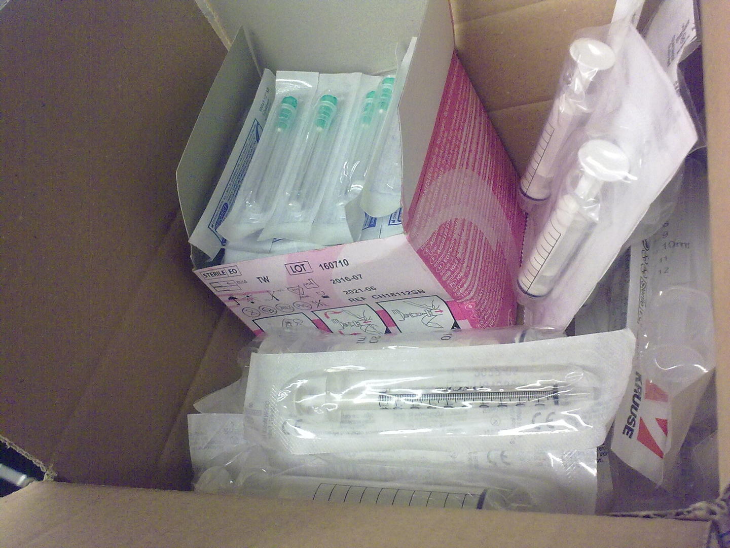

                                Ei enää toista kertaa tarvitse ajaa 60 km mökiltä kaupunkiin ostamaan neuloja. (Ja sama matka takaisin…)
                                Click image for larger version  Name:	291020195615.jpg Views:	0 Size:	204,0 Kt ID:	1867558
                                Neuloille on lukuisia käyttötarkoituksia aina fluxin levittämisestä haapojen roundupilla harventamiseen saakka.
                                Auton voitelua varten minulla on muutama ruisku ladattuna eri aineilla jarrurasvasta alkaen.
                                Meidän kaasariautoja käytetään aika harvoin. Niiden moottorin imupuolelle olen tehnyt pienen reiän, josta saa annettua ruskulla huikkaa, ettei aina tarvitse startata akkua tyhjäksi.
                                Itseäni en ole vielä piikittänyt kuin vahingossa.
