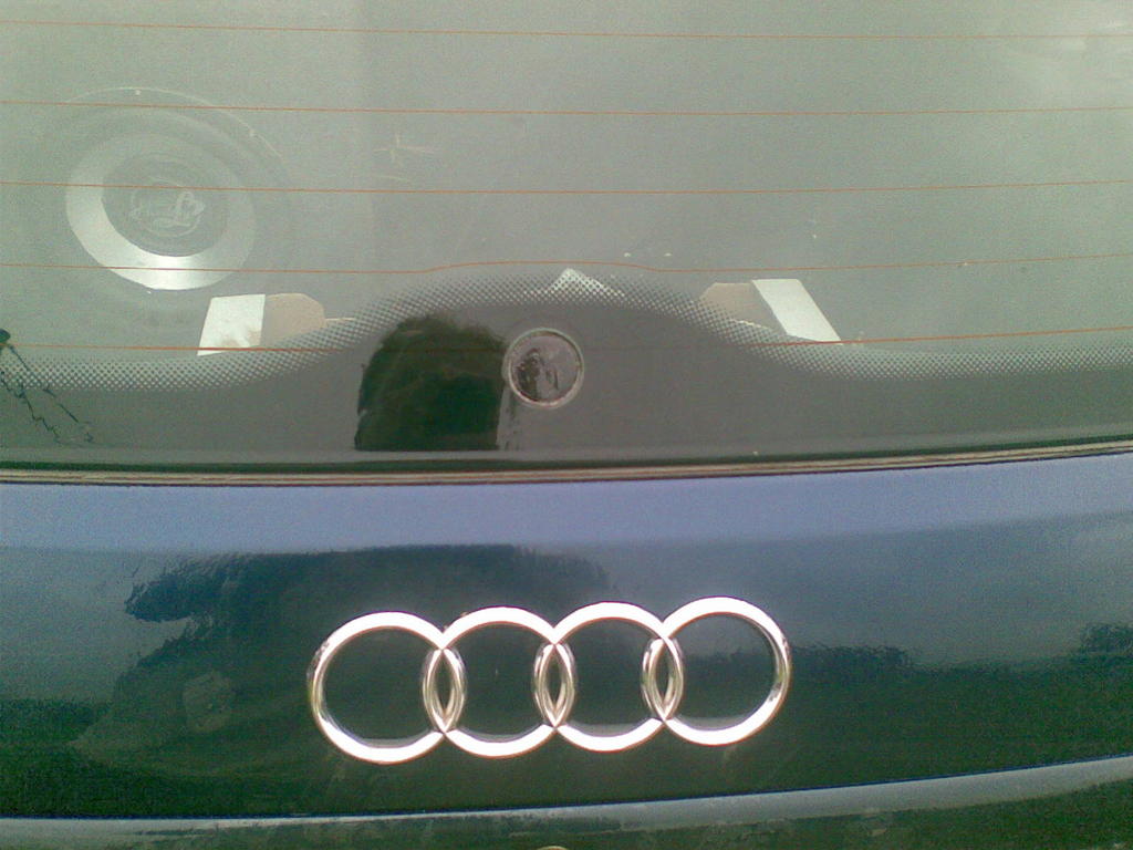

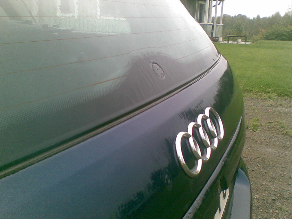

              itelleni tein tuon tulpan kaljapullon korkista ;). löin korkin ensin saman kokoiseen putkeen kun tuo reikä sit vaan musta maali pintaan ja kuivuttua paikalleen. lopuks valutin vielä lakkaa tulpan päälle luukun ollessa vaaka asennossa nin sain ihan siistin paikan.
                Tuo viritys kyllä haluttas nähä!
                  otan tuosta kuvan kuha kerkeen...
                    otin puhelimella sateessa...
                      No johan on viritys.:D kävi ainakin halvaksi, mitä nyt kaljapullon joutui tyhjentään.;)
                        joo ja veikkaan että kukaan asiasta tietämäton ei äkkiseltään arvaa mikä tuossa on tulppana. eikä niiden tarvikkeiden aina tarvi olla hienoa ja kallista ku vähä viitsii soveltaa. tuohon jos viitsis valuttaa vielä vähän lisää lakkaa ni sais lasin pinnan kaa tasan...
