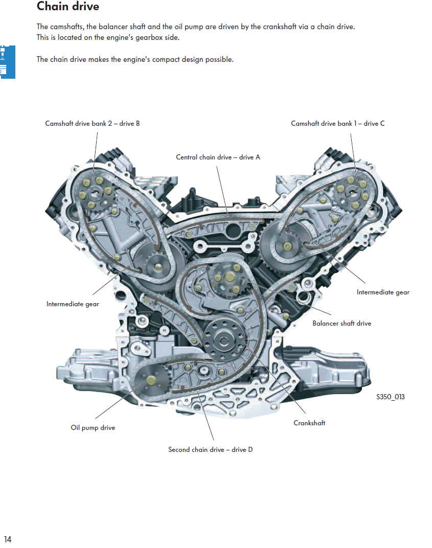

                                  3.0TDI koneissa on jakopää koneen takapäässä. Neljä jakoketjua, paljon kiristimiä (3?) ja liukuja (3?).. yhtä kerrallaan ei ole oikein järkevä mitään vaihtaa.
                                  Eli pitkittäismoottorisessa autossa lootan ja moottorin välissä. Käytännössä tämä tarkoittaa, että loota+moottori irti autosta (16h) ja jakopään askartelu X h. Plus osat. Muutama harrasteyksikkö, riippuen missä liikkeessä teettää ja millä osilla (alkuperäinen, tarvike).
                                  Edit: jos saa jonkun houkuteltua tekemään, niin ilmeisesti myös käytännössä on työ mahdollista tehdä kone paikallaan, pelkkä loota irti ottaen... 20 tunnissa. Näin raportoitiin irkissä juuri minulle!

                                                            CDUC ja muutkin uudemmat 3.0TDI koneet siitä parempia, että vaihdettavia ketjuja on kaksi neljän sijaan. Katselin räjäytyskuvaa, että jakoketjulle, joka menee nokille on vain yksi kiristin. Molemmille ketjuille yksi kiristin.
