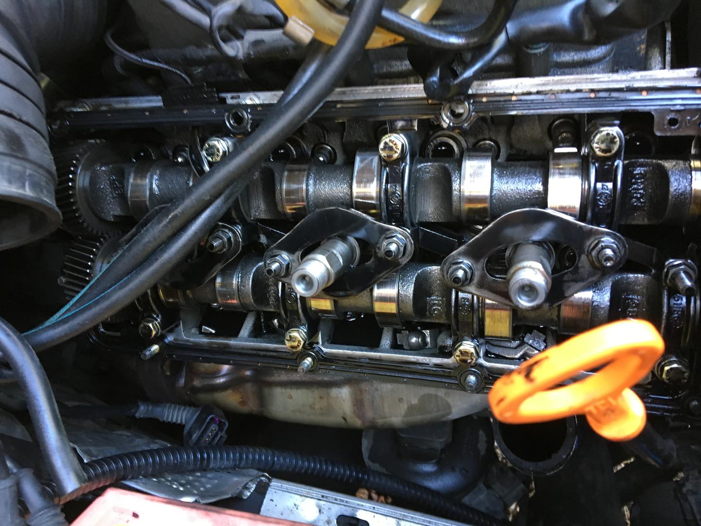

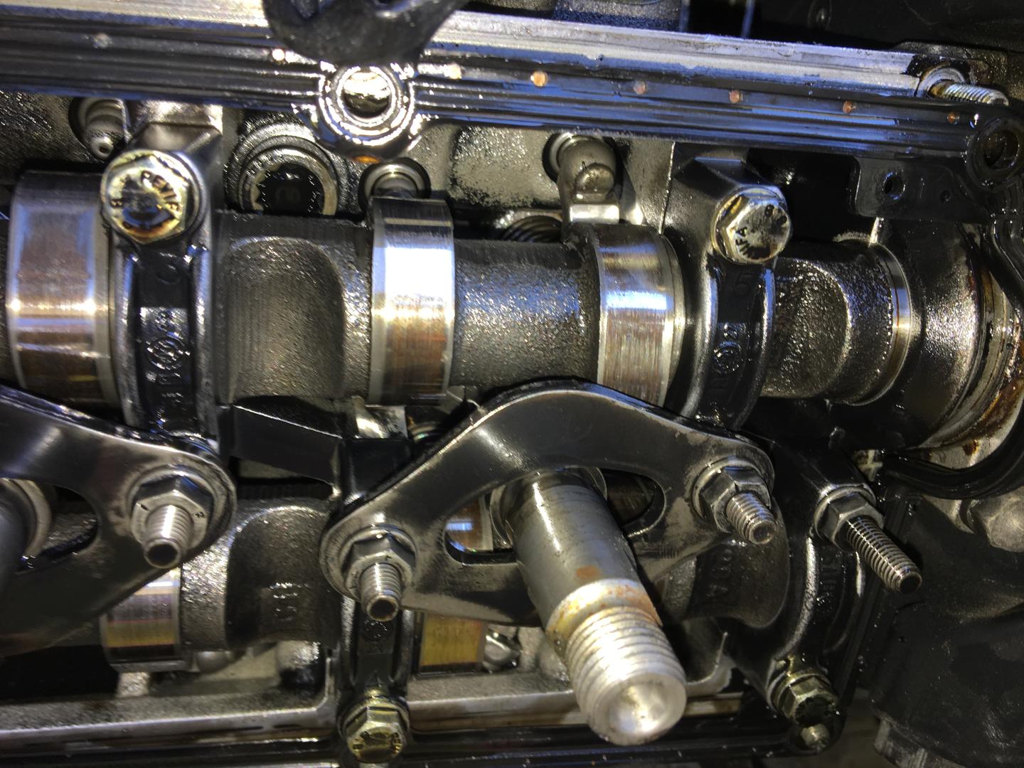

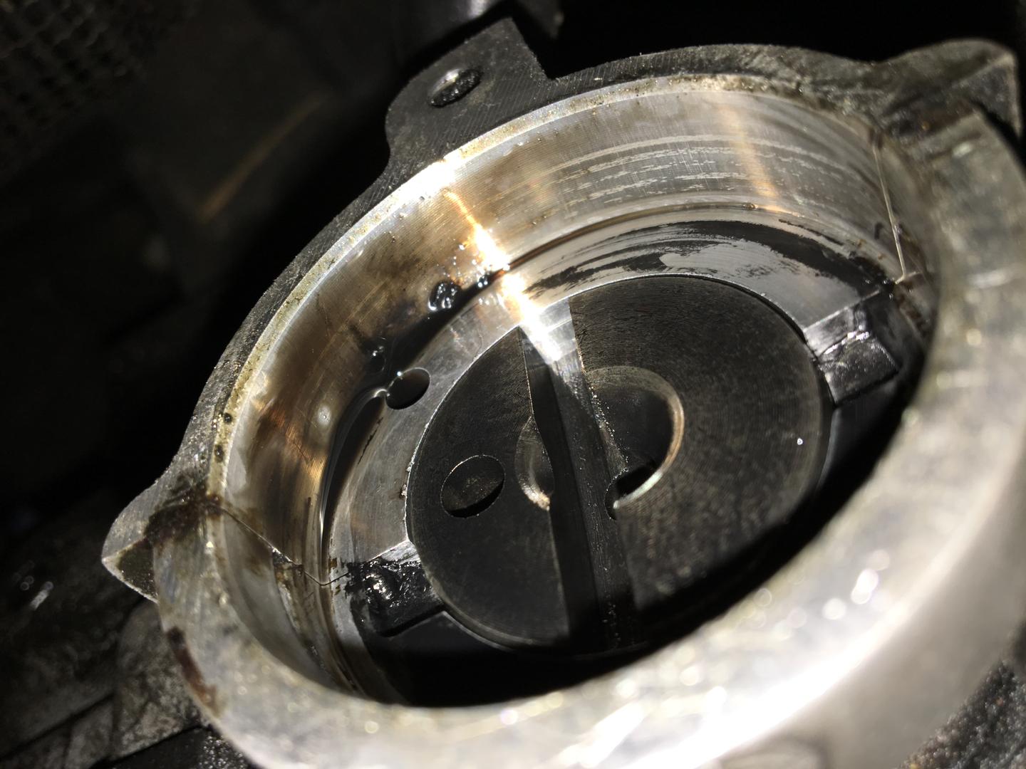

    Olipa hyvä, että huomautit kuvista: Kaksi ensimmäistä on vääriä, sillä kännykän ruudulta oli vaikea valita oikeat. - Lisään oikeat kuvat alle.
    Näiden kuvien on tarkoitus näyttää nokkian asento, kun kampiakseli on lukittu 0-kohtaan. kuvista näkyy, että vakuumipumpun puoli on hiukan aikaisella ja oikeanpuoleisen sylinteriryhmän nokka neljänneskierroksen myöhäisellään.
    Kolmas ja neljäs kuva näyttävät, miltä oikeanpuoleisen venttiilikopan sisältä näyttää kun männät ja venttiilit ottavat kontaktia.
