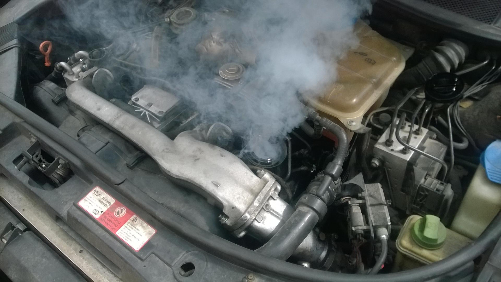

    Mitähän on mahtanut koneessa käydä kun 4 suutinta kuudesta alkavat vuotamaan samanaikaisesti ja minkälainen remontti olisi tiedossa?
    Suuttimet siis savuavat venttiilikopan ja suuttimen juuresta konehuoneen puolelle.

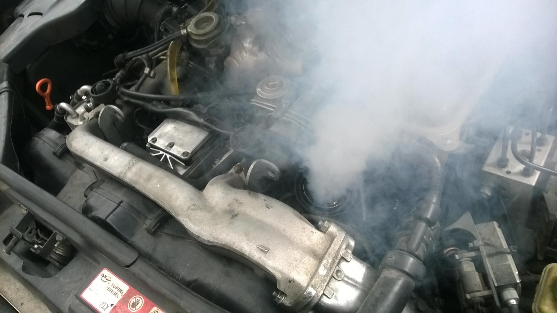

              No nyt kerkesin hetken tutkia autoa enemmän ja huohottaa ihan sikana. Eli se savu oli vain huohotus savua jota suuttimien välistä pöllähti. Taida ottaa muutaman tänä iltana ja miettiä mitä tehdä.

                      Viestin 7 kuvissa tuleva savu tulee öljyntäyttöreiästä. Eli tulee voimakasta huohotusta. Korkki ei pysy reijän päällä itsestään.

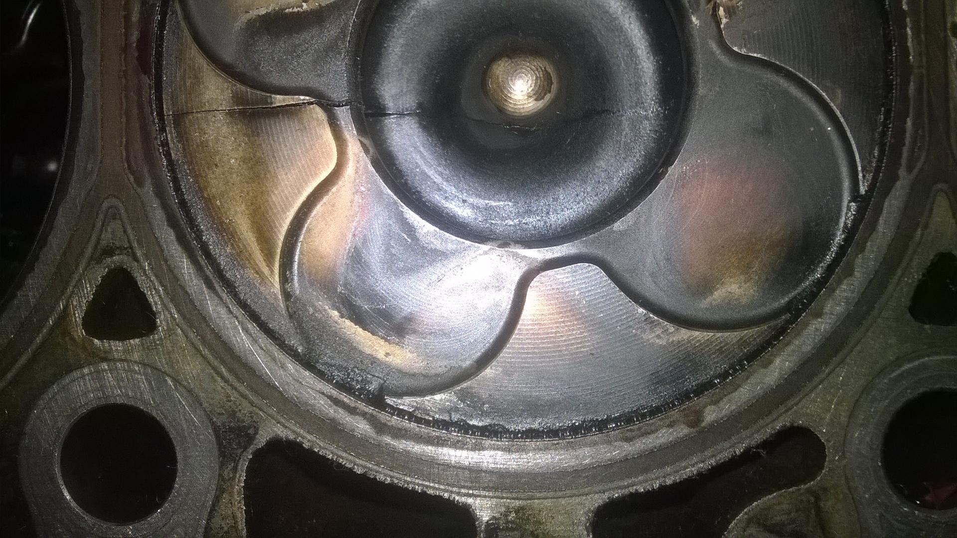

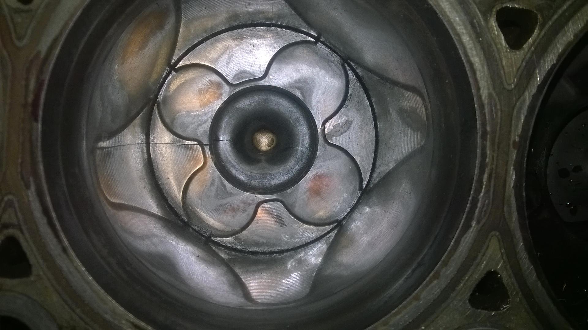

                                                  Sain vihdoinkin aikaiseksi ottaa kansia pois ja kovan huohotuksen syyksi vahvistui männän halkeaminen. Osaisiko raati kertoa syitä tämmöisen vaurion syntymiseen?
                                                    No johan on mennyt ikävästi. Vaikea tuosta heti on sanoa mistä on moinen tullut, voihan olla ihan materiaalivika, kun ei suoranaisesti näytä muita vaurioita olevan. Lämpökuorma varmasti osana.
                                                      Oliko virisofta jos oli niin kenen ?
                                                        On viri softa. EMJ Power. Kyseinen softa vieläkin sisässä uudella koneella. Kannattaako hankkiutua eroon?
                                                          Yksi toinenkin tapaus on tiedossa jossa mäntään tuli reikä.
                                                          Minkälaisessa tilanteessa vika tuli ?
                                                            Ei tota kyllä oikein paskalla softalla kovin herkästi saa halkeamaan, joku fuskaava suutin vois jopa jotain vastaavaa tehdä.
