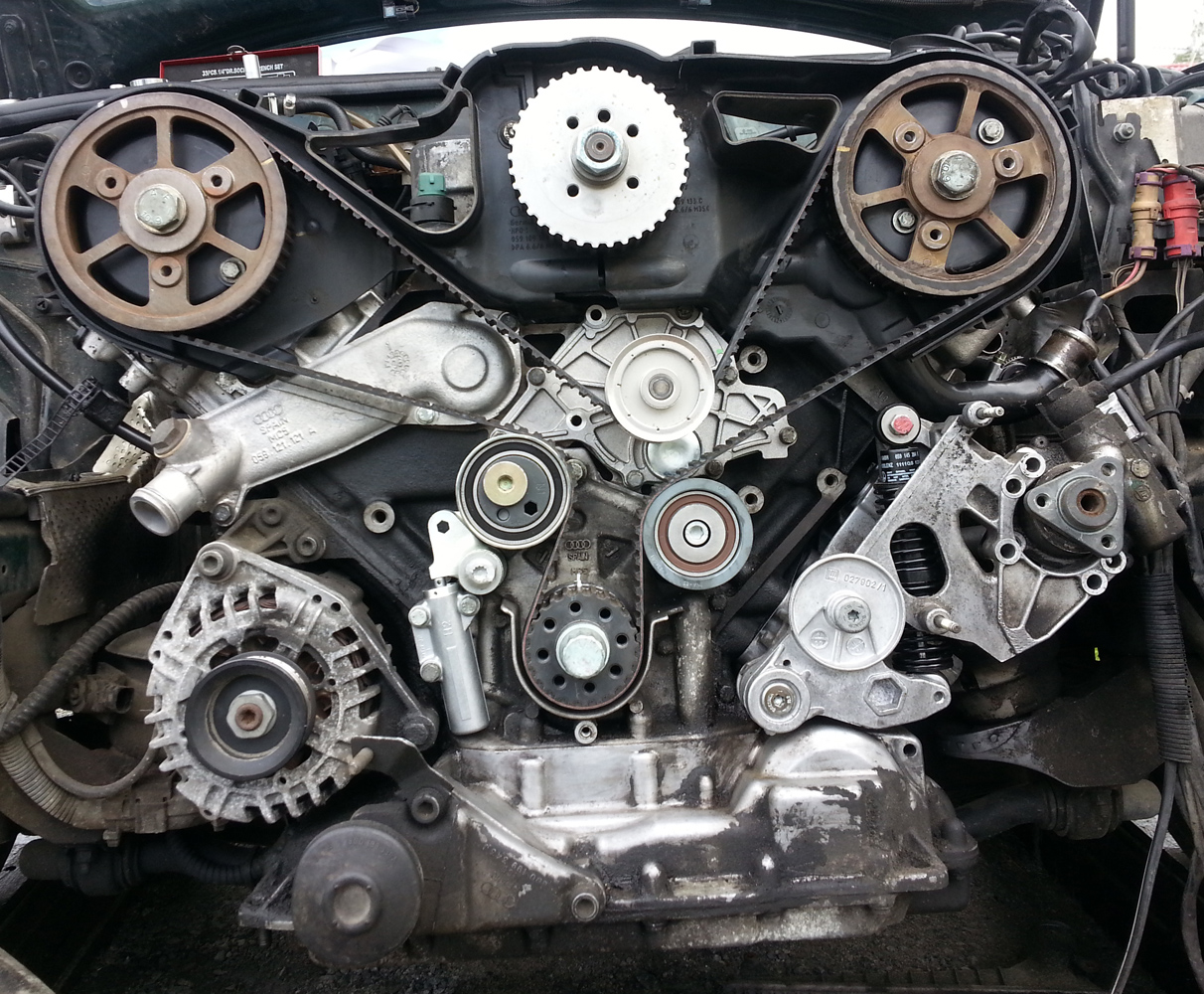

        Liitteenä vielä kuva AFB:stä, jos auttaa hahmottamaan ton rungon irrotuksen.
          Kiitos, hyvä kuva. Nokkaa ei varmaan tarvi täydellisesti räjäyttää, venytys varmaan riittää?

                  Tulipa nuokin nyt vaihdettua. Vähä miettimistä aiheutti ku tehostimen hihnapyörä ei sitten millään lähtenyt irti vaikka kuinka koitti lyödä ja retuuttaa. Loppujen lopuksi tiivisteen sai vaihdettua hihnapyörä paikallaan vaikka vähä haasteellista olikin. Ilmastoinnin kompurakin oli oikein mallikkaasti homman edessä ku en ruvennut moottorin "etukannatinta" irrottaan että olisi saanut kompuran paremmin pois edestä. Uuteen jalan tiivisteeseen sipasin pikkusen Kentin sili gasket 2:ta. Jäähdytin oli muuten helppo vaihtaa mutta klemmarien kanssa sai kyllä taistella vaikka käytössä oli niihin tarkoitetut pihdit.
